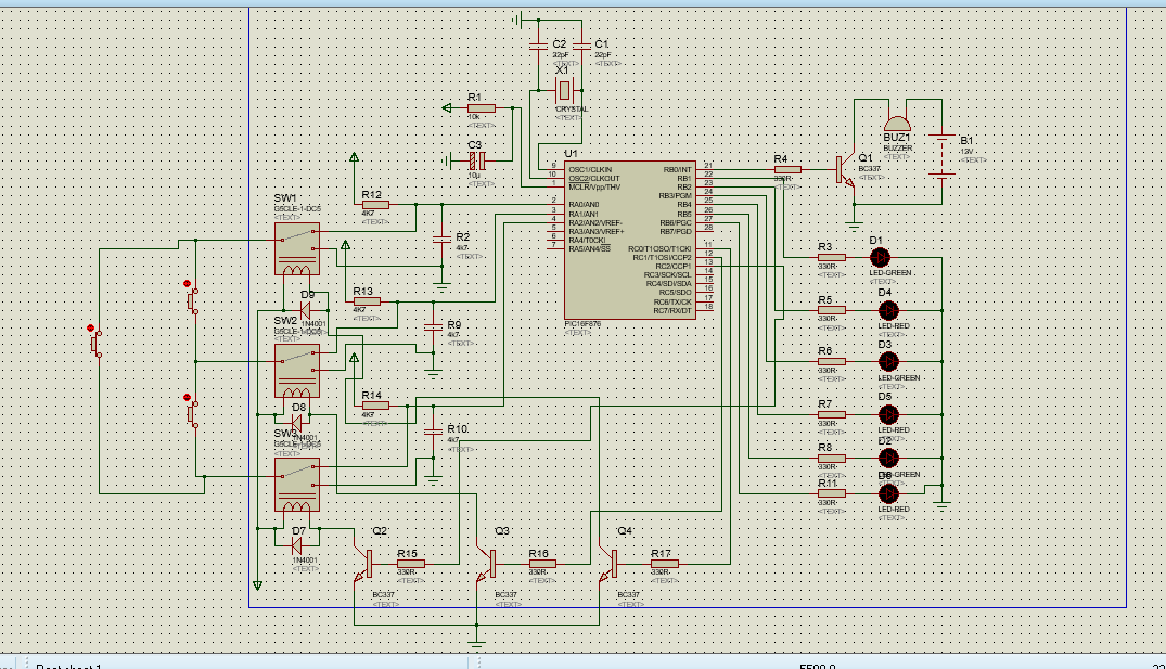

Arkadaşlar merhaba,
Pic16F876 ile röle kontrolü yapmak istiyorum. Röleler C portuna bağlı A portunda buton mevcut , B portunda ise yeşil-kırmızı led ve buzzer mevcuttur. Devreyi hazır hale getirdim.Devrede herhangi bir problem yok. Ancak röle kontrolünde tıkandım. Çünkü ben C portunun c0, c1 ve c2 çıkışlarına bilgi gönderdiğim halde rölelerden sadece bir tanesi sürekli çekip bırakırken , birisi sürekli çekiyor , diğeri ise hiç çekmiyor. Problem %90 programdan kaynaklı gibi geliyor. Programı defalarca kez yazdım ancak problemi çözemedim. Bu konuda bana yardımcı olabilir misiniz?

Rölenin bağlantısını nasıl yaptınız ?
1- Şema ekleyiniz.
2- Röleleriniz kaç volt?
3- Röleyi sürmek için transistör kullanıdnız mı?
4- Röle bacaklarına paralel ters EMK diyotu taktınız mı?
5- Devreyi kaç volt ile beslediniz?
Cevaplarınıza göre donanımda mı yazılımda mı sorun var bakabiliriz.
Not : yazılımdan anlamam ama donanım kısmında sorun varsa gidermenizde yardımcı olabilirim.
Kolay gelsin.
rölelerim 5V , bc337 transistör üzerinden sürüyorum. Zıt emk içinde ters diyot bağlantısı yaptım.
Anlattıklarınıza göre devrede sorun göremedim. Yazılım bilgisi olan arkadaşlarımız yardımcı olursa iyi olur.
Kolay gelsin.
