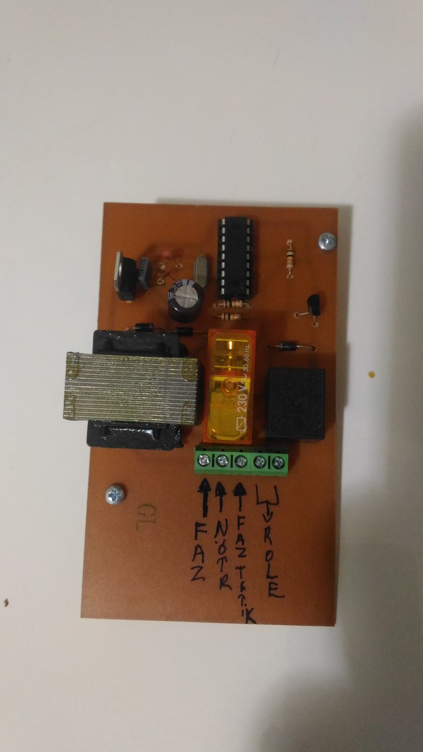

Herkese merhabalar.abilerim çok özür diliyorum elimdeki bu devreye yazılım lazim yardımcı olursanız sevinirim kısaca anlatayım.3 nolu klemens e faz verdiğimde 220 volt roleyi tetikleyerek devre çalışmaya başlayacak.pıc in bir nolu bacağı giriş olacak altı nolu bacağı çıkış olup transistor u tetikleyerek 12 volt rölenin konaklarını 2 sn boyunca kapatacak ve 2 saniye sonra tekrar bırakacak.tekrar 3 nolu klemens e faz verdiğim zaman ayni işlemi tekrarlayacak ve bu işlemi 4 defa yapacak dörtten sonrasına musade etmeyecek ben taki reset butonuna basana kadar.butona bastıktan sonra tekrar basa donecek.tekrar 3nolu klemens e faz verdiğim zaman ayni islemleri yapacak bu şekilde devam edecek.birde en cok istediğim elektrik kesilse bile tekrar geldiğinde program kaldığı yerden devam edecek.inşallah anlata bilmistirim.

1- reset butonu veya pin'i ney? nerede?
2- pic hangi seri?(Adı ne?)
3- İnşallah faz derken 3 numaraya 220VAC vermiyorsundur.
4- Kartın tasarımında sıkıntımı var. (2 tane rölemi kullanılmış)
5- konuyu 1 yerde açmak yeterliydi.
6- 2. mesaj yerine ilk mesajı ''Düzenle'' butonunu kullanabilirsin.

1.Hocam reset butonu kabloyla başka biryere monte edecem.[pıc in bir nolu bacağı giriş altı nolu bacağı çıkış olup transistörü tetikleyerek 12 volt rölemizi 2 saniye kapatacak 2 saniye sonra kontakları açacak.
2.16f 628 pıc
3.aynen dediginiz gibi hocam 3 nolu klemens faz
4.tasarımda sıkıntı yok sari olan röleniz 220 volt giriş siyah olan röleniz 12 volt çıkış rolemiz

-PORT 1 RA2 İNPUT PİN
-PORT 6 RB0 OUTPUT PİN
-?? ? ?? RESET PİN
-3 Nolu klemensten 220ACV verdiğinizi anlıyorum, RA2 yi röle yardımı ile tetikliyorsunuz. Ama halen reset pini yok.. yazmadınız.
-kristal kaç mhz? yazmadınız.

Hocam 4 mhz osilatator pıc basic ile derleyecem hocam dediğim gibi su an devre üzerinde reset butonu pinleri yok ama onda sıkıntı yok iki kabloyla çıkar resetlerim ona çokta takılma nasıl derleyecegimi hex e çevirmeyi pıc e atmayı biliyorum.Benim sıkıntım komutların yazılım sirasi.ornek porta.1 port b. 0 çiriş çıkışları ayarladım.bu devrede buton komutunu kullanacam symbol mu kullanacam x var byte gibi bir şeyler iste bunların sıralaması nasıl olacak benim istediğim bu.umarım anlata bilmistirim.
-PORT 2 RA3 RESET PİN
Enerji gittiğinde hafızaya alıyormu kontrol edersin
hocam çok tesekkür ederim. devre üzerinde denemedim.ısıs de denedim tam istediğim gibi fakat biraz değerlerle oynamak gerekiyor birde pin lerin yerini değiştirmem lazım.mıcro code studıoda bu işlemi nasıl yapa bilirim.komutları nasıl göre bilirim
istediğin portların değişikliğini yazarsan yapabilirim.

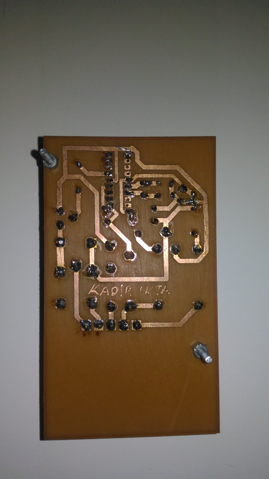

Hocam sol bastan yani 1.bacak pin giriş olacak.220 volt rölenin bacağından giriş yapacaz.6.bacak çıkış olacak tristör tetikleyerek 12 volt roleyi 2 saniye çekili tutacak.
