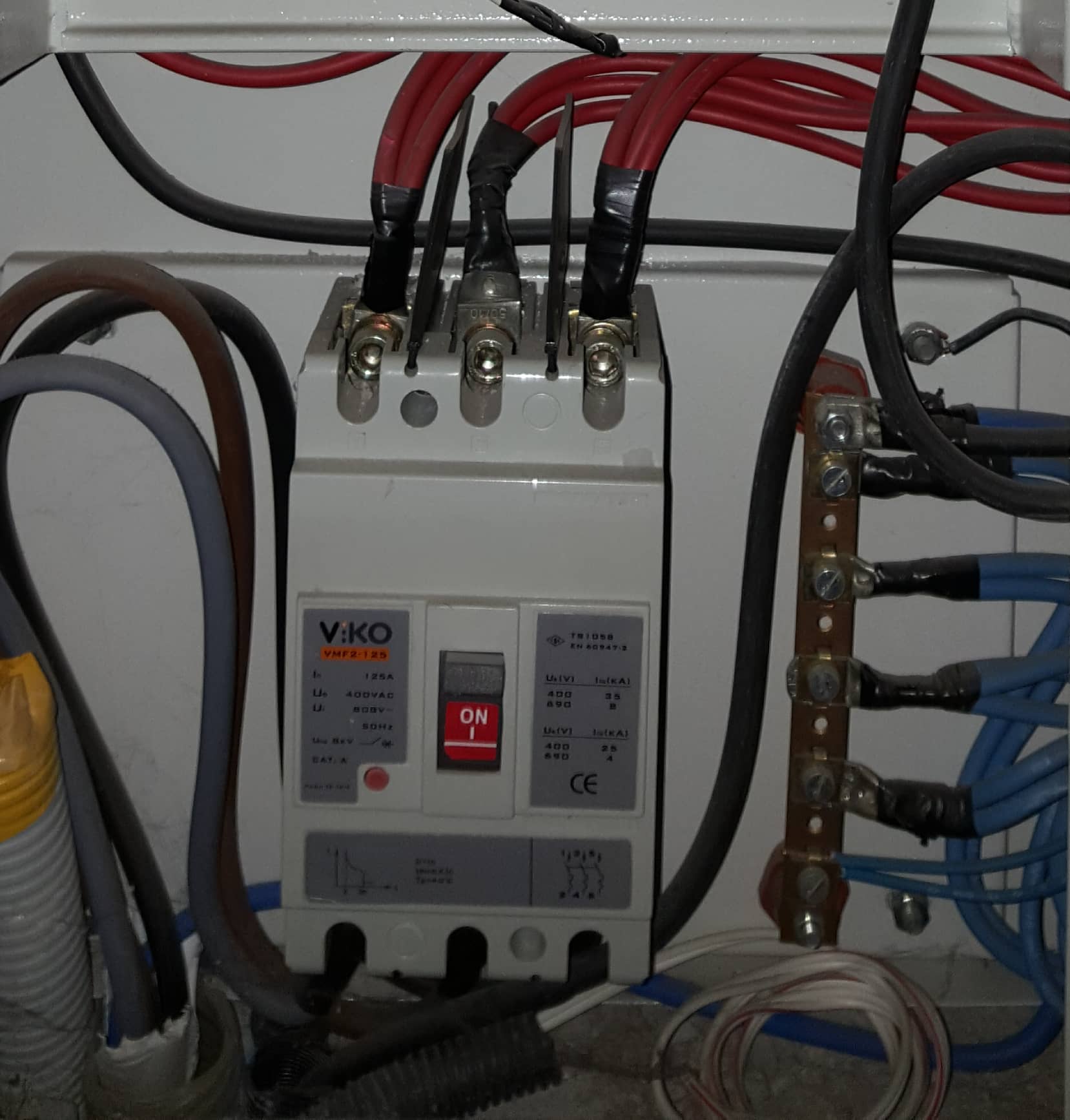

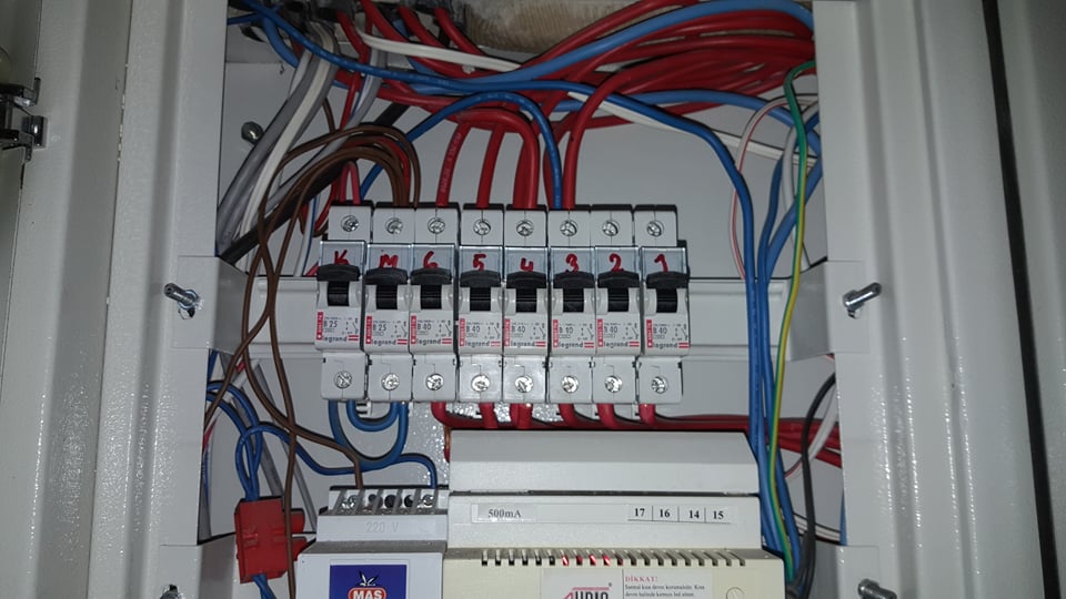

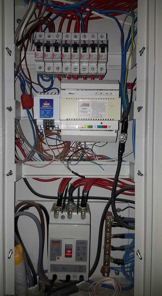

Arkadaşlar iki sorum olacak. 1- 6 dairelik binamızın giriş panosunda k.a.r takılmamış ama daire içerisinde var. Bu herhangi bir problem teşkil eder mi yoksa taktırmalımıyız? Pano resmini alta ekledim. Pano durumunun genel bir değerlendirmesini yapabilirmisiniz?
2- Evdeki Panoda bulunan sigortaların 3 tanesine iki şer faz (linye) bağlanmış. Bunların iki tanesi priz, 1 tanesi ise lamba devrelerini çalıştırıyor. Normalde Prizler için B16 olması gerekirken iki bağlantı yapıldığı için B25, Lamba içinde B20 sigorta kullanılmış. Yani iki linye bağlandıı için amper değerlerinin artırılması doğru mu?
Cevap verebilecek arkadaşlara şimdiden teşekkür ederim

Bina girişinde 300 mA selektif tip kaçak olsa iyi olurdu ! Daire içindekiler,aydınlatma 10 Amp.Pirizler 16 Amp.
olmalı.Sizde 40 Amp. görünenler var.Boşta olanları yedek olarakmı ! bırakmışlar.Daire içi tabloyu,bir bilene
gösteseniz iyi olur.
1. Sorunun cevabı takmasan resmi olarak bir engel teşkil etmez ama 300 ma bir K.A.K.R takarsan bina içerisinde ki hattını yangına karşı korumuş olursun bu tamamen senin vereceğin karar doğrultusunda yapılacak bir şey.
2. Soru ise eğer priz linyelerininin kablo kesiti 2,5 mm2 ise 25 A maksimum değerdir daha fazlasına yönetmelik izin vermez yani kullanılabilir aynı zamanda aydınlatma linyelerinizde 2,5 mm2 ise 20 A onun içinde uygundur 1,5 mm2 ise maksimum 16 A takabilirsiniz iletken güvenliği açısından
Cevaplarınız için teşekkürler. Aktif olarak 3 daire kullanılıyor diğer daireler boş. 40 amper trifaze kaçak akım rölesi mi alınmalı monafaze mi? Birde kullanılan sigorta ile aynı marka olması mı gerekli?
Şalteriniz 100 Amp. gibi görünüyor.Toroidli kaçak akım daha uygun olur.Akım ve zaman ayarlı kaliteli herhan-
gibir marka olabilir.
