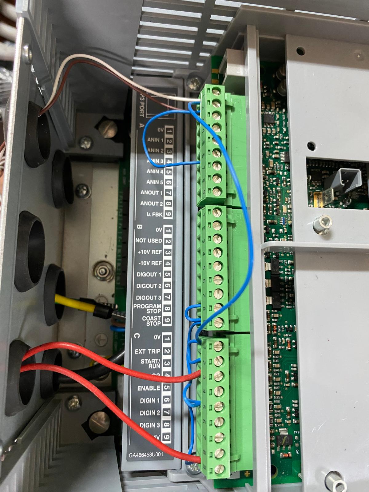

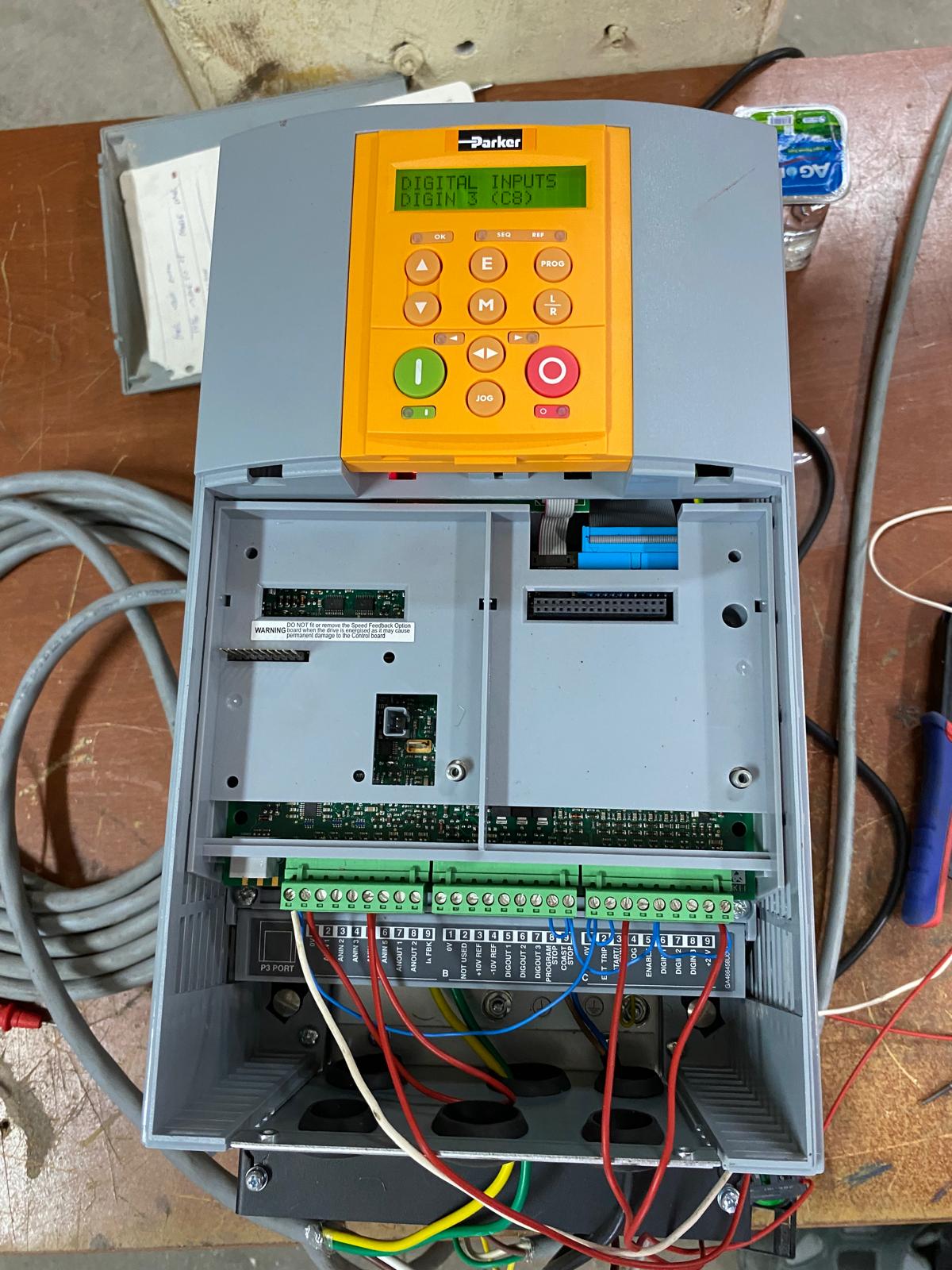

Parker 590p Dc motor sürücümüz var. Sürücü üzerinden motoru start stop yapmaktayız. Fakat sürücü yön değiştirmek için nasıl yapılacağı konusunda baya bir araştırma yaptım ama sonuca ulaşamadım. Bu konuda bilgisi olan var mıdır ?

Evet normalde o şekilde yapılmıştı fakat mühür kitlemeli olmayınca sürücü zamanın da patlamış. Bende kontaktör kullanmadan nasıl yaparım diye araştırıyordum. Şimdilik bulduğum sonuç olarak tork modunda çalıştırıyorum bu arada dc motoru. 0-10v tam tersi -10v yapınca motor yönü değişiyor manuel o şekilde yazıyordu. Fakat halen bunla uğraşmak yerine ayarlanabilir Dİ6-7-8 uçlarını motor dönüş için kullanabilir miyim ona bakıyorum. Belki sorun yaşayan arkadaşlar var ise +10 yerine -10 verirlerse yön değişiyor. :)

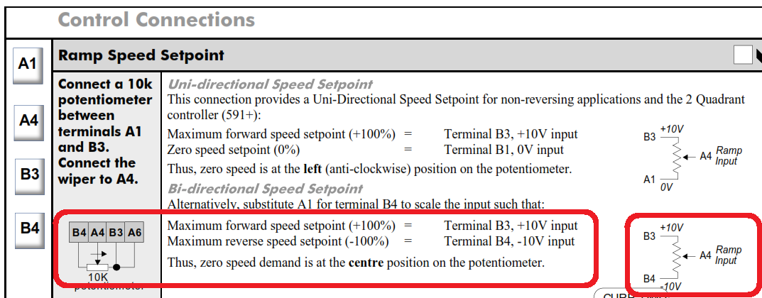

B3 Klemensine +10VDC verirseniz bir yönde,
B4 klemensine -10VDC verirseniz diğer yönde dönüyor, potansiyometre bağlarsanız hız kontrolu ve tam ortada iken motoru durdurabiliyorsunuz

Yok b3 ve b4 klemensleri -10 +10v cıkıs veriyor. Kendi klemensi -10 +10v veriyor yani. Şu anda A1 -10v +10v verdiğimde yön değişiyor. Fakat benim hızım değişken olduğu için mecbur bir röle kullanmam gerekecek. Diğer sürücüler gibi sadece örnek input ucuna +24v verdiğimde yön değişseydi güzel olacaktı. C6 C7 C8 tuşları konfigire edilebiliyor ama nasıl çözemedim. Firmada kablo ile bağlan diyor. Kablosunu bulmakta zor :)

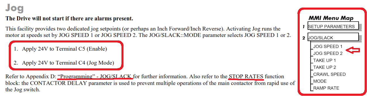

Bunda da mümkün görünüyor,
Mesela "JOG" tanımlaması var ve 2 hız verebiliyorsunuz,.
Parametreye + veya - ve hızı yazarak JOG aktif olduğunda yön değiştirebiliyor.
İlgili dökümanı buradan indirin
https://www.axiscontrols.co.uk/prod...ives/parker-590p-180-amp-4q-dc-drive-115v-aux
Bu dosyada pdf sayfa no: 157
Siz 398 ve ilgili sayfalara bakabilirsiniz
