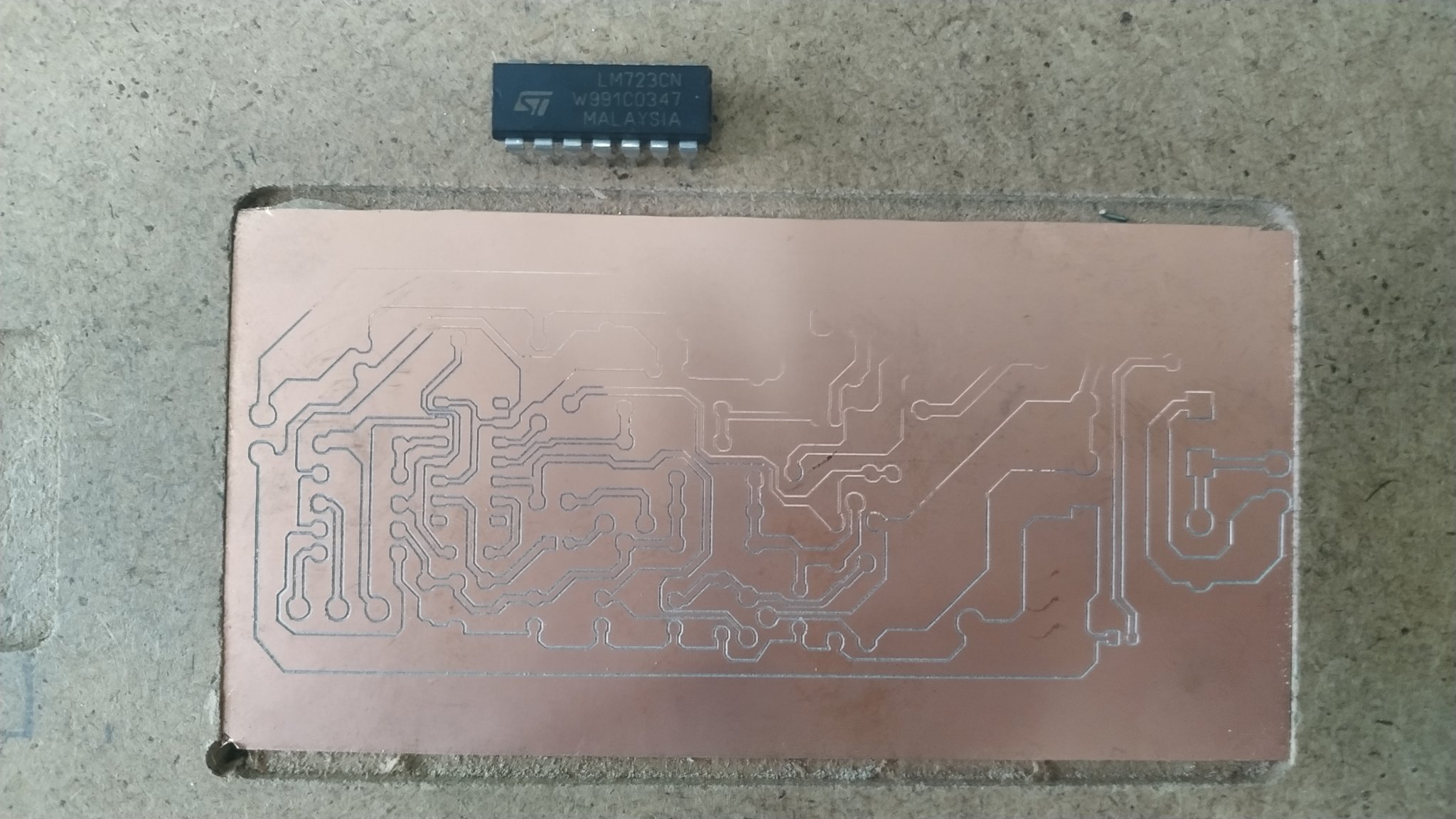

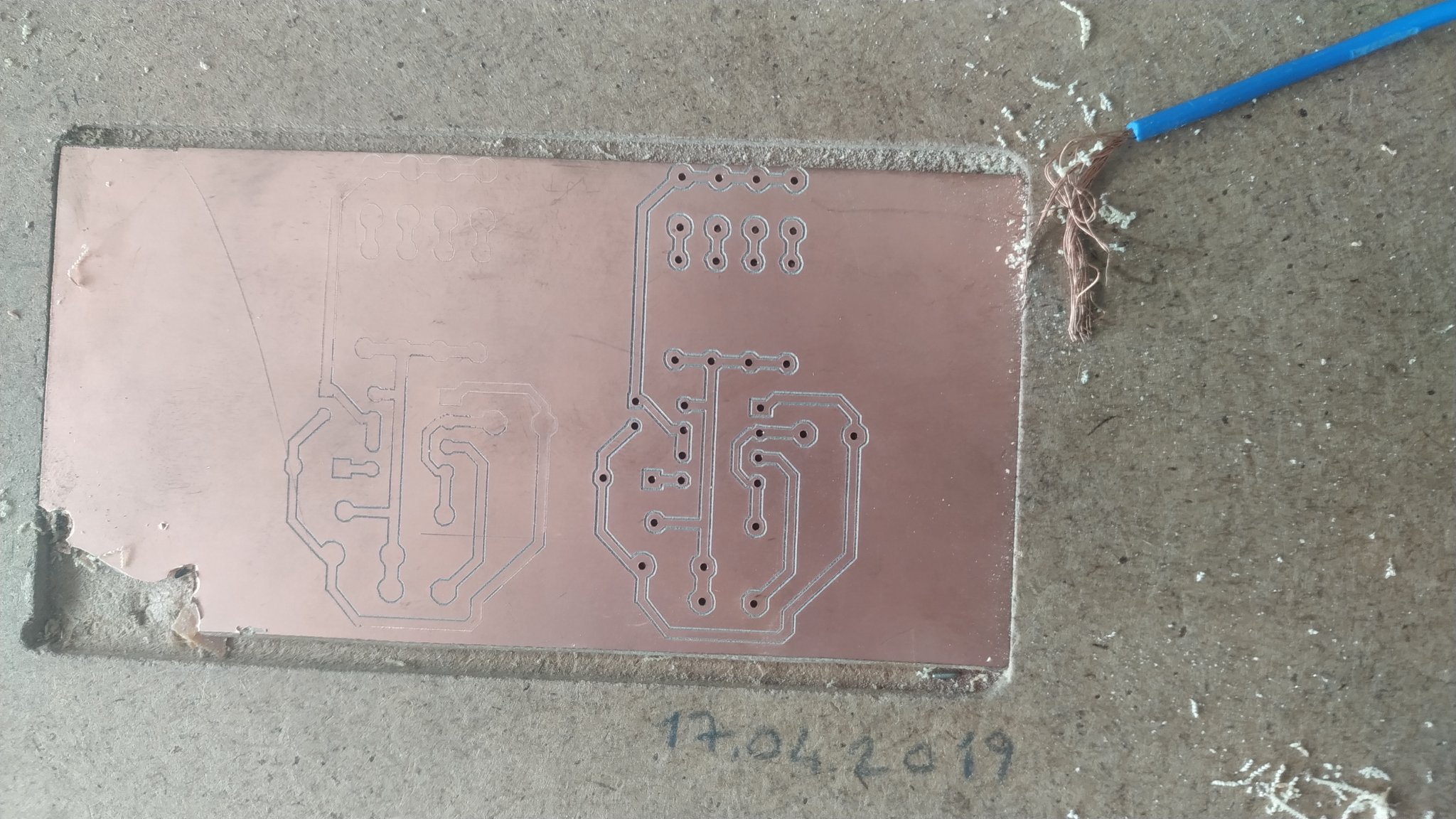

Selamlar. Bende bu aralar pcb yapmayla uğraştım. https://www.autoleveller.co.uk/ Bu sitedeki abi güzel bir program yazmış. Çok kullanışlı. Videolarla nasıl kullanılacağını da anlatıyor. Önemli olan yüzeyin prob ile taratılması ve z ekseninin yüksekliğinin otomatik olarak ayarlanması. Sonrasında güzel sonuçlar elde ediliyor. Ben 4 gün uğraştıktan sonra çok şükür öğrendim.
img_20190415_173952-jpg.53663
53665
İlk fotoda görebileceğiniz gibi bazı yerler iyi bazı yerler silik ama alttaki pcb de sonunda otomatik seviye ayarı yaptırınca çok güzel sonuç aldım Allahın izniyle. Kazıma ucu olarak aliexpressten aldığım 60 derece 0.1 mm lik uç kullandım. Kolay gelsin.
    323.8 KB · Görüntüleme: 1,010
