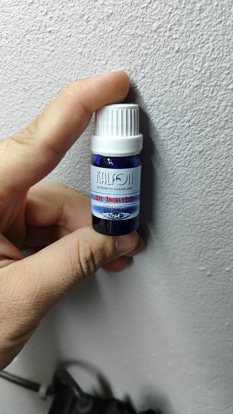

merhaba mechanic uvh900-hy model enjektör de siyah solder mask aldım bunun kıvamı çok yoğun seyretmek istiyorum içine ne katarak inceltebilirim. kolay bulunan bir şeyle seyreltmek mümkün olur mu. tiner-aseton-alkol ile seyretme yapılabilir mi.
Bu ürün içinde, viskozitesini ayarlamak için Etil Asetat kullanılıyor.
1litresi 85TL fiyat gördüm.
Uygularken, her kimyasalda olduğu gibi dikkatli olmanız gerek.
Kozmetik mağazasından oje inceltici olarak 10ml boyutundakini 35tl ye aldım deneme veya az kullanım için kolay bulunabilir bir alternatif içinde etil asetat var ve boyayı inceltme de başarılı oldu.bilgi için çok teşekkür ederim
