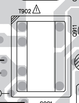

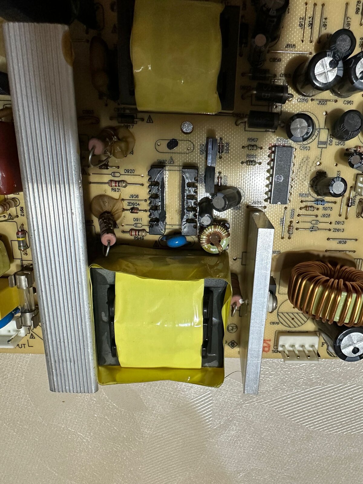

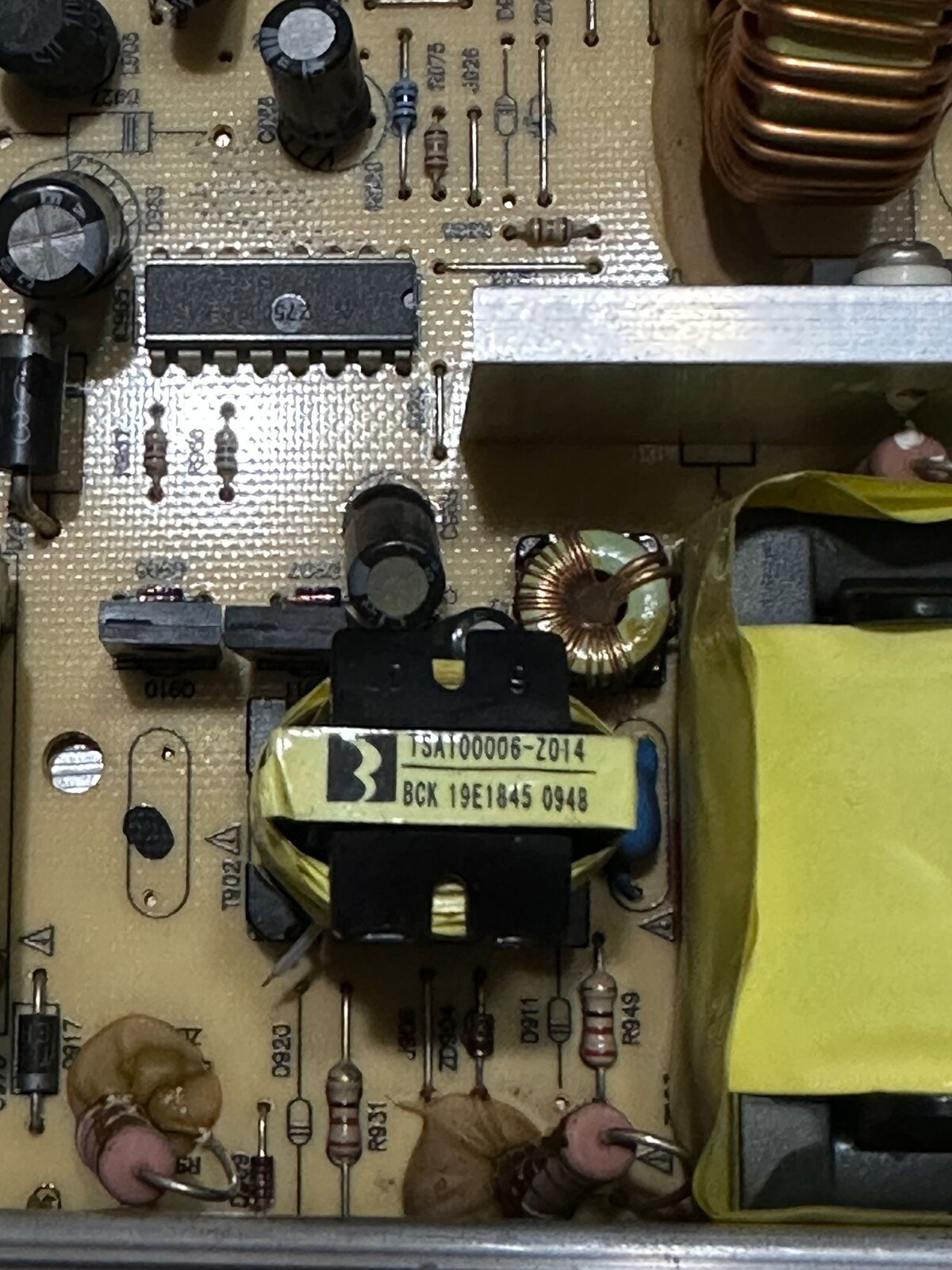

Merhabalar,
"Phılıps HTS3373/12" Model ev sinema sistemine ait besleme kartında bulunan bu trafo zarar gördüğü için yenisi ile değiştirmem gerekiyor. Ne yazık ki kendi çabalarımla muadil ürün bulamadım parçayı bulma noktasında fikirlerinize açığım.
Kart Modeli "LCP108060-0001"
https://www.hizliresim.com/bhqqzc5
https://www.hizliresim.com/gzk17dj
https://www.hizliresim.com/qhogyyd

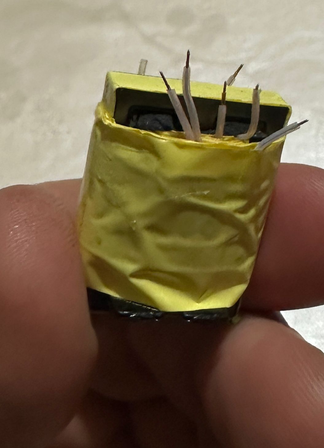

Trafo nasıl bir zarar gördü?
Resimlerden anlaşılan bacaklarından koparak gelmiş. Nuvesi kirilmadiysa sargida sorun yoksa yerine lehimlemek en mantiklisi.
Diğer türlü bu trafoyu bulmak biraz zor.

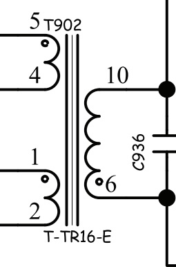

Hocam temizlerken elim çarpınca kopup geldi. Şimdi servis manuelinden diagramını buldum. Ancak trafoyu nereden bulabilirim onu bilmiyorum.

Bence trafoyu aramayın.
Ferit nuvesi sağlam ise yani kirilmadi ise ve kabloların çıkan kopan yerlerini degistirmediyseniz aynen yerine takılabilir.
Yer Antalya ise yardımcı olayım.
Bu trafolar her projeye özel düşünebilirsiniz. Bu ses sistemi için ayrı bir yedek parca olarak bulmanız biraz zor.
