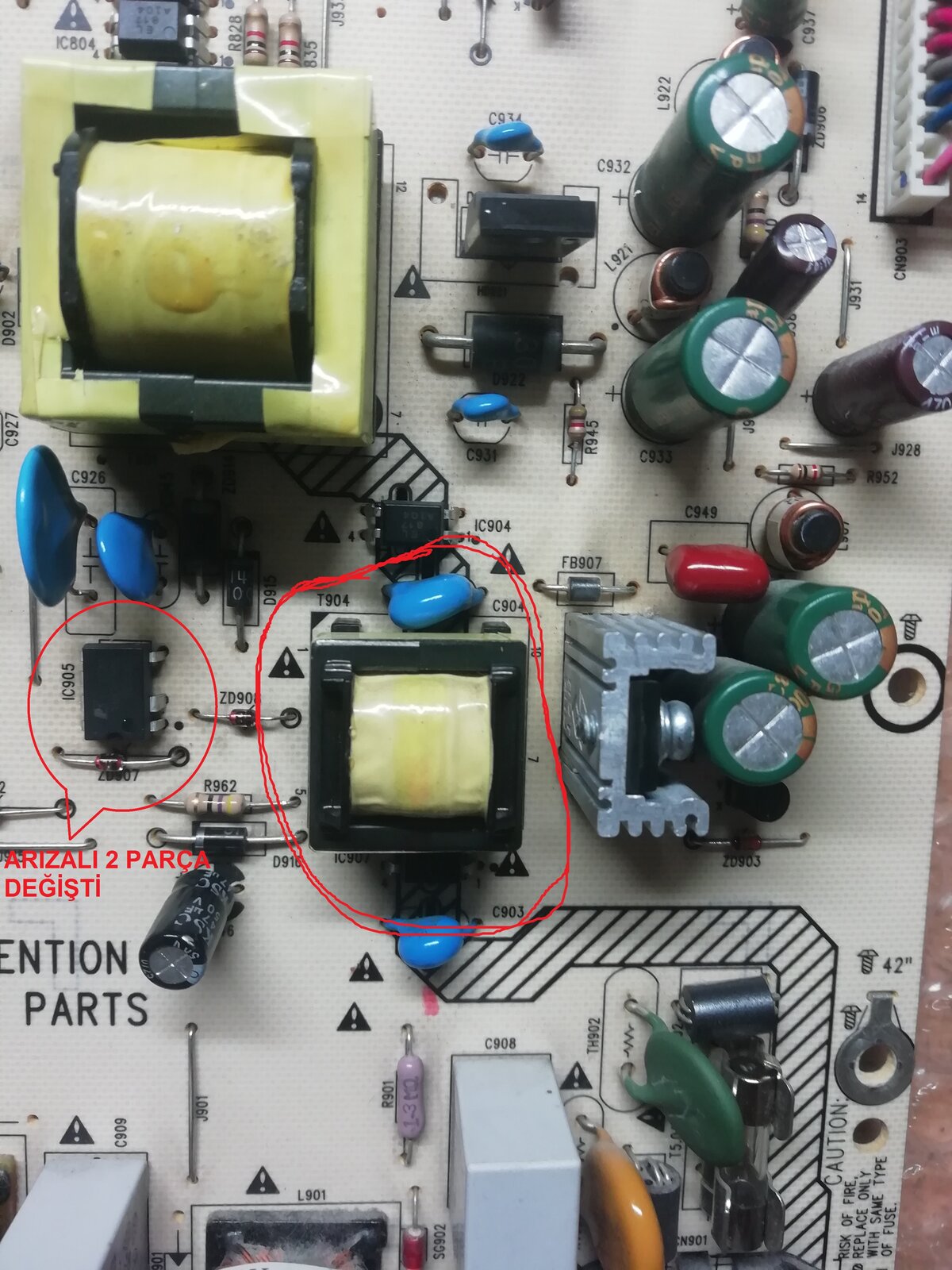

Merhaba resimdede belirttiğim gibi patlamış entegre ve kısa devre olan zener diod değişti bunlarla beraber tedbir amaçlı
NCP1271 Mod Bekleme Pwm entegresi ve FAN6961 PFC Kontrolörü entegresini değiştirdim bunlarla beraber tüm diyot ve transistörleri kontrol ettim hepsi sağlam kartta kısa devre yok fakat birtürlü çıkış voltajı alamadım 5v, 12v, 24v vs. Tekrar kontrollerimi yaptığımda resimde işaretlemişolduğum trafoyu ölçtüğümde giriş uçlarında 006 ohm çıkış uçlarında 003 ohm değer görüyorum karta enerji verdiğimde giriş uçlarına 318 volt geliyor fakat çıkış uçlarında herhangibir voltaj yok trafo arızalı olabilirmi bu konuda bana yardımcı olursanız sevinirim.

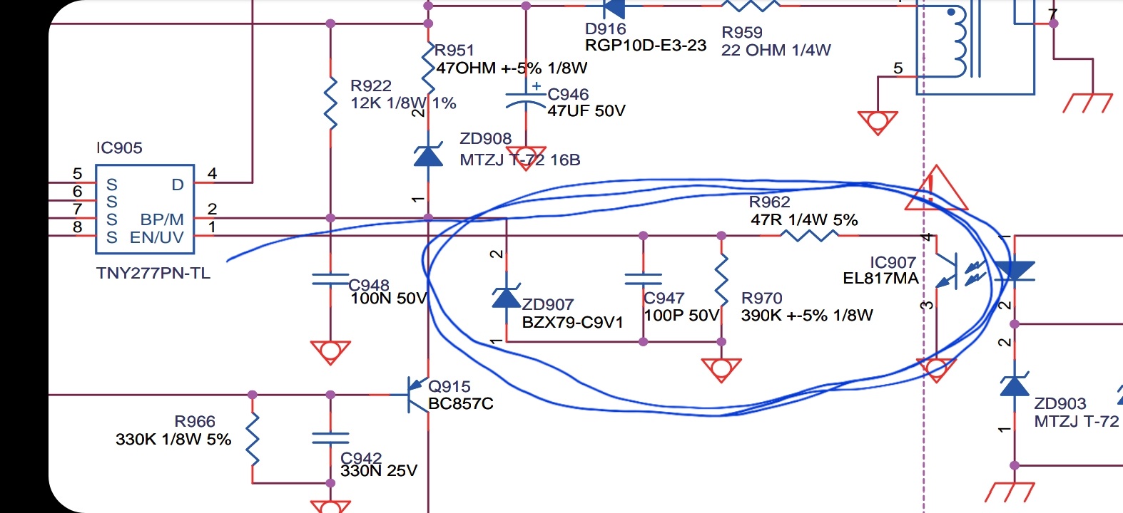

Cihazin şeması var mı?
Yoksa ic 905 nedir adı? Datasheet sayfasındaki temel semadan bakalim olcum yapalım. Osiloskop var mı?
Entegrenin 1 ve 2 nolu bacaklarında kac volt okuyorsun? Dc 5 - 9 volt gibi bir voltaj olmali.
4 nolu bacakta kac volt dc var? 310 volt gibi bir voltaj olmali. 310 volt varsa anahtarlama yoktur çıkış voltajı olmaz.
1 ve 2 nolu bacaktâki voltaja göre hareket edelim.
Entegrenın 1 nolu bacağında 1.33 volt 2 nolu bacağında 5.75 volt 4 nolu bacağında 317 volt Dc voltaj var.
3 nolu bacakta 5 volt var. 4 nolu bacakta 317 volt olması entegre calismiyor gibi anlıyorum.
Yani voltajlar yerinde ama anahtarlama yapmıyor gorunuyor. Ic905 numaralı tny277 pwm entegresini değiştirmenizi öneririm.
Bunun dışında feedback devresi optokupler üzerindeki parçaları da kontrol edin. Pwm entegresini değiştirmişsiniz sanırım. Parça patates değil ise feedback devresine yogunlasin. İlk start alırken feedback alamiyorsa kendini kapatıyor olabilir.
Tam anlamadım optokuplerin sağlamlık kontrollerinimi yapayım...
Opto ve aşağıda isaretledigim aradaki parcalar. Bu parçalarda açık devre ve kısa devre ise sorun var demektir. Sağlamlık kontrolu yapın.
Ic905 den yinede şüpheleniyorum. Patates ürün olabilir.

İşaretlediğiniz parçaları ölçtüm sorun yok sadece C947 100P 50V olan smd parçayı ölçemedim P ne anlama geliyor hangi kademede ölçeceğim bilemedim. IC905'i de her ihtimalekarşı yine değiştireceğim..
C947 kondansator. 100p pikofarad olması lazim. Cok küçük bir değer yada 100 nanofqrad.
