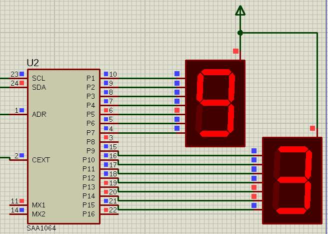

Merhaba arkadaşlar,
Ben PIC16F1509 ile bir i2c haberleşme uygulaması yapıyorum. Kullandığım program MPLAPX IDE XC8 derleyicisi. Yazdığım programda bir sorunla karşılaştım. Program 0'dan 9'a kadar sayıların gönderilmesi ve görmek. Proteus'da simülasyon yapıyorum ve gönderilen bilgiler doğru çıkmıyor. Garip çıktılar görüyorum. Bazı ekran fotoları koydum. Yardımcı olursanız çok sevinirim.
Şimdiden hepinize çok teşekkürler.
    438.8 KB · Görüntüleme: 18
    424 KB · Görüntüleme: 21
    437.9 KB · Görüntüleme: 14
    430.4 KB · Görüntüleme: 20
Display ortak uç MX1 'e. I2C adresi 0x70.
Kod:
Başla()
Yaz(0x71)
Yaz(0x01)
Yaz(rakam[i])
Yaz(0x00)
Yaz(0x00)
Yaz(0x00)
Dur()
Display ortak ucu 5V da. Onu i2c
entegrenin MX1 ucuna bağlayıp
deneyin. Olmazsa bakarım.
Bu şekilde uygun mu?
Hocam öncelikle cevaplarınız için çok teşekkür ederim
bu şekilde yaptım, rakamlar gözüküyor, ama istediğim gibi değil.
Benim programım da 1.Segmentte 0-9'a kadar sayılar sırasıyla gözükecek. Ama bu program da -sizin gösterdiğiniz şekilde bağlantıları yaptığım da- iki displayde de rakamlar gözüküyor ama ikinci display'de birinciye göre daha çok ve düzgün ama ne sırasıyla gözüküyor ne de düzgün bir şekilde ve de devamlı olarak 8 sayısı çıkıyor. benim istediğim 1.displayde gözükmesi sırasıyla 8 sayısı çıkmadan 500ms'de bir sayıların değişerek sayması.
Bir yerlerde bir hata var ama ne tam olarak bulamadım :))
Ana döngüden önce mod girilmeli,
örneğin; 12mA + statik mod.
Sonra dört diğit silinmeli. Yani boş
değer gönderilmeli.
Döngü içerisinde de aynı şekilde aktif
displaya değer gidecek pasif olana da
boş değer.
