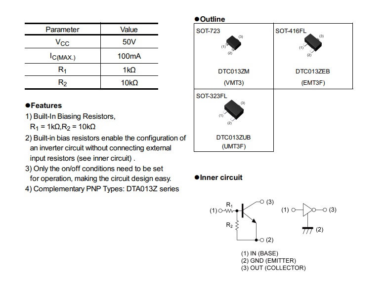

Merhaba. İntarnette cok araştırdım ama sorumun cevabını bulamadım beni bu konuda aydınlatırsanız sevinirim.
Pic kontrollü anahtarlama devresinde npn transistör ile pnp transistör tetiklenmiş ve pic ile npn transistör arasına direnç olmadan bağlanmış.
1- npn transistör ile pic arasına neden direnç bağlanmamış?
2- npn transistörün beyz ile pic arasında direnç olmadığından pic zarar görmezmi?

Transistörün kodu nedir? Dahili dirençlere sahip transistörlerden biri olmasın?

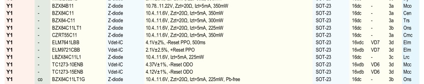

Npn olan ss8050 pnp olan ss8550 bunların smd versiyonları kılıflarında Y1 ve Y2 yazıyor hocam.
Bahsettiğim devre bu değil ama intarnette buldum bunu bu devredede beyz akım sınırlamak için direnç bağlanmamış
ss8050 değil sanırım çünki smd kodu J3Y görünüyor, sot-23 kılıf Y1 ise zener olabilir:

3 tarnsistörlü şemada transistörler nand kapısı olarak çalışıyor.
bu transistörlerin internal beyz dirençleri olmak zorunda.
