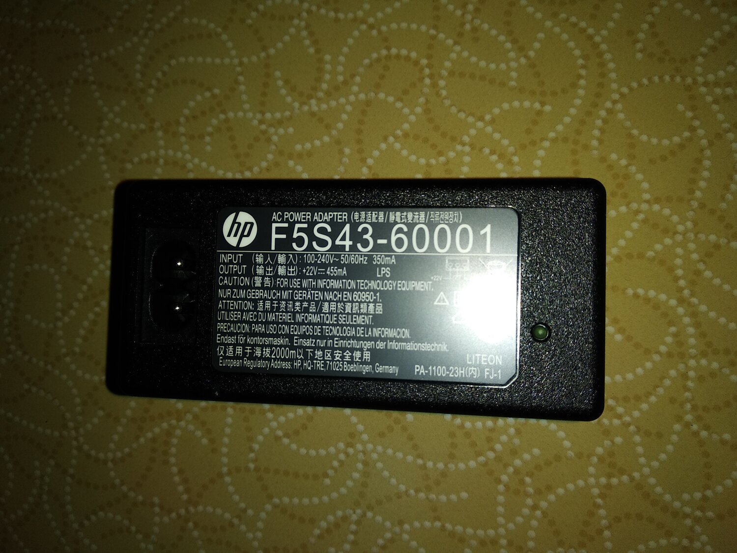

elimde sensörlü bir dolap içi aydınlatma (dolap içinde kullanmayacağım )var fakat pille çalışıyor ( 5 tane 1.5 V AAA pil ) (içindeki şerit LED ) bunu direkt olarak prizden beslemek istiyorum, elimde eski bir yazıcıdan çıkan (HP Deskjet) güç adaptörü var fakat adaptörün üzerinde yazan voltaj değeri lamba için biraz yüksek. araya direnç koyarsam sürekli fişe takılı olacağı için ve sensör olduğundan lamba çok sık yanacağı için koyduğum direncin fazla ısınarak yanma ihtimali var mıdır ? siz nasıl bir çözüm yolu önerirsiniz ? şimdiden teşekkür ederim...

laptop adaptörleri 19 volttur, amper değişkendir (marka ve modele göre değişir) şerit led eğer pille çalışan ise yarım amper kadar çeker. zaten değerler düşük olduğu için lm 2596 tavsiye ettim. 2596 2-3 amper aralığı içindir. 1,5 X 5= 7,5 volt yapar telefon şarj adaptörü işe yaramaz
@paskomya ustamın dediği gibi telefon adaptörü 5 volt az kalır. Gerçi onu yükseltebileceğin modüller de mevcut istersen ama ne kadar verimli olur ölçmeden tavsiye vermek sağlıklı olmaz. Varsa elinde 9-12 volt adaptör ona bu dc-dc buck konvertörü tak ve çıkışı 7.5 volta ayarla. 22 voltu düşürmektense daha düşük değerleri düşürmek daha verimli olur aradaki fark daha yakın olacağı için ama gidip de 19 volt laptop adaptörüne de gerek yok akım değeri yüksektir boşuna burda kullanma, başka yerde değerlendir. Forumun girişine kırmızı led levha gibi yazsak olacak yanlış anlama bilmiyor olabilirsin tabi ama birçok kişi aynı yanılgıya düşüyor diye söyleyeyim fazla amper hiçbir şeyi patlatmaz. Fazla volt patlatır. Kaynaktaki eksik volt ve amper ürünü çalıştırmaz veya tam performansta çalıştırmaz. Kaynağın eksik akım sağlaması da adaptör veya trafoysa fazla yüklenilmesine bağlı kaynak bozulabilir.
Direnç niye olmaz: Gerekli direnç formülü (22-7.5) bölü (ledlerin toplam çektiği akım mA değil A olarak) bu ohm olarak gerekli direnci verir. Bu direnci 5 kuruşa alırsan taktığın saniye yanar. Neden watı düşük geldi. Kaç watlık direnç lazım peki Ledlerin çektiği akımın karesini(Amper olarak yine) bölü önceki hesapdaki direnç değeri ohm cinsinden= gerekli wattı buldun. Akımını bilemesek de her türlü aşırı yüksek watlı bir direnç çıkacak piyasada olsun veya olmasın sen paralel ve seri bağlayarak bu wattı sağladın diyelim. Kaybın çok fazla bulduğun watt kadar enerji ısıya dönüşecek. Akımın çok düşük olduğu basit uygulamalarda tek led gibi direnç kullanabilirsin. Bu ustamın tavsiye ettiği devre anahtarlama yaparak volt düşürüyor bunun da kaybı var ama %80-90 verimli akım ve volta göre değişiyor bu değer.

ilgilendiğiniz için çok teşekkür ederim ustam, en mantıklısı yazıcının adaptörünü ve sizin tavsiye ettiğiniz lm2596 'yı kullanmak ( elimde çok parça yok ve yeterli bilgi sahibi de değilim zaten :( )
bak ben tamirciyim bir işi en ucuza çıkarmaya ve en sağlıklı çalışacak şekilde tasarlarım. 15 -20 liralık bir ölçü aleti ile 15-20 liraya aldığın bir 2596 senin işini o yazıcı adaptörüyle fazlasıyla görecektir bir de kalem havya ihtiyacın olacak. lehim ve montaj toplan 10 dakikada işlem tamam. pratik olmak lazım. sana en kolayını ve en ucuzunu tavsiye ettim. ve neden hala dirençten bahsetmiyorum biliyor musun çünkü sağlıklı değil risk var.

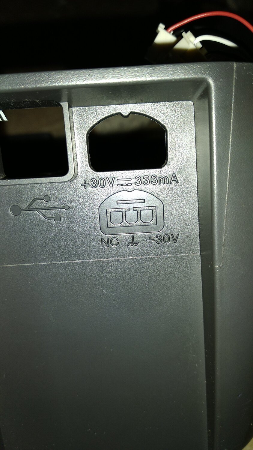

bilginizden ve tecrübelerinizden faydalanmak adına bir şey daha sormak istiyorum aşağıya eklediğim fotoğraftaki gibi güç adaptörü isteyen bir yazıcı daha var fakat elimde ne yazık ki ona uygun adaptör yok , yazının en başında fotoğrafını eklediğim 22 voltluk adaptörü bir şekilde aşağıdaki yazıcıda kullanma şansım var mıdır?
eğer adaptör bulamazsam aşağıdaki yazıcıyı en ucuz şekilde nasıl çalıştırabilirim?

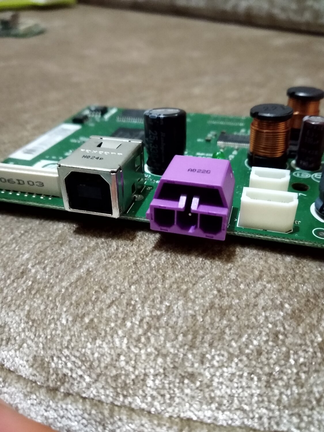

ve ikinci fotoğraftaki mor renkli soketin adı nedir , - + uçlarını nasıl bulabilirim ( alttaki yazıcının içinde ac dc güç adaptörü yok , yukarıdaki gibi değil de normal kablosunun kendisinde adaptör var ama elimde o adaptörden yok ve muadilleri bile pahalı)
