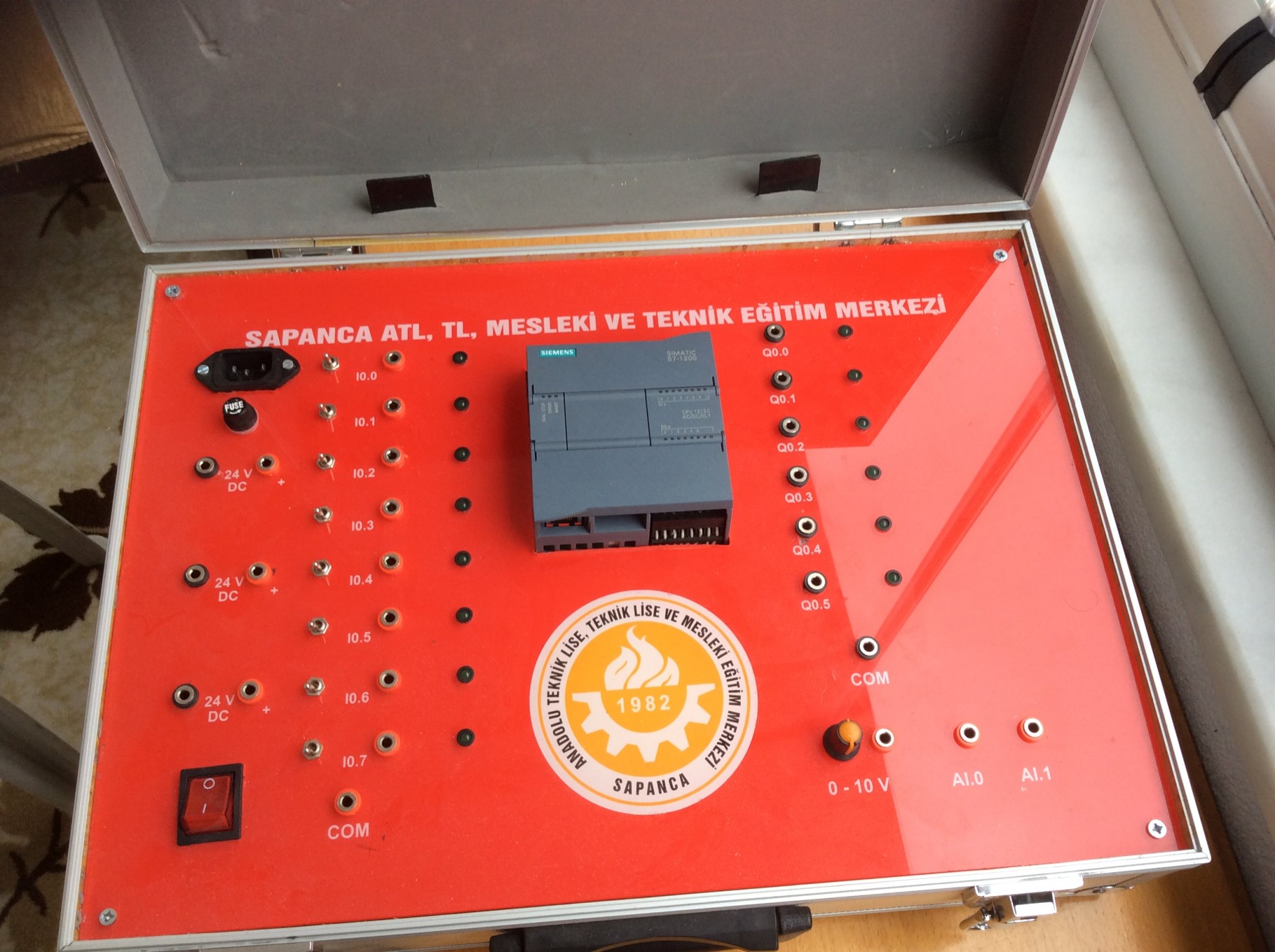

Plc deney seti projesi
Codesys kütüphanesi gerekli programlama için. Wago abb gibi. Codesysin raspberry kütüphanesi var öyleyse?
Plc de hangi seviyedesiniz.
Genel olarak deney setlerinde kullanılan malzemeleri kullanabilirsiniz.
Mesela 1 adet HMI ekleyin faydası olur.Panel programlamayı da geliştirirsiniz.DI ve DO ları da ekleyebilirsiniz.DO lar için led yakmanız yeterli olabilir.
Analog input ve Analog output modülü ekleyebilirsiniz.Analog inputu sıcaklık basınç vs gibi bilgileri okumak için , analog outputu da hız kontrol için kullanabilirsiniz.Hız kontrol demişken ,küçük bir sürücü ve küçük bir 3 fazlı asenkron motor kullanabilirsiniz.Sürücü Ethernet haberleşme portuna sahip olursa , ilerleyen dönemlerde sürücü ile plc yi Ethernet ile haberleştirip uygulamalar yapabilirsiniz.

Deney setinin şasesi tamam sayılır
Ray ve plc'lerin montajı tamam.
  • Beğen
Tepkiler: huh
Pleksiye benziyor.
Alternatif olarak çift tarafı alüminyum ortası yalıtım köpüğüne benzer bir madde olan, kompozit denilen bir malzeme var. Kalınlığı 5mm. Alüminyum profil satan yerlerde var.
Yalıtımı iyi yaparsanız düşünülebilir.
