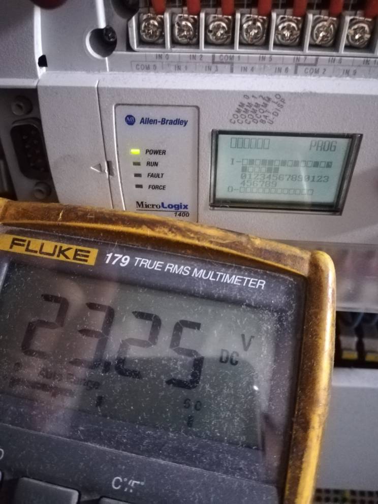

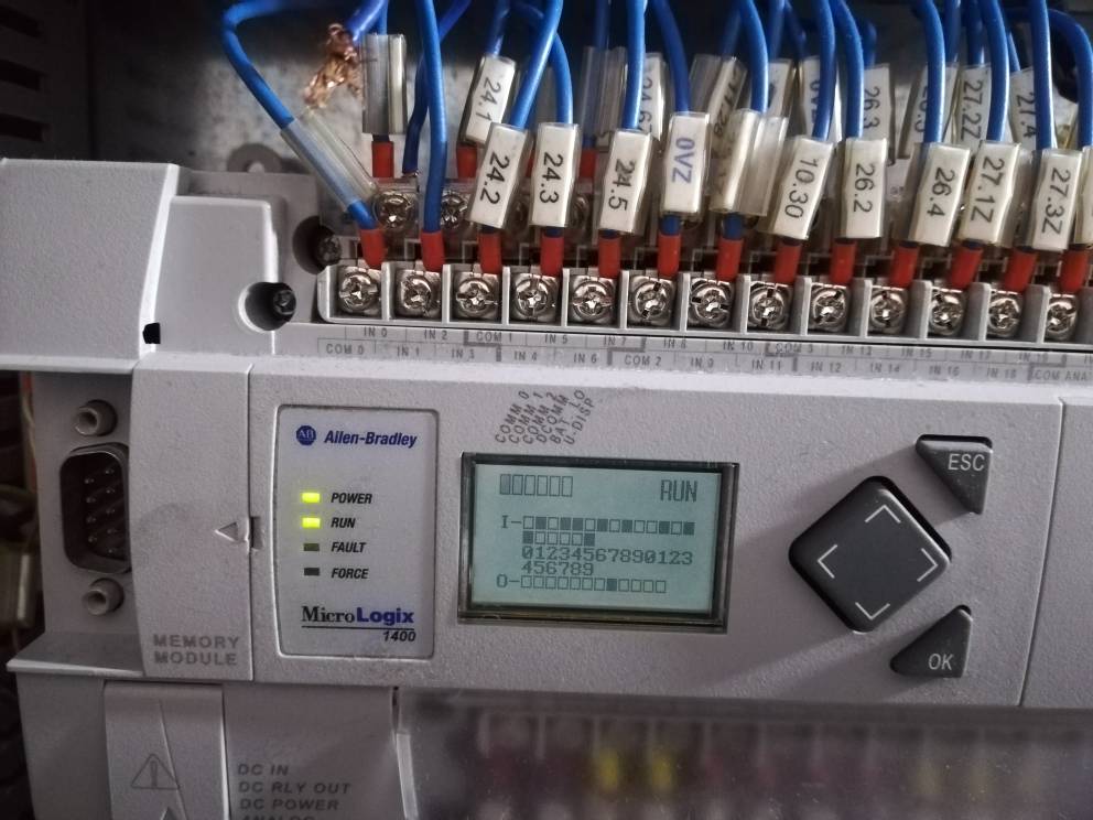

Arkadaşlar fotoğraflarını attığım plc 0 nolu girişte voltaj olmasına karşın girişi algılanıyor 0 ve 1 nolu inputlar iki tane proxy sivicten geliyor bunlar en açma millerinden geliyor her sinyali plc cm ye çeviriyor fakat 0 nolu input sinyali algilamiyor sinyalde sorun yok giriş voltajlari sağlam bu arıza iki oldu tekrarlanıyor ve tahmini 1 veya 2 saat arası kendiliğinden düzeliyor yani plc içinde kalıcı bir arıza yok plc ye bağlanma şansımıza yok ne dersiniz acaba bu konuda
Girişte gerilim varken ekrandaki giriş durum göstergesine bakın. Eğer aktif görünmüyorsa giriş birimi arızalı olabilir.
Sıkıntı olduğu anda eğer çalışma durumu için risk oluşturmayacaksa 0 ve 1 nolu pinleri yer değiştirin, okuma yapmayan giriş yine okumuyor okunan giriş sinyali okumaya devam ediyorsa yine giriş birimi arızalı.
Eğer değişim sonunda diğer giriş okuma yapmıyorsa sensör çıkışında sorun vardır.
Yazmıştım girişleri yer değiştirsem köprüde atsam yinede inputu görmüyor anormal olan bir iki saat sonra kendiliğinden duzeliyor
kartında lehim çatlağı olabilir ısınınca yada titresimden düzeliyordur normalde 24 voltu o girise degdirince led yanmasi lazim
