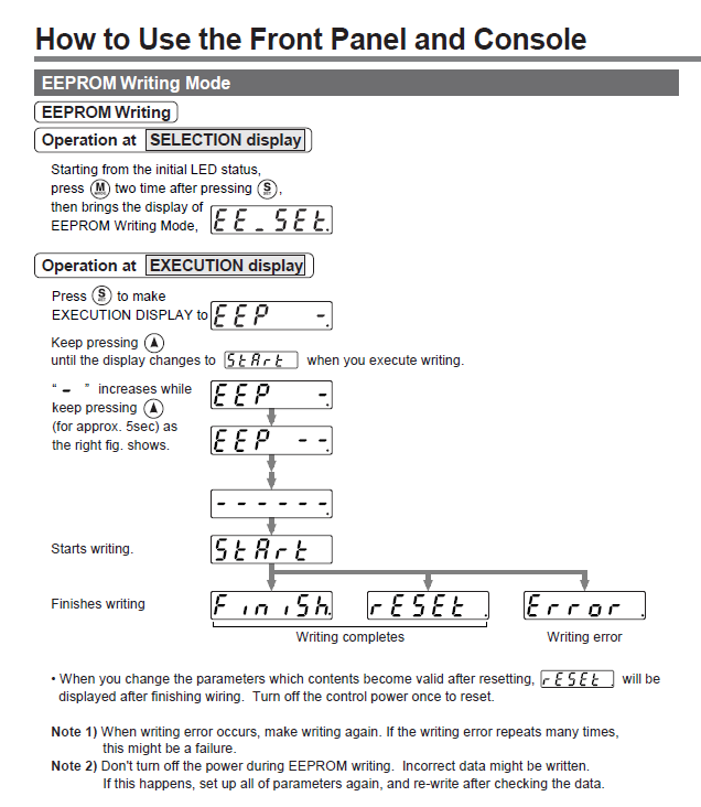

size son bir soru sorabilirmiyim bu parametreleri değiştirdikten sonra parametreler hafızada kalmıyor enerjiyi kapatıp açtığımızda değerler eski haline dönüyor bunla ilgili ne yapmam gerekiyor
Merhaba oguzkara1
Herhangi bir parametre içerisinde değer değişikliği yaptıktan sonra S - M - S tuşlarına sırası ile basarak EEP - ekranını görünce yukarı ok tuşuna basılı tutmalıyız. rESET veya FınıSH yazısını görünce elimizi bırakıp sürücünün enerjisi kesip vermemiz yeterli olacaktır.
Aşağıdaki resimlerde bu adımalar anlatılmaktadır.
İyi çalışmalar
Merhaba oguzkara1
