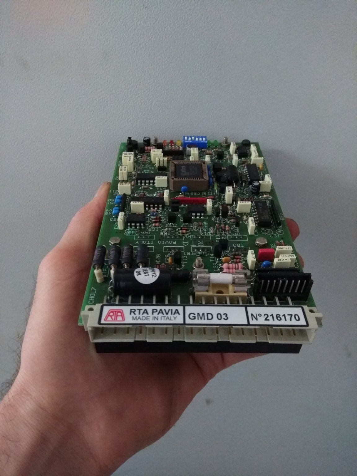

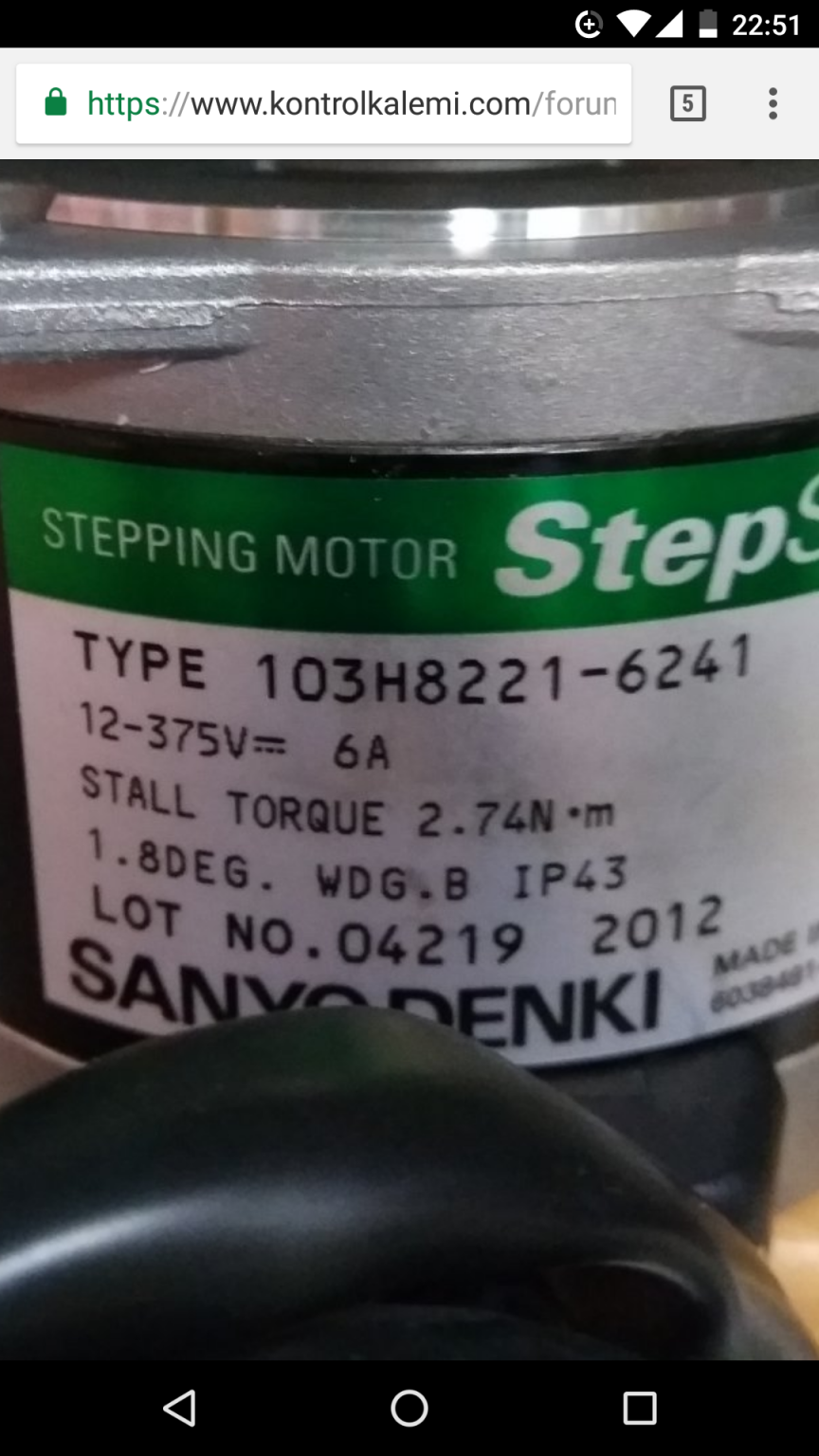

Motor ve driver bunlar olacak. Screenshot_20171010-225120.pngIMG_20171010_222430.jpg
bu motoru bu sürücü ile çalıştırabildiniz mi ??
daha önce konu açmıştınız cvp atmadınız.
bu motor datasheetinde ac volt yazıyor. bu yüzden soruyorum
@asenyurt işlerimin yoğunluğu nedeniyle çalıştırmaya fırsat bulamadım.
Fakat bu motor ve sürücü eskiden çalışan bir sistemde DC ile çalışıyordu.
Sistemin kontrolörü karmaşık farklı bir yapıydı.
Ben bunları değerlendirip bir CNC router yapmaya karar verdim.
Hayırlısı olsun. Kaliteli ürünlerle başlamışsınız, kaliteli sonuçlar alırsınız inşallah.
AC'yi DC ile çalıştırabilirsiniz.
Ayrca bende bekliyorum, o motor ve sürücü şle hangi koşullarda çalıştırıldığını. Çözünürlük, amper ayarları vs.vs.

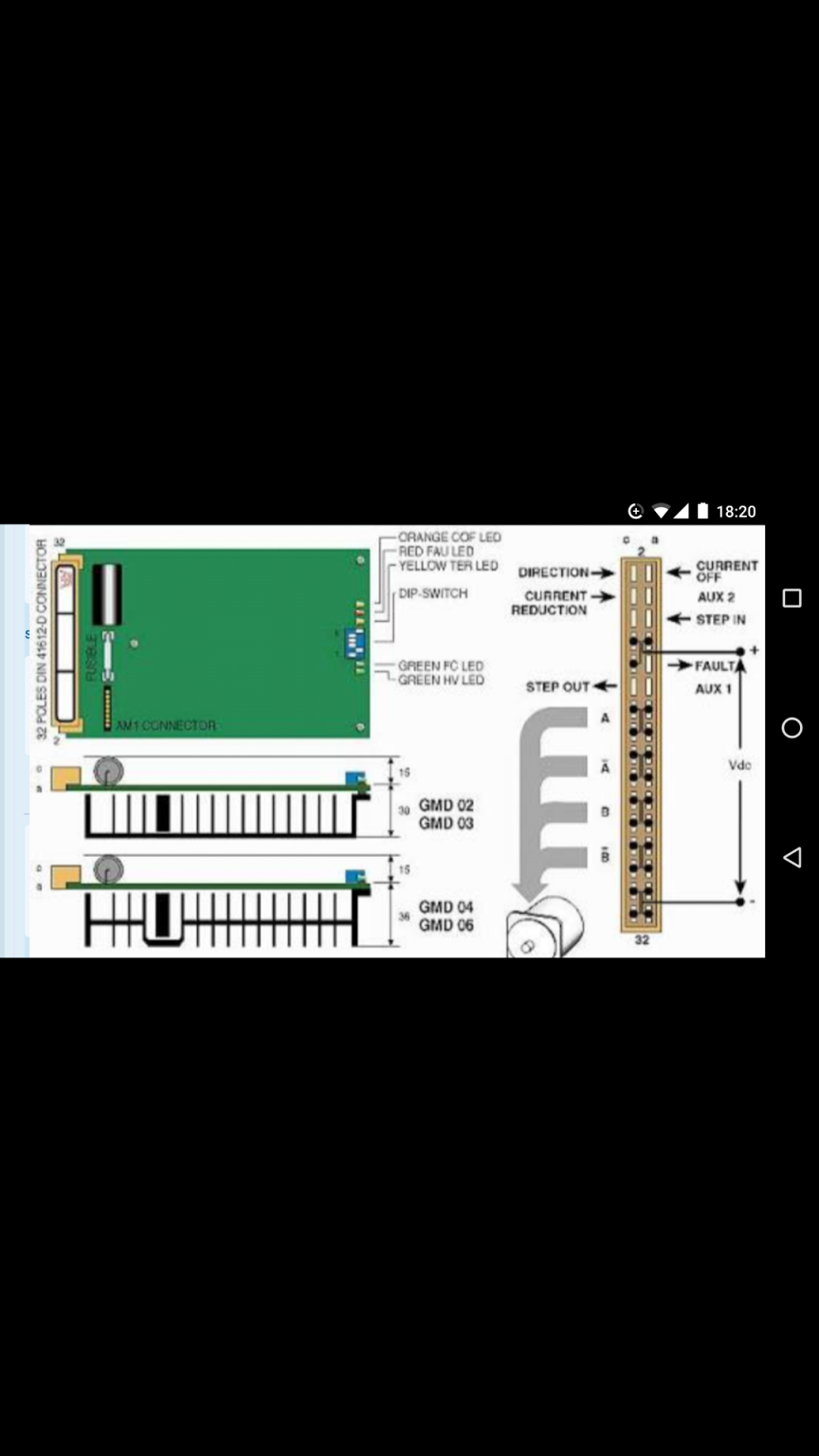

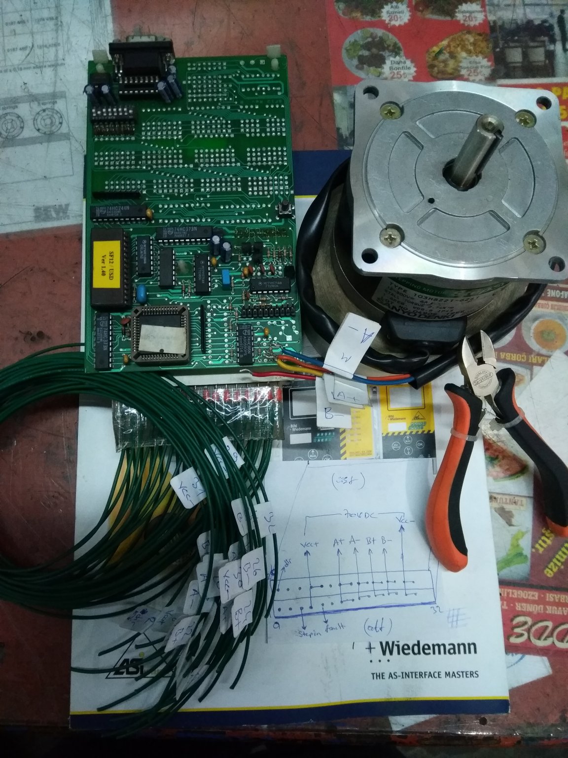

Screenshot_20171014-182031.png Motor ve driver bağlantı uçlarını tespit edip etiketledim.IMG_20171013_232726.jpg
Bu arada driver soket ini bulamadığım için soketi kendim yapmak zorunda kaldım.
*merak edenler için nasıl yaptığımı anlatabilirim.

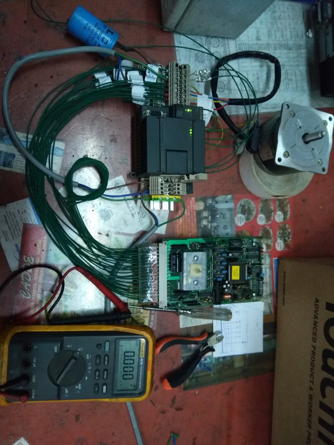

Driver Motor Plc ve Besleme bağlantıları bitti
Ekli dosyayı görüntüle 40847 Motor ve driver bağlantı uçlarını tespit edip etiketledim.Ekli dosyayı görüntüle 40837
