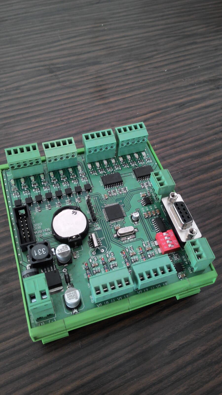

2015 yılından beri küçük işlerimizde kullandığımız pic18f46kXX li kendi kartımız. Birçok işimizi çözüyor. Aynı kartın bir üst modelini stm ile tasarlıyoruz. Sizde kendi işlerinize uygun bir kart tasarlayıp işlerinizi çözersiniz.
2015 yılından beri küçük işlerimizde kullandığımız pic18f46kXX li kendi kartımız. Birçok işimizi çözüyor. Aynı kartın bir üst modelini stm ile tasarlıyoruz. Sizde kendi işlerinize uygun bir kart tasarlayıp işlerinizi çözersiniz. Ekli dosyayı görüntüle 68643
hiç bir şey imkansız değil, siz isteyin yeter! Arkadaşı tebrik ederim ,güzel iş çıkarmış.
