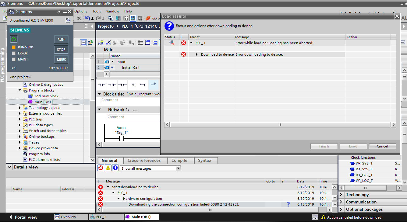

arkadaşlar bu hatayı nasıl hallederim acaba? Yardımcı olabilecek var mı ?

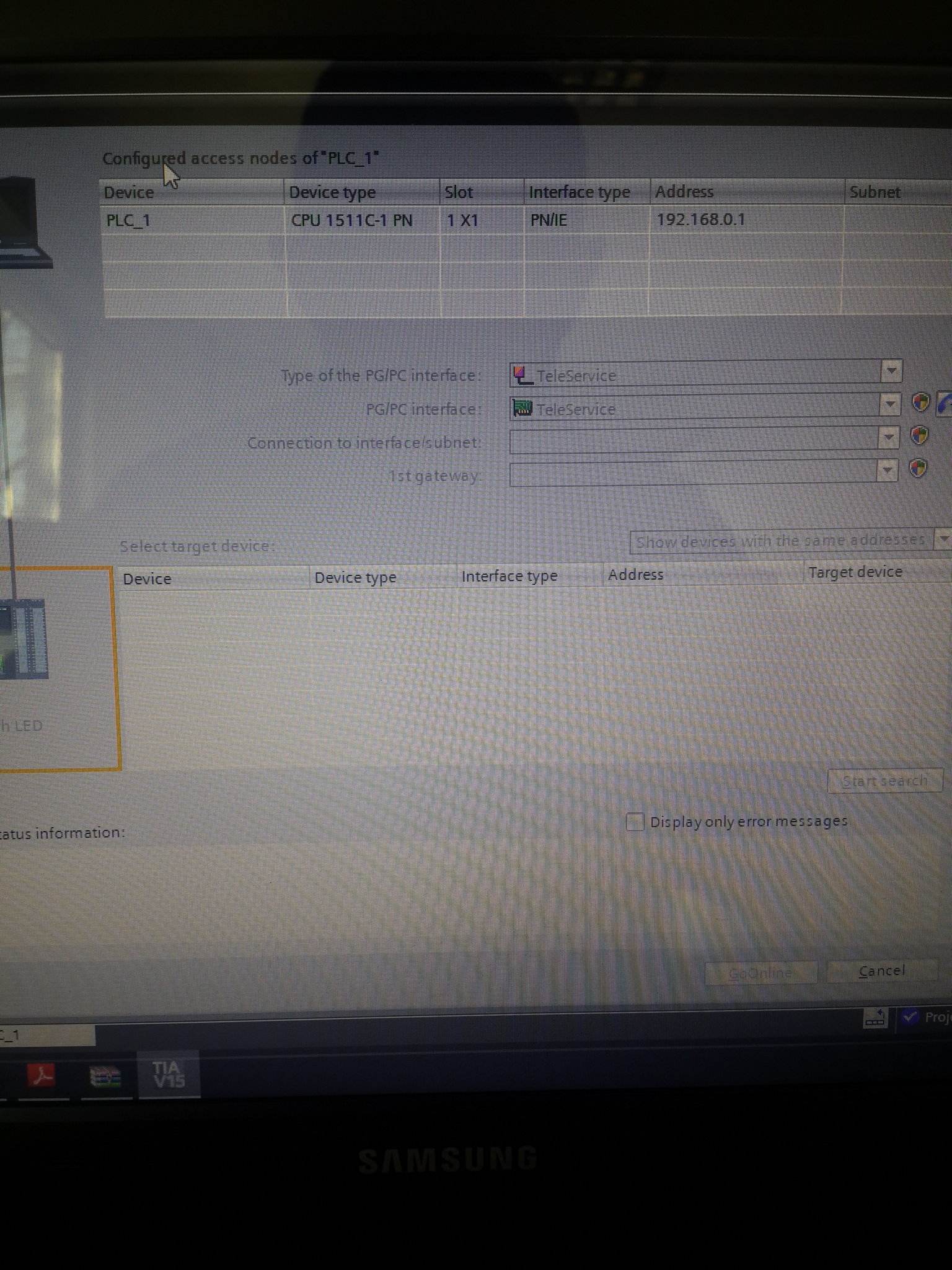

Ben TİA PORTAL V15 kurdum program calişiyor sıkıntı yok ama simülasyon aktaramıyorum fotoyu ekledim fotoda göründüğü gibi bu kısmı aktif edemiyorum

Merhaba sorunu çözebildinizmi? bende aynı sorunu yaşamaktayım cevap ve önerilerinizi bekliyorum.
TİA v14 ve PLCSİM v14 Kullanıyorum aynı sorunu bende yaşadım,sorunu PLCSİM v14 kaldırıp PLCSİM v14 sp1'i yükleyerek çözdüm.
