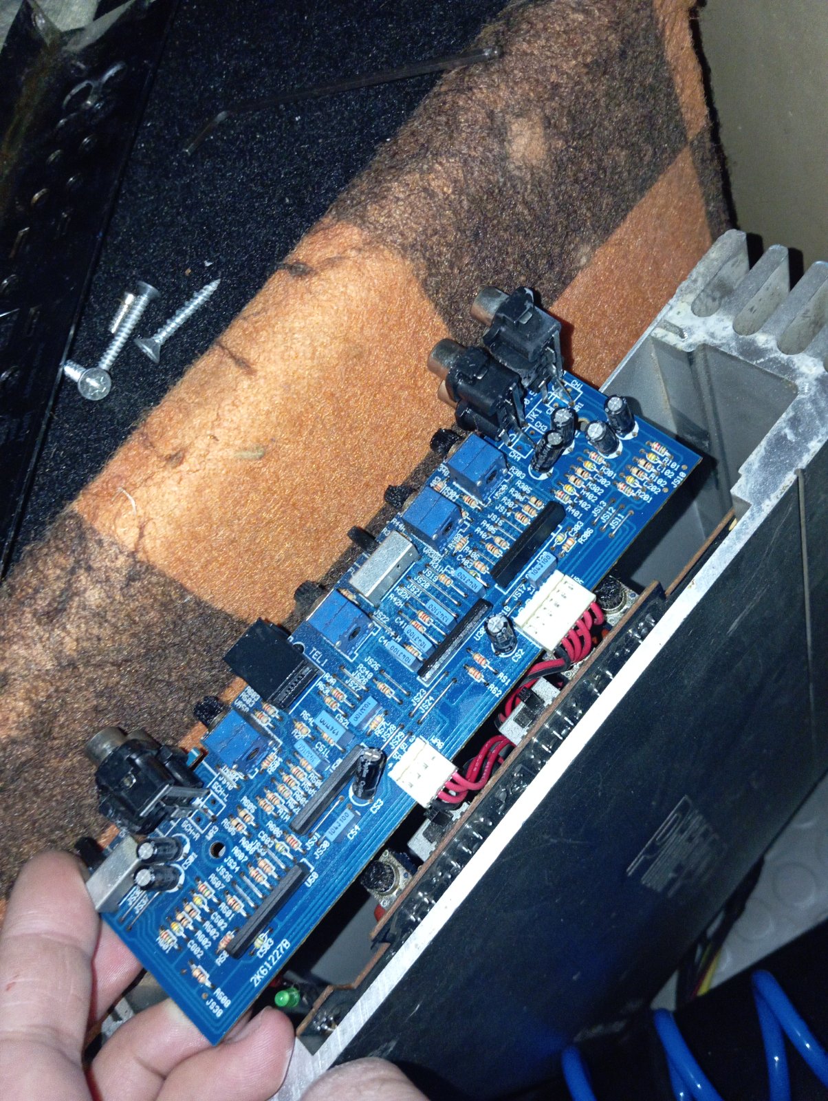

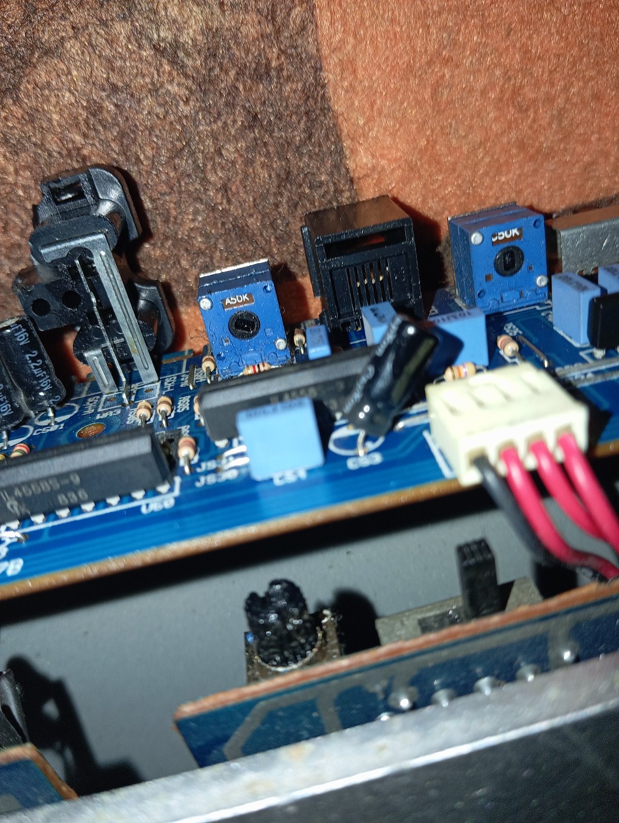

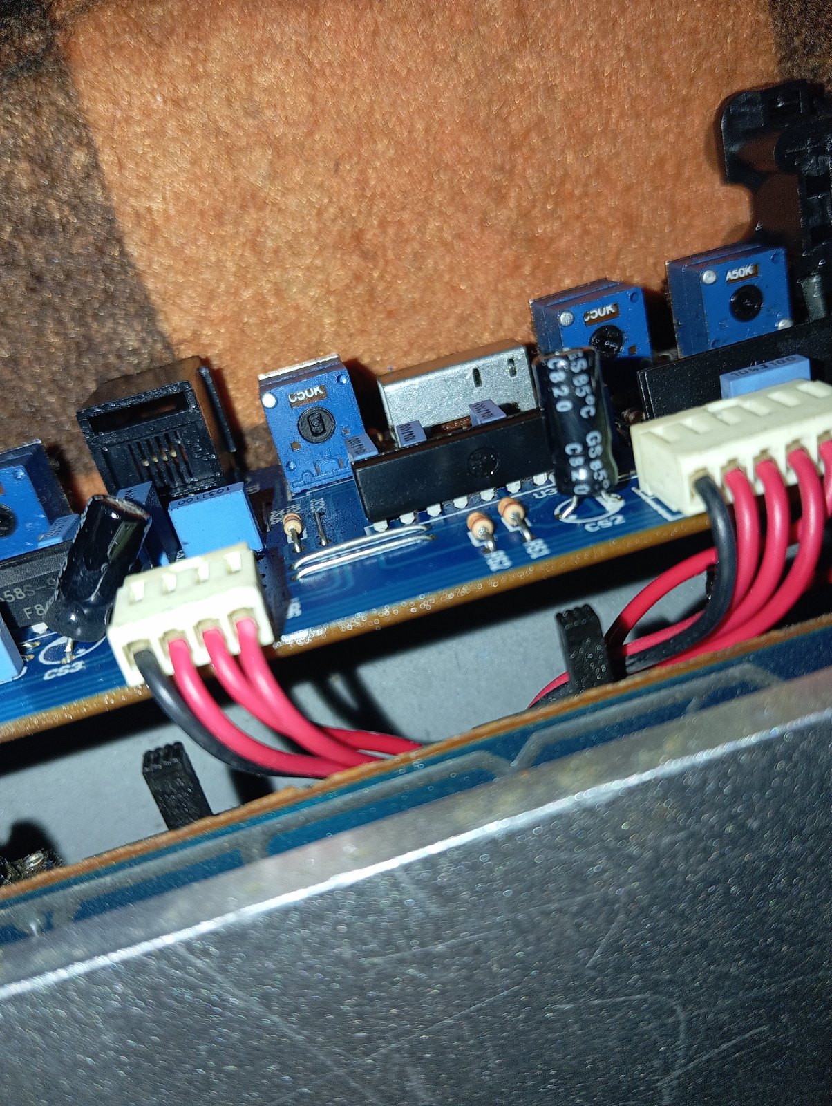

Değiştirmek istediğiniz potun üzerindeki yazıları resimleyip buraya ekler misiniz bakalım hangi tipmiş?
Bu görseldeki potlar kolay kolay bozulmaz. Asıl sorun nedir ne gibi bir arıza var? Belki temizlemek kurtarır.

Hocam işte aynısını bulamıyorum sorun orda bulabildiğim tek model bu

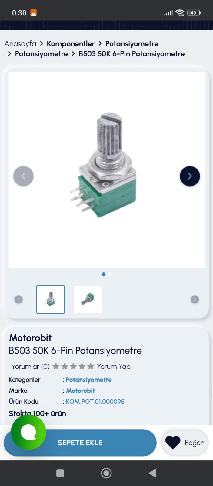

https://tr.aliexpress.com/i/1005005493122497.html
Potların mil uzunluğu ve pot ölçüleri de önemli. Pot başlığı ile uyumlu mu yoksa alırsınız elinizde kalır. Ölçerek karşılaştırmak lazım. Maalesef Türkiye'deki satışlarda bu ölçüleri paylaşanlar çok az sayıdadır.Türkiye'de bir satış bulursanız.Mutlaka telefonla teyid ederek alın.Direk siparişlerde yanlış gelebiliyor.
