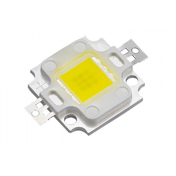

Arkadaşlar Bi Lamba yapmak istedim elimde iki adet 10 watt power led var
12 Volt Dc 1,20 amper adaptörü birine bağladım neredeyse yanıyordu Ledlerde DC Ayrıca 12 Volt Şimdi ben bunlara nasıl bir adaptör almalıyım kaç volt kaç amper kaç watt olmalı ikisi birden çalışacak
Ledler voltajla calismaz akim kontrolu ile calisir.
Her ledin calisma akimi vardir. Elinizdeki ledin bir modeli yada aldiginiz yerin adresi varsa verirseniz inceleyelim.
12 volt 900 ma ile besleniyor olabilir. Yaklasik 10 watt yapar. Yada 30 volt 300 ma ilede besleniyor olabilir. Bu nedenle ledinizin bilgilerine erismemiz lazim.
Sonrasinda su sekilde besleyin diyebiliriz.
Bu ledler icin hazir surucu almanizi ve iyi bir sogutucuya monte etmenizi oneririm.
soğutucu olması şartmı aldığım yerin çevirisi
şartname (10 w)
Model Tipi: Yüksek Güç Entegre Çip lamba Boncuk
entegre yaklaşım: 3 Serisi 3 Paralelleme
İleri Voltaj: 9-12 V(eğer kullanımı DC 12, kullanmak için yaklaşık 1.50 ohm direnç Tavsiye Serisi bir)
İleri akım: 900mA
Akısı: 90-120LM/W
renk-rendering index: 60-85
işın Açısı: 120 derece
çalışma Sıcaklığı:-20 santigrat 60 santigrat
renk Sıcaklığı: Sıcak Beyaz: 3000-3200 K
beyaz: 6000-6500 K
Kullanım Ömrü: 100,000 Saat
Sogutucu kesinlikle sart. Eger kullanmazsaniz lediniz isindigi icin kisa surede ic direnci duser ve fazla akim çekmek isteyecektir. Akimi limitli olsada 900 ma akim onu yakacaktir.
900 ma akim icin en basit yol elinizde adaptor var ise lm317 ile bir sabit akim devresi kurup bu ledi beslemelisiniz.
Eger sikintiniz yoksa bu ledi sürmek icin hazir devre kullanmanızı oneririm.
Eger kendinjz yapacaksaniz su devreyi kullanabilirsiniz.
uygun bir aleminyum soğutucuya montaj yap yoksa cob Led yanar gerçi Power Led içinde geçerli
Ayrica 12 volt guc kaynagi icin satici 1.5 ohm akim sinirlama direnci ile beslenebilir demiş ama ben olsam oyle bir baglantiya guvenmem.
O zaman uygun bir Power Led sürücüsü alıcaksın 10w 900ma olacak eğer 900ma düşük bağlarsan ısınma yapar sürücü oda çabuk bozulur
iki led için 10 w 900ma yeterlimidir
Her birine tek sürücü kullan daha iyi yok ben ikisini bir çalıştıracam dersen 20 w alıcaksın
12 volt 20 watt 900ma doğrumudur
