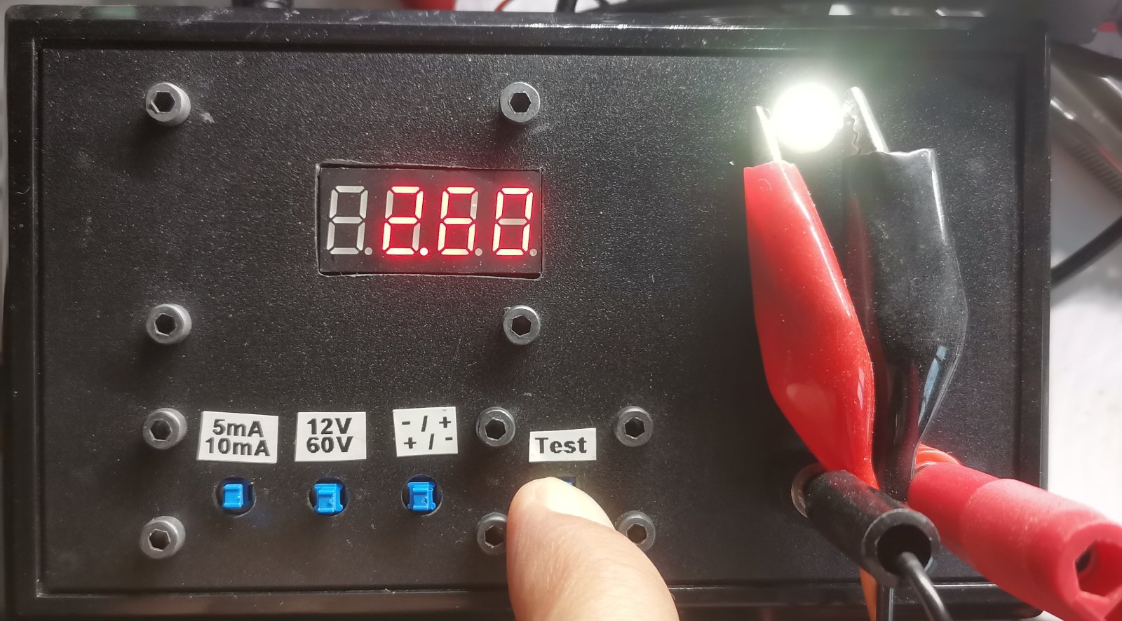

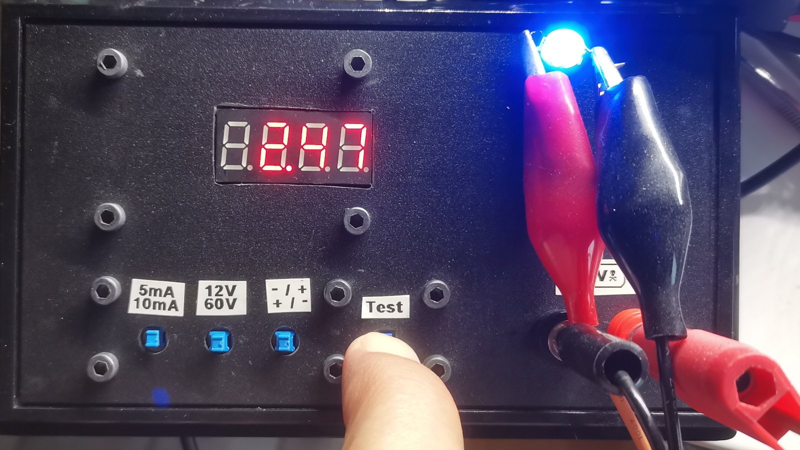

Ölçüaletleri, LED gerilim eşiği altında test gerilimi verdiğinde LED yanmaz maalesef.
Sırf bunun için test cihazı yapmak gerekli.
https://www.mehmetbilgi.net.tr/zener-diyot-led-test-cihazi/
Ölçemez diye bir durum yok ki. Sabit akım kısmının daha hassas olması lazım.

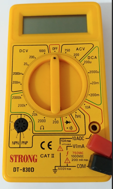

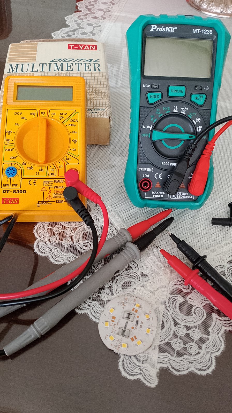

Ledler 9 voltluk. Omaj ölçümünde değer yok iki ölçü aleti ile.
Edit : DT 830 hehee demeyin. Tam 24 yıllık. İlk çıkanlarından. İçi kitap gibi.
1W iki led ölçümü:
2.47V
2.60V
Ek 1:
"Direnç niye ölçemiyor?" kısmını yanlış anladım.
Jeton yeni düştü; "Ölçü aletinin direnç kademesi" imiş. :p
Bendeki ölçü aletinin test gerilimi 3.0V. Biraz önce baktım.
Üstteki iki ledi, diyot kademesinde ve direnç/kısa devre test kademesinde çok kısık olarak yaktı.
Diyot kademesinde değer göstermedi.
Ek 2:
Power Led tipindeki komponentleri ölçerken; imkan dahilinde akım sınırlama kullanılmalı, en azından 5R-10R gibi bir direnç seri bağlanmalı.
Zira aşırı akım çeken led kısa sürede yanabilir.
