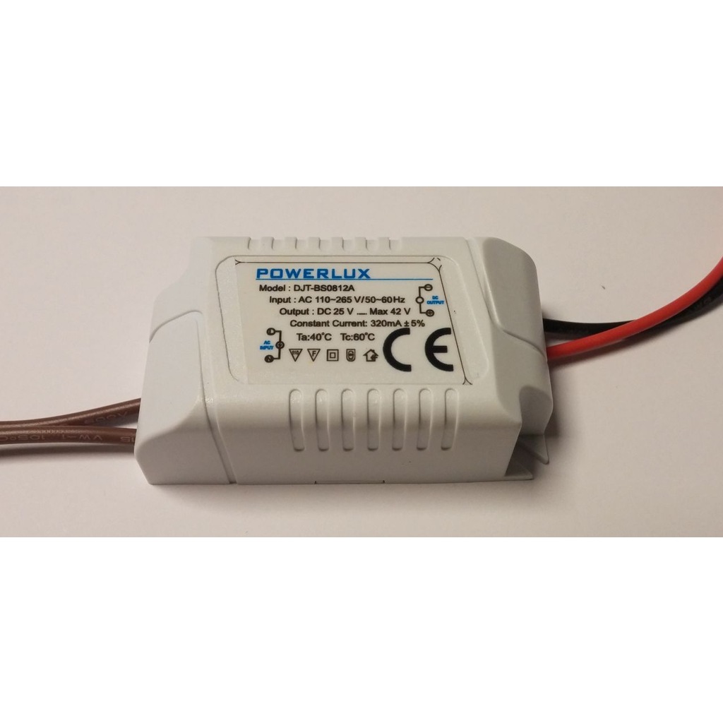

Power led için sürücü
UmutBeyy
21 Mar 2020
18
24
Öncelikler iyi günler.
Power ledlerimi çalıştırabilmek için bir driver arıyorum. Ancak nasıl bir şey almam gerekiyor bilmiyorum. Powerledler sabit akım ile çalıştığını biliyorum. Elimdeki ledler şu şekilde bir bilgisi var.
1 WATT
3.4 VOLT
0.300-0.350 mA SABİT AKIMLI DRİVER İLE ÇALIŞIRLAR.
Bu ledlerden elimde 10 adet var ve seri bağlılar. Nasıl bir sürücü bulmalıyım. Sürücü alırken nelere dikkat etmeliyim. Şimdiden teşekkürler.
Hepsini seri bağlarsan 300 - 350ma led driver ile sürebilirsiniz. 10 x 3.4 = 34
Led driver 34 volttan daha fazla voltaja çıkabilmelidir.
çok teşekkür ederim benden sonra gelen arkadaşları için bir fotoğraf bırakıyorum
129,072
923,014
451,358
excelse04
