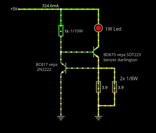

Kullanmak istediğim led sadece 1 adet olacak, bunu 5V USB ile çalıştırmak istiyorum. Power led'e 5.6 Ohm direnç atarak direkt usb ile beslediğimde bir süre sonra led ateş gibi oluyor. Araştırmalarım sonucu power ledler ısındıkça iç dirençleri değiştiği için daha fazla akım çekmeye başlarlar ve dahada ısınıyorlarmış. Bunu önlemek için akım sınırlayıcı devre (power led sürücü) kullanılması gerekiyormuş.
5V luk bir besleme için led sürücü bulamıyorum.
Elimde bir mini voltaj düşürücü regülatör kartı bulunmakta bu regülatör ile çıkış voltajını 2.9V yapıp power ledi çalıştırdığımda çok az bir ısınma yapıyor. Verdiği ışık seviyeside projelerim için oldukça yeterli.
Merak ettiğim power led sürücüsü olmadan bu şekilde düşük voltaj ile besleyerek kullandığımda led ömrü genede kısalacakmıdır ve bu şekilde kullanım nekadar doğru olacaktır.
Yada bunun yerine az ısınan, 1W power lede yakın seviyede ışık veren ve 1.5cm'lik boyutu geçmeyen önerebileceğiniz bir led türü veya kullanım şekli varmıdır.
Değerli yorumlarınız için şimdiden çok teşekkürler.
2.9volt da kullanmaya devam et,bir adet led içim sürücü vs araştırmaya gerek yok.Isınma yapmıyorsa herhangi bir sorun cıkartmayacaktır.Zira direnc degeri ısındıkca düşmekte.
Altta verdiğim devre TO-220 kasa kadar
küçültülebilir.
1K (0805)
3.9R(1206) seçilebilir.
Güç elemanı, transistör yerine mosfet de
olabilir.
Akım hesabı;
~ILED = 0,7V / (1,95R)
https://tinyurl.com/2hhlp5y8

İlginiz için çok teşekkür ederim, elektrik elektronik bilgim yok, sadece led, soğutucu, sürücü ve giriş jack elemanlarını lehimleyerek çalışmalarımı ışıklandırmak istiyorum.

Merhaba hazır 5v led sürücü almaya kalksam çok pahalıya gelmekte ve hatta piyasada bulmak çok çok zor, sizin verdiğiniz bu şemadaki devreyi hazırlamak çok uygun bir fiyata gelmekte. Fakat bu şekil şematik bir çizim okuyamıyorum, bunun yerine devre elemanlarının bağlantısını gösteren görsel veya video bulmak mümkünmüdür. Böyle bir videoyu youtubede ne yazarak bulabilirim.
Birde böyle bir yöntem buldum sizce bu yöntem uzun vadeli kullanım için nekadar sağlıklıdır.
İlginiz için şimdiden çok teşekkür ederim.

Şemaya kadar yardım edebilirim.
