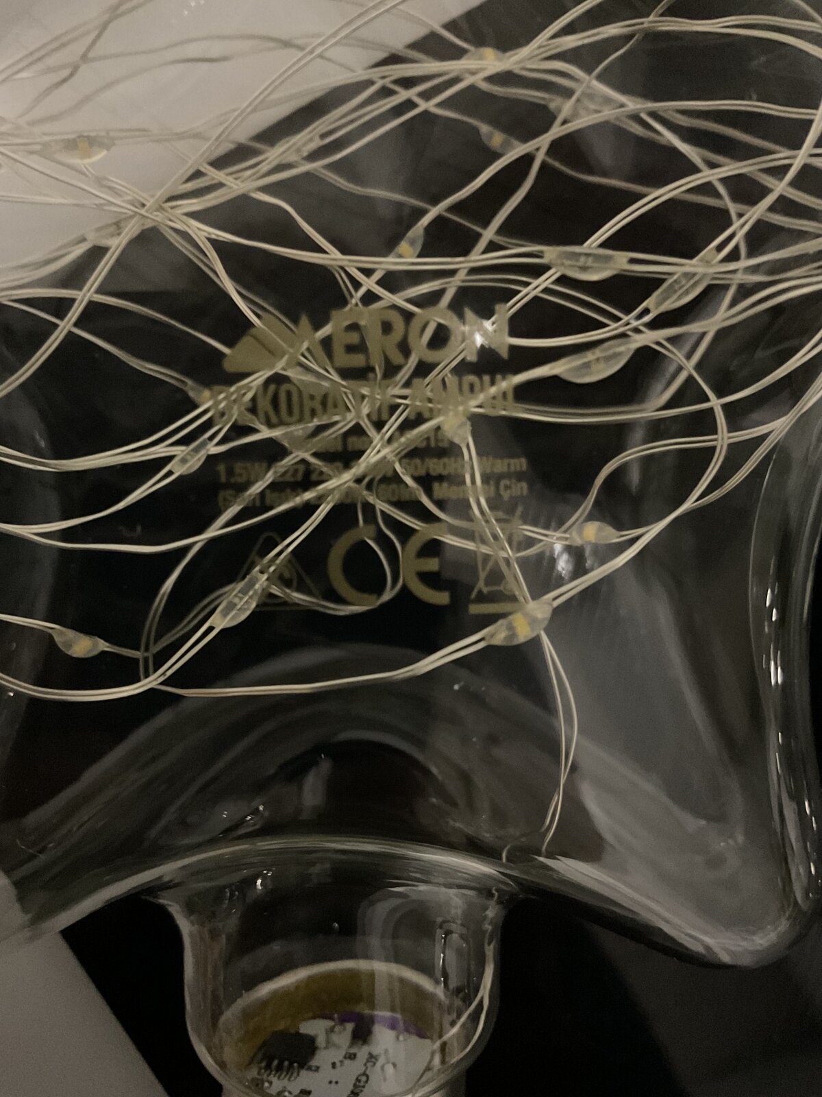

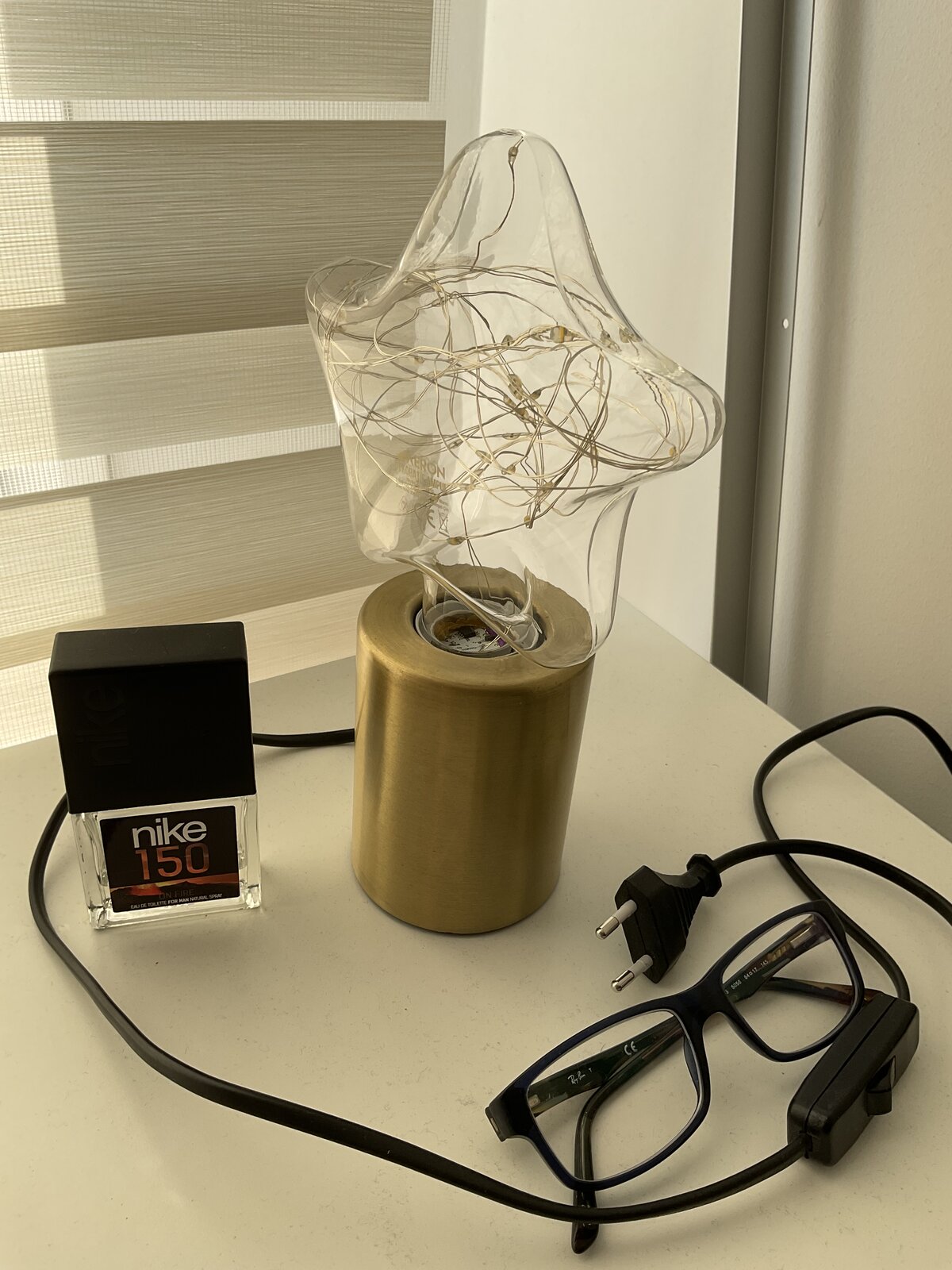

Resimde gördüğünüz gibi basit bir gece lambam var, bunu prizden gelen elektrik yerine pille çalıştırmak istiyorum ama internette böyle bir ürün bulamadım. Eğer bilen birisi varsa yardımcı olabilir mi?

Fotoya hava vermissiniz .
Konunuza gelirsek içi açılıp içinde devre varsa yani ampulu 220 volt ile direk çalışmııyorsa çözümü olabilir.
Ampul direk 220 volt çalışıyorsa ise pilli çalıştırma olmaz
Elektronikci arkadaşların yorumlarını beklemeniz.

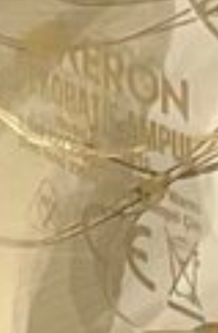

Ampulun üzerinde yazılanlar ?
Tam okunmuyor .
Ampulun voltajI ?
E27 1.5w yazıyor
1.5w 200-240v 50/60hz yazıyor
güzel insan, o model lambayı (ampulu) pille çalıştıramazsın. e27 duy standart bir duydur. evin istediğin yerindeki bir duya takıp kullanabilirsin demektir. doğrultma voltaj düşürme devresi ampulun tabanında, yani sökülmez. siz onu olduğu gibi kullanın, pil ile çalışan değişik modeller bakınız. yaparım diyen yalan söyler, gerçekten yapabilecek olanın isteyeceği emek bedelini duymak istemezsiniz. güle güle sağlıcakla yerinde kablolu olarak kullanın.
Götürün bir elektronikçiye mevcut lambayı düşük voltajda çalışan bir lambayla değiştirerek modifiye etsin. Mevcut lamba arada voltaj yükseltici olmadan pille çalışmaz.
