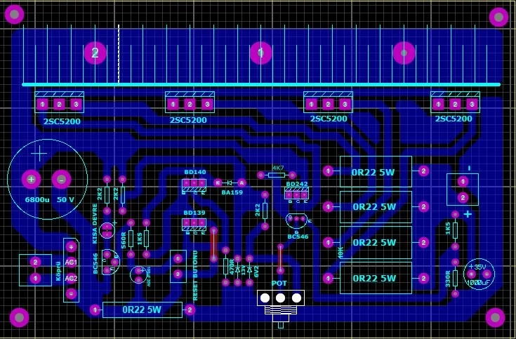

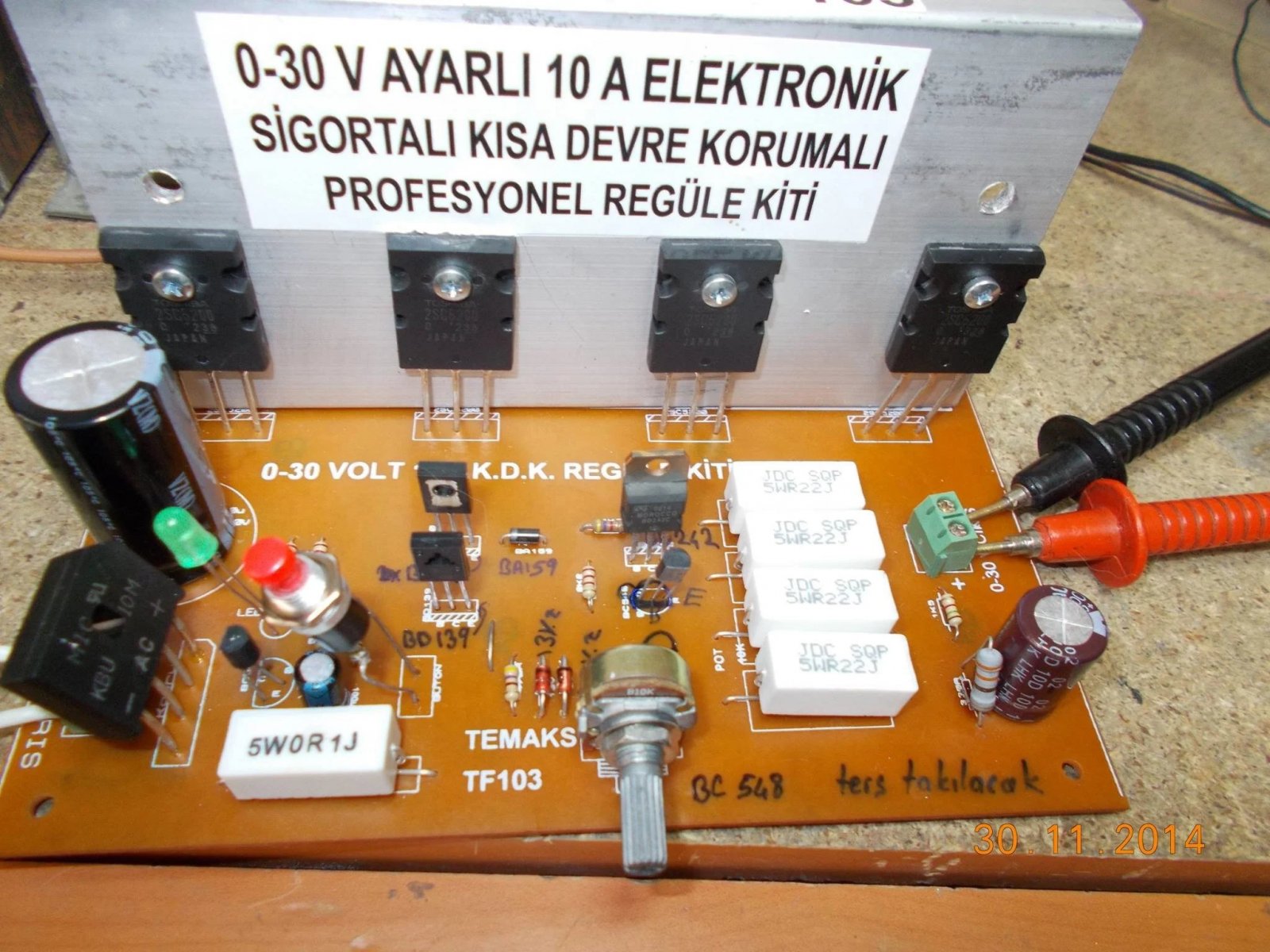

Şimdi ne yapabilirim ahım şahım bişey olmasına gerek yok. Araştırıyorum Ancak şemalar benim cozemeyecegim kadar karmaşık + basit birşey bulabilsem bile bazen satışta bulamıyorum ürünü.

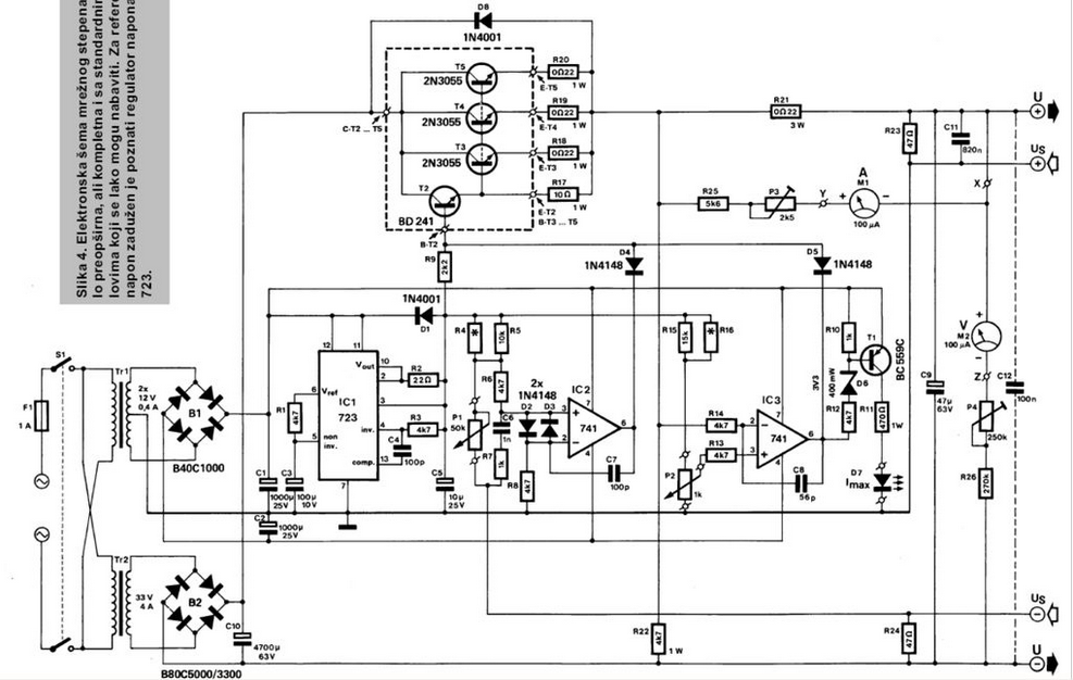

Elektor Precision ayarlı devre ( biraz maliyetlidir) kalitedir.
https://mekatronik.org/forum/threads/0-30v-10a-guec-kaynagi.1451/
Bu devre de var.
Hangisine karar verirseniz projenizin yapım aşamasında da takildiginiz yerlerde yardımcı olurum.
