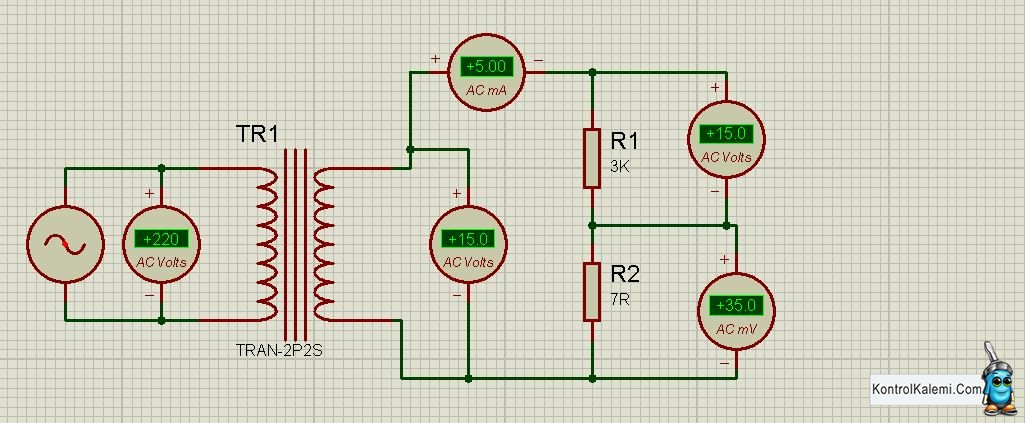

Proteusta trafo ayarlarını yapamıyorum yardım lütfen!!!
O zaman RA ve RB ile ben başlayayım, gerisini siz halledin.
100 mV tepeden tepeye demek 50 mV tepe değeri demektir.
50 mV tepe değeri.(0,707)= 35,35 Volt etkin değer yani ölçü aletinin gösterdiği değer demektir.
devam edeceğim.....
yanlış yazmışım, 35,35 mV olacak.
Yani RB direnci üzerinde 35,35 mV olmalı,
RA ve RB birbirine eşit kabul edilirse trafo çıkışından 2x35,35= 70,7 mV almalısınız.
Trafonuza 1. devrede 7812 bağladığınıza göre trafo sekonder gerilimi en az 15 volt olmalı.
Bu durumda RA ve RB dirençleri birbirinden farklı olmak zorunda. Trafo çıkışını 15 V kabul edersek bunun 35,35 mV'u RB üzerinde kalanı da RA üzerinde düşmek zorundadır.
RA üzerindeki gerilim düşümü: 14,964 V
RB üzerindeki gerilim düşümü: 35,35mV
Devrenizden yani RA ve RB üzerinden 5 mA akım geçtiğini varsayarsak;
RA=14964/5mA= 2292,8 ohm, tolerans ile birlikte 2,3 K olarak seçilebilir.
RB=35,35mV/5mA= 7 Ohm seçilir.
Benden bu kadar.
Size kolay gelsin, iyi akşamlar.
Devreniz....
gerilim bölücüden direç değerlerini bulabilirsin ra ve rb yi diğer kısmı için transistör hesabı yapmalısın
15 volt için ra=149k rb=1k olcak oran değişir tabi
