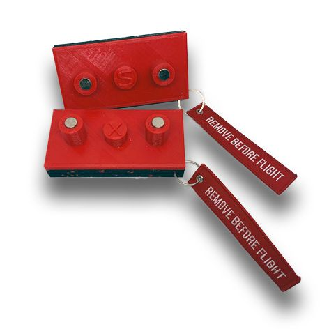

Manyetik sviç (reed röle) kullanmayı düşündünüz mü hem maliyeti daah düşük ve hafif yer tutmaz gibi.

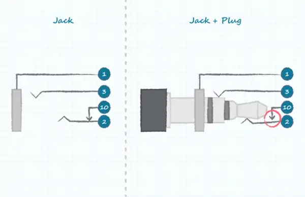

Bir de yine rc model sitesinde görmüştüm, mono / stereo jack ve yuvası kullanılmaktaydı. Jack yuvadan çekilince iç yay devreyi tamamladığından çok basit anahtar görevi görmekte, hem orjinal görsellik de katmakta ;).
bu resimdeki ikisinin birleşimi olmuş :)
Burada 2 ve 10 pinlerinin 2 durumda da nasıl yer değiştiğini açıkça görmekteyiz.
Ekli dosyayı görüntüle 61055
Ekli dosyayı görüntüle 61056
