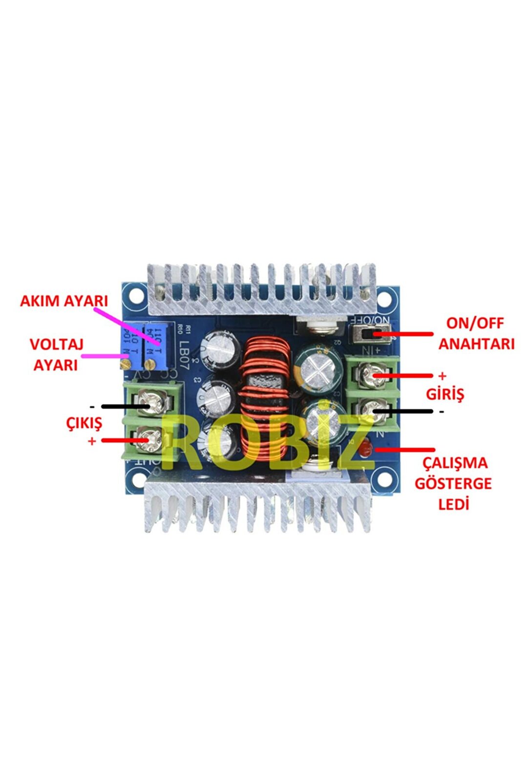

İyi günler dağ evi olarak kullandığım bi yer için aklımda bi soru takıldı. şu an hazırda'ki sistem 60 amperlik bir aküm var. 30A lik'te pwm kontrol şarj cihazım. 20Watt lık solar panel'im var. 3 adet led ampul filan yakmak için kullanıyordum. bu sisteme eski paneli iptal edip 205Watt lık monokristal panel takarsam Panel'in akım çıkışı 10 amper'e yakın bi değer vericek. Fazla amper'i şarj kontrol cihazı acaba kendi içinde aküye göre düşürüp veriyor mu bununla ilgili bi yazı veya makale bulamadım. yoksa direk 10 amper mi verip akünün dolum saatin hızlandırıp bozar'mıyım?
Şarj kontrol cihazı seçilen akü tipine göre şarj karakteristiğinde aküyü şarj eder. Olaya amper olarak bakma. Bir süre ben de 36 hücreli 12 volt sistemdeki aynı panelden kullandım. Güneşin tepede ve dik geldiği zamanlarda 10 amper akım veriyor, fakat akü tamamen boş ise neredeyse bu akımla şarj ediliyor. Aksi halde akü doldukça şarj akımı da azalacaktır. Genelde sağlıklı şarj için kurşun tabanlı aküler kapasitelerinin onda biri (0.1C) oranında şarj edilmeleri önerilir. O durumda 6 amper yeterli olacaktır. Bu koşullarda genelde aküyü tamamen doldurmak pek mümkün değildir. Akü doldukça şarj akımı otomatikmen azalacaktır, yani üretilen güç heba olacaktır. Lityum tabanlı akülerde bu kayıp şarj akımları yüzde ellilerde (0.5C) olduğundan daha azdır. Bildiğim şarj cihazlarında genelde akım ayarı bulunmuyor (pahalı kalitelilerde olabilir). Ne geldiyse ve akü ne akımla şarj edilebiliyorsa aküye verirler. Ayrıca akımı ayarlayacak DC-DC regülatörler araya konabilir.

bu tarz birşey diyorsunuz sanırım. bilgileriniz için çok teşekkürler.
Şarj kontrol cihazı, en azından bendeki, çıkışı regüle etmiyor. Panel üretimde değilken 12 volt civarında çıkış verirken üretim esnasında 14 volt civarına çıkacaktır.
DC-DC çeviricinin gücü ihtiyaçtan fazla olmalı. 25-30 watt için en az 50 watt çıkış verebilsin.
hiç bu şekilde düşünmemiştim :rolleyes: ilk fırsatta ölçü aleti ile test yapacam 👍
panelden gelen fazla akımı aküyü 10/1 den fazla şarj etmemesi için bağlamayı düşünmüş'tüm. yani panelden gelen 10A akımı 6A ile sınırlamayı sizin demin anlatmak istediğiniz bumuydu acaba😕
Her iki dırumda da ölçümleri paylaşın. Ayrıca akü 12 volt altına düşünce de 12 volt'a regüle etmeyecektir. Belki öyle bir cihaz da vardır, ben bilmiyorum.
Buydu. Yine de akünüzün bilgilerine bakmanızı tavsiye ederim. Belki daha yüksek oranda şarja izin veriyor olabilir.
