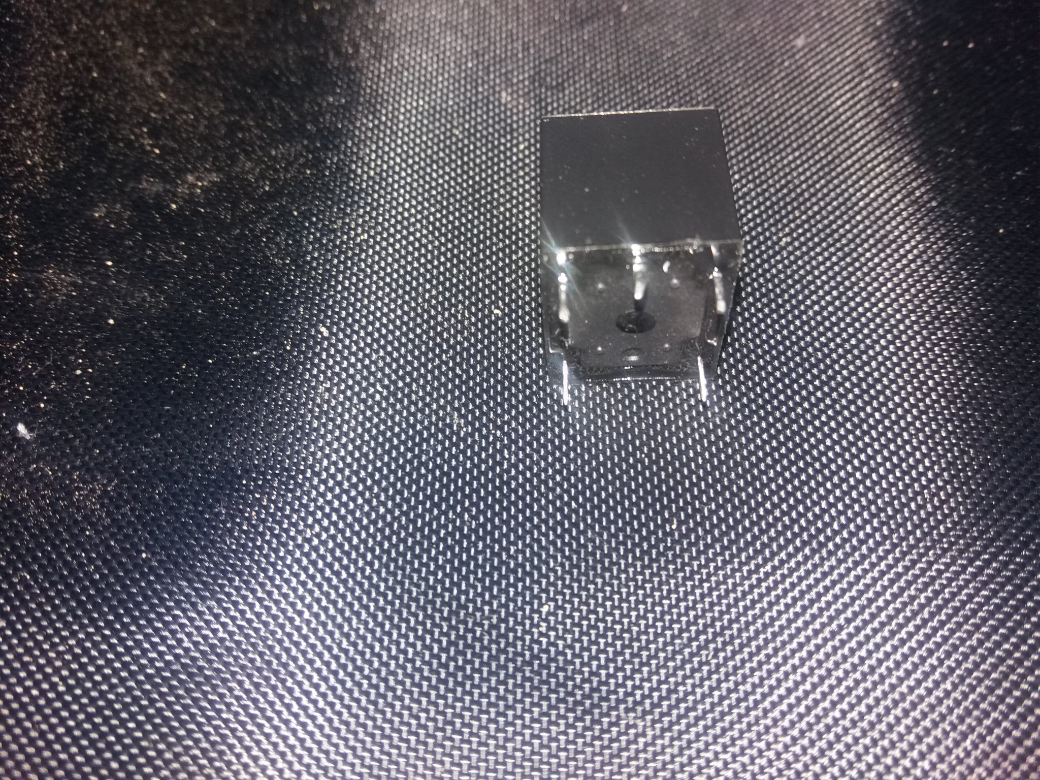

Bu röleyi nasıl bağlıycam hangi ikisini lede hangi ikisini devreye bagliyacam biri boşta kalıyo☺
bu röle bir açık kontak bir kapalı kontak röledir .led kablosunun bir tanesini kesiyorsun kablolarını açık kontağa, normalde röle çekili değilken olan açık kontağa bağlıyorsun diğer ikiside bobin beslemesi olup röleyi besleyceğin uçlardır bir tane boşta kalanda kapalı kontak ucudur ,kapalı kontağı kullanırsan röle çekili değilken led yanar röle çekince led söner , kısacası ucun biri ortak yani com.dur umarım anlatabilmişimdir.
Üç uçlu kısımdaki ortadaki uç muhtemelen com (ortak uç). Ölçü aletini buzzer kademesine (bip sesi veren kademe) alıp bir probu com ucuna değdirip diğer ucu iki uç arasında gezdirin hangi uçta olçu aleti ses çıkarırsa o uç normalde kapalı uçtur. Diğer uç normalde açık uçtur. Karşıda kalan iki uç da bobin ucudur.
üç tane olan uç ortadaki com onların yanındaki a1 a2 ucu karşısıdaki iki uç nc ve no uçlardır
Ses çıkarıyorsan doğru yoldasın: )
Bobin uçlarına enerji verdiğinde, mıknatıslanma ile kontağı açıyor veya bırakıyor
