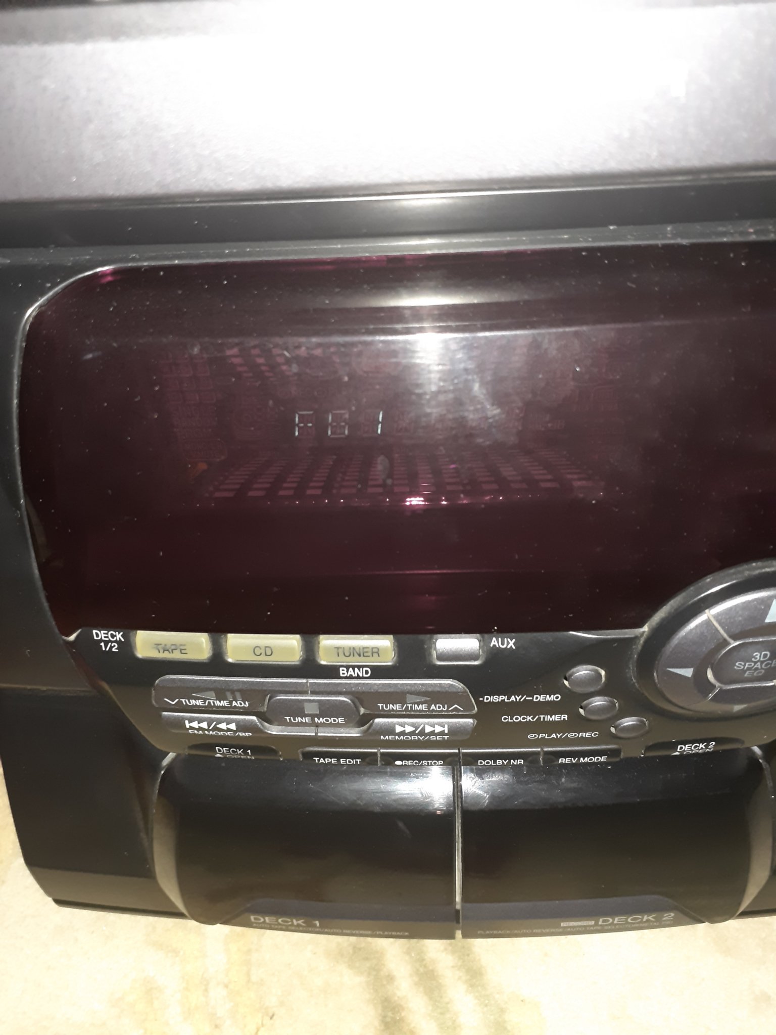

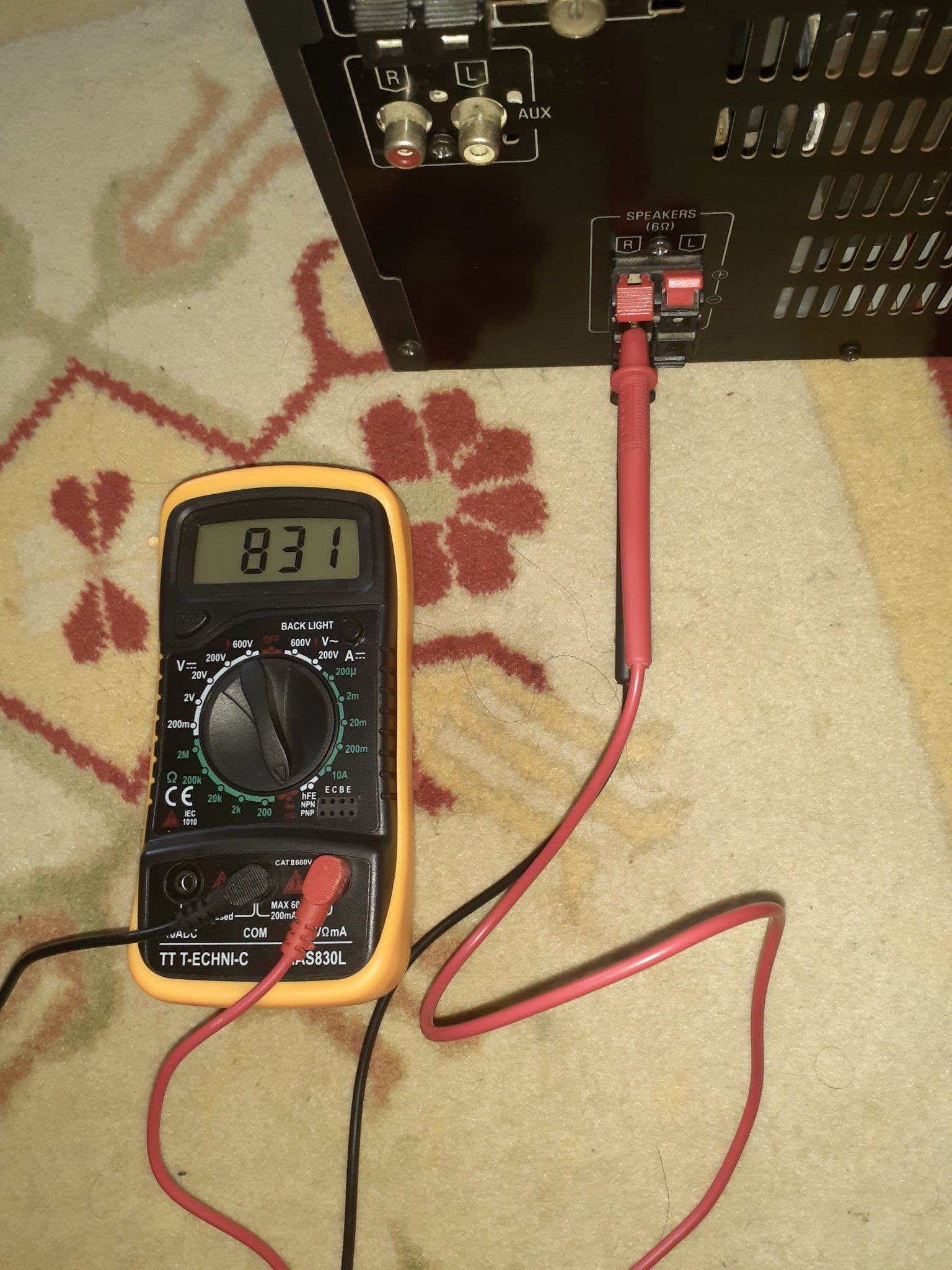

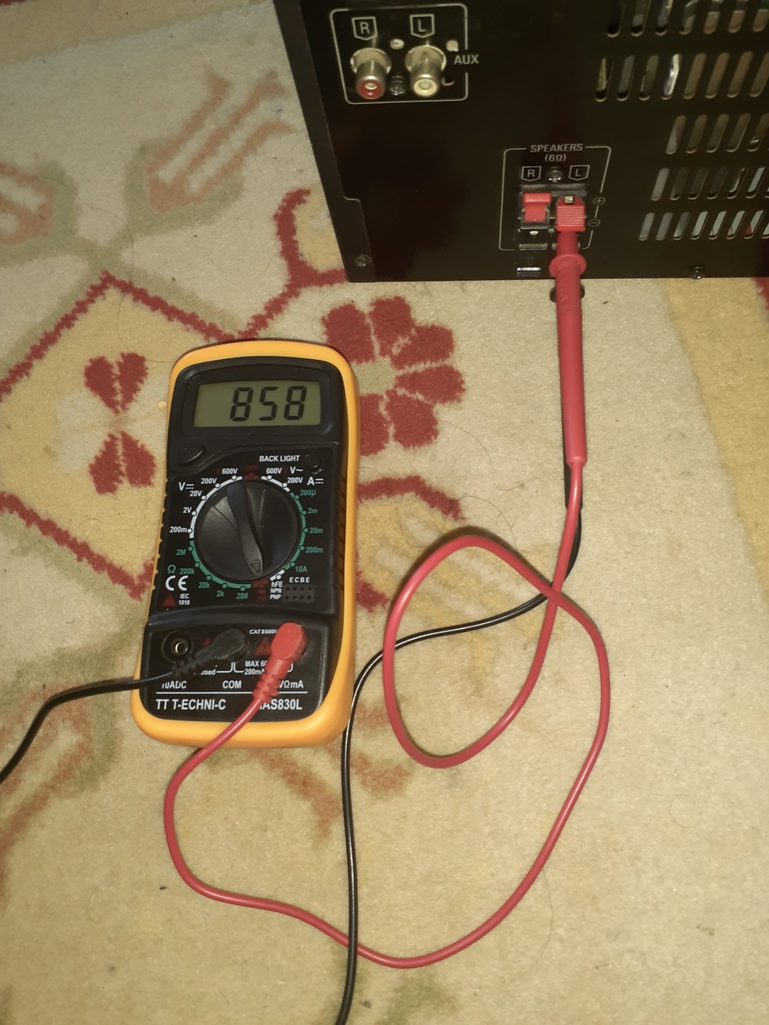

Çıkışlari ölçtüm aşşağıda fotoğraf var

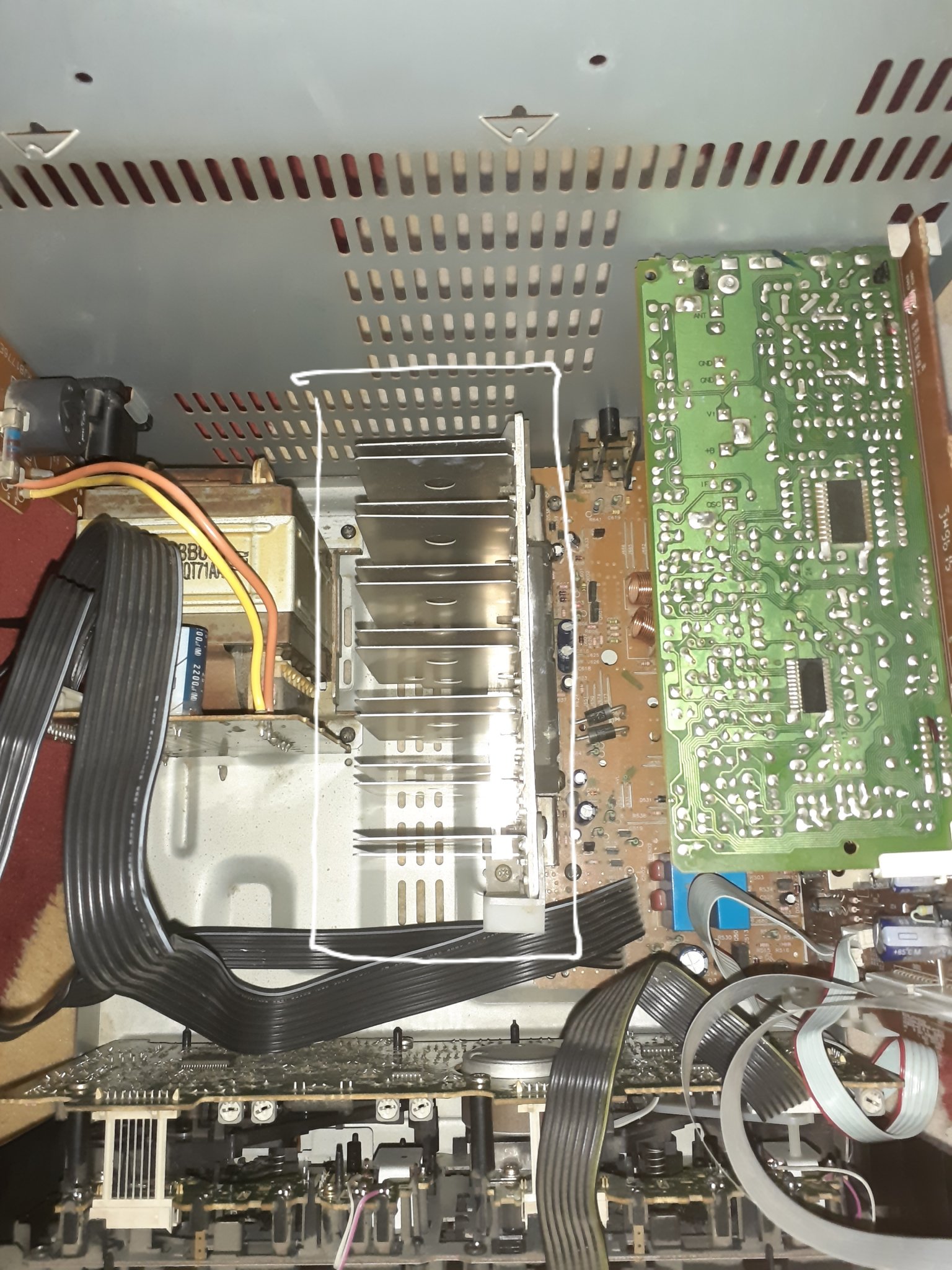

Birde anfinin soğutucusuna tornavida ile hafif bir şekilde vurdum teyp kapandı ve f61 hatasını verdi ve teyp açılınca ısınan bir parça yok

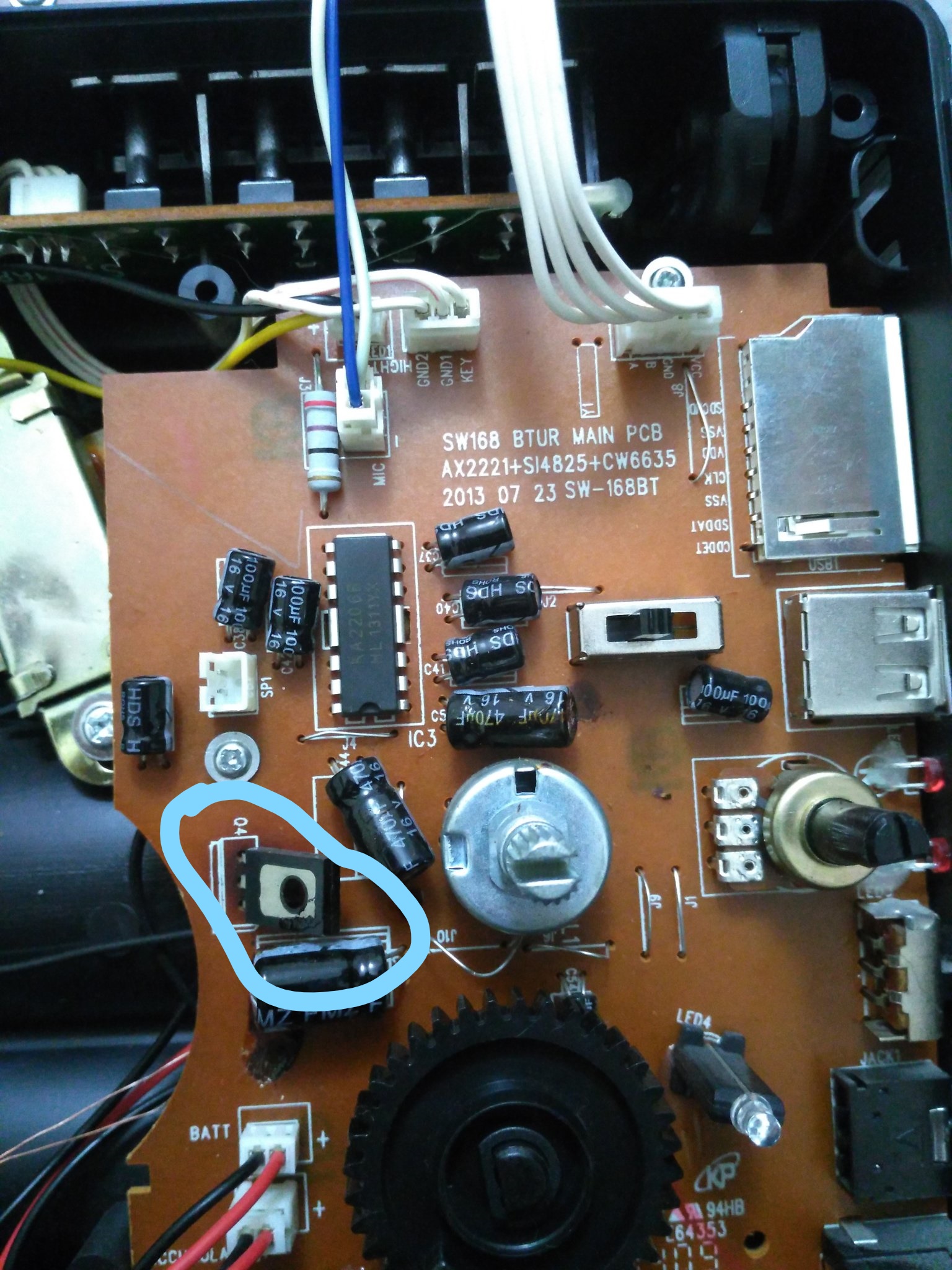

Bu yuvarlak içine aldığım parcanın ön yüzünü çevirirsen ordaki yazan koddan okuyabiliriz belki. diğer patlayan kondansatörler 470mf 16 V dur. lakin diğerlerininde ölçülmesi gerekir. değer kaybına uğramış olabilirer.
Ekli dosyayı görüntüle 63647
Cevap için teşekkürler. 1000 lik ve 470 lik kondansatör patlamış. Ancak bu yuvarlak içindeki parçanın on arka yüzünde kod yok ne olduğunu anlayamadım. Bulunduğu yerde sadece ( Q4 ) yazıyor. Teşekkürler.
Q4 transistör gibi görünüyor.
Normalde ön yüzünde ismi yazar. Szde silinmiş olabilir.

Ben radyoyu bir kenara kaldırıp uğraşmayı bırakmıştım bu gün evi toplarken tekrardan radyoyu gördüm ve bir bakmaya karar verdim radyoyu söküp anfi bloğunun üzerindeki bütün parçaları detaylıca inceledim f61 hatasının bağlantı hatası olduğunu biliyordum bütün soketleri soktüm temizledim taktım devredeki bazı lehimleri yeniledim denedim ama olmadı sarsıntı ile f61 hatası veriyor ve kapanıyordu sonra aklıma röleler geldi anfi bloğunun üzerinde 2 tane röle vardı onlara radyo çalışırken hafifce vurdum ve radyo kapanıp f61 hatası verdi sonra röleyi söküp içine açtım bi de ne göreyim röle kontaklarından 1 tanesi simsiyah olmuş o kontakları zımparaladım temizledim iyice düzelttim merak edip diğer röleyide açtım malesef o röleninde kontak uçlarından bir tanesi yanmıştı onu başka röle ile değiştirdim daha sonra röleleri takıp tekrar denedim f61 hatası gitti sorunsuz çalismaya başladı bu sayede sorunu çözmüş oldum.
