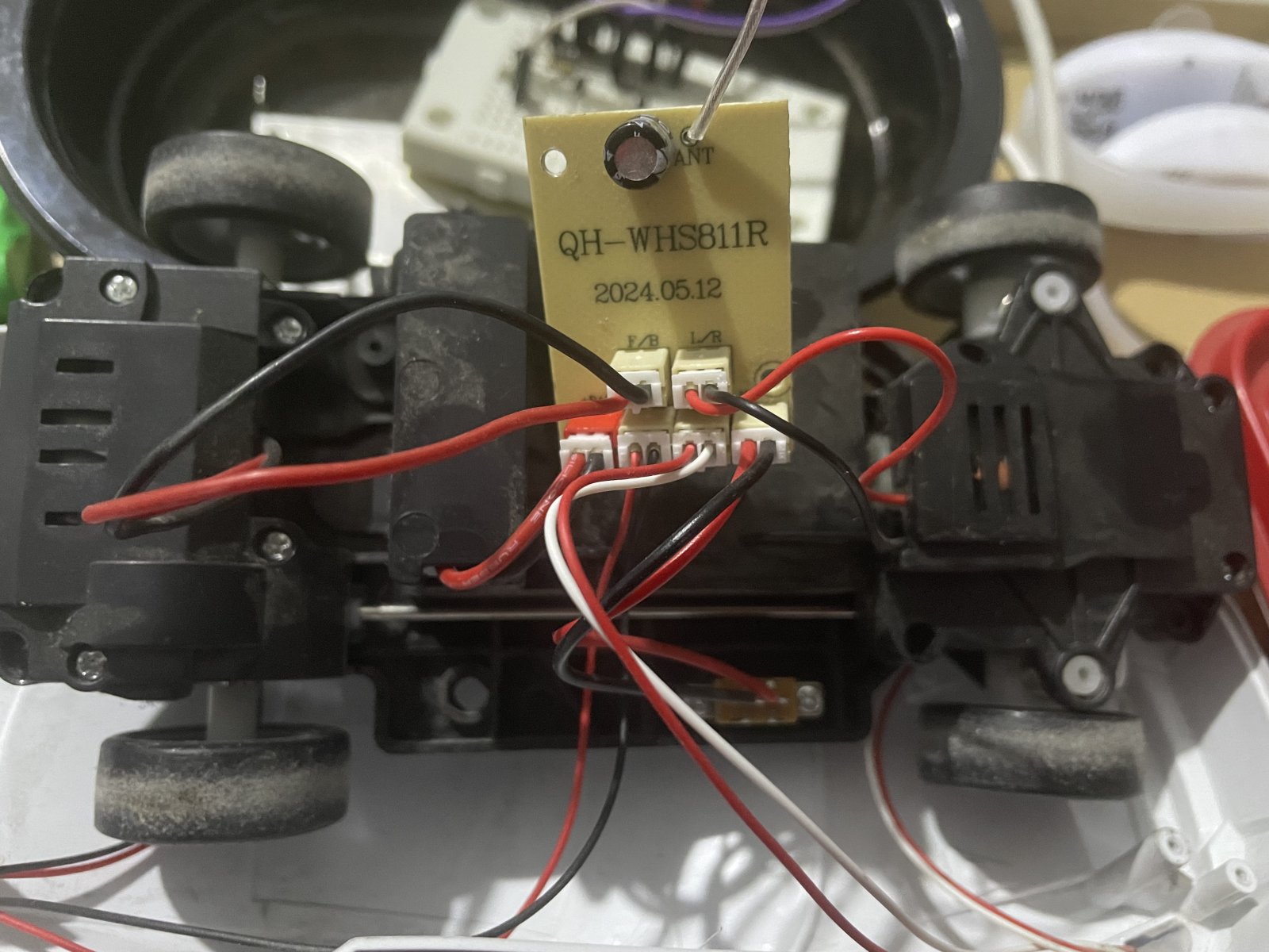

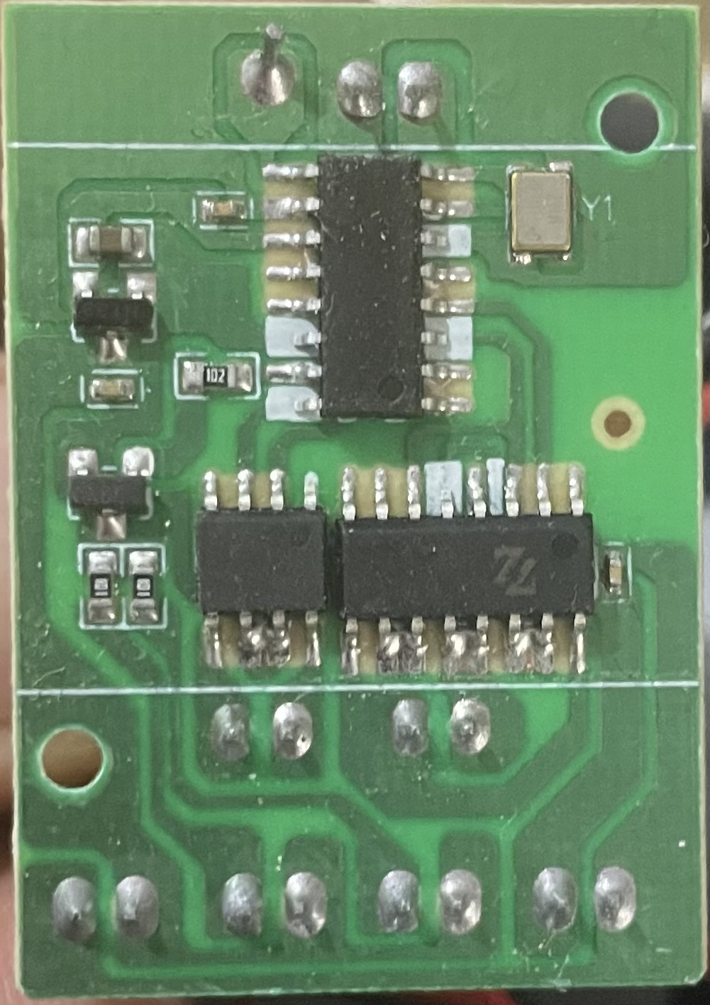

IMG_20260818_000540.webpMerhaba sanırım aynı model araç için yazıyorum.yeni aldığım pilin -/+ yönleri ters bağlanmış ve sonuç olarak küçük çip yandı. Bu sorunun çözümü var mı?
