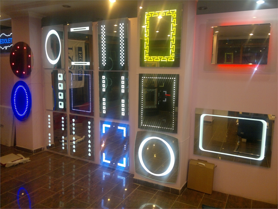

led tabela yapanlar ile irtibata geçmek gerek ama şuan kullanılan ledler daha güçlü gün ışığı etkilemez çok eskiden koyu kırmızı pleksi koyuyordular yada siyah cam ledler gözüküyordu ama bu arkadaş kapalı ortamdakullanıcak 30x70cm ölçülerde olabilir jenaratör-şebeke yazısı duruma göre yancak...
Arkadan aydınlatma neden yapmayasın ki? Fon siyah olup yazılar yarı geçiren ayna olabilir rahat okunur arkadan ledle ihtiyaç halinde aydınlatılır.
Sanırım iyi örnek olur;
