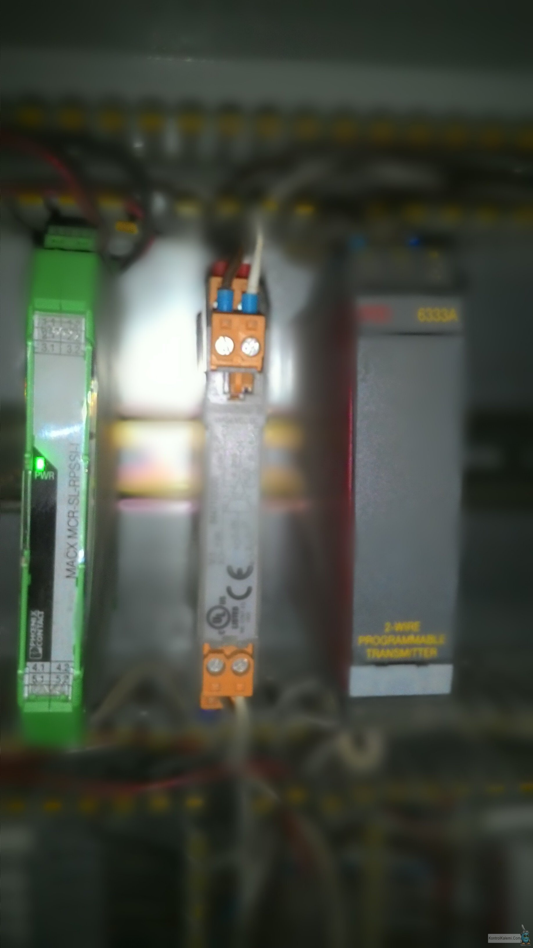

resimlerde gördüğünüz malzemelerin görevleri nelerdir ?

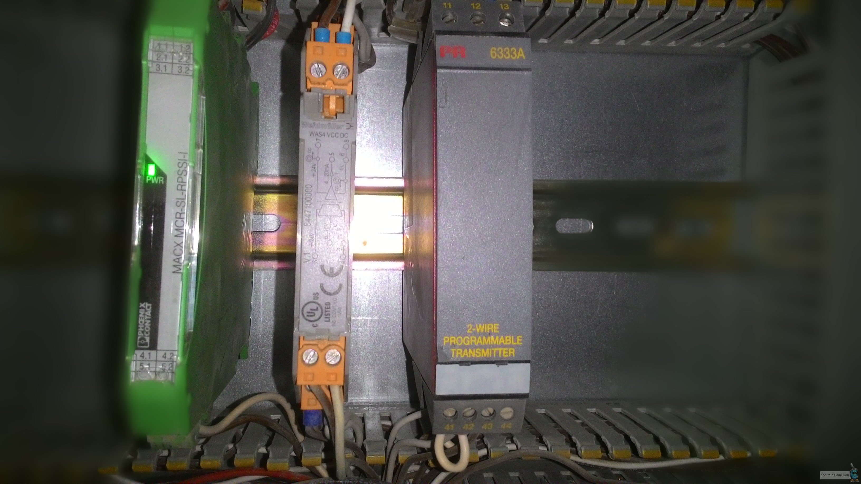

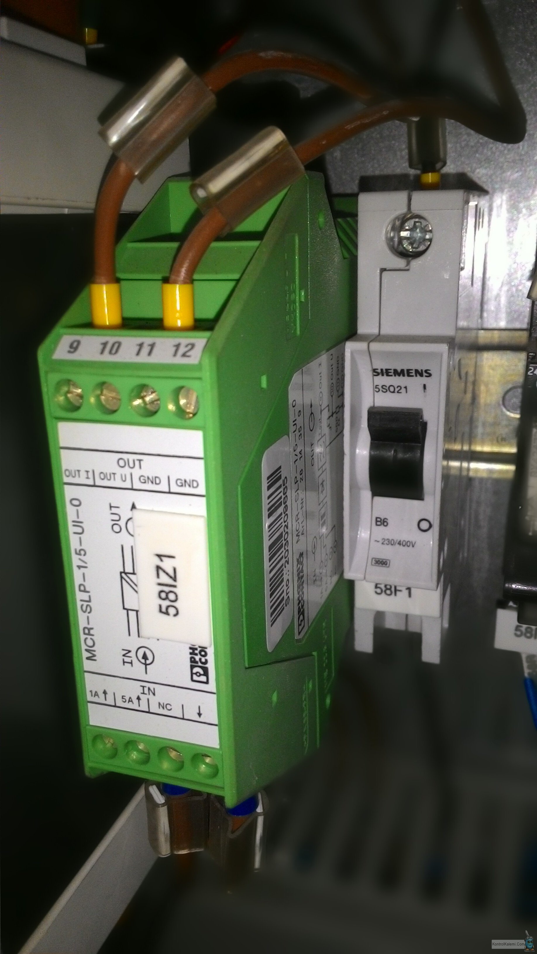

3.Resimdeki , analog sinyal panosunun içindeki görüntüsü bu 3 elemanda farklı işlerde kullanılmakta en sağdaki sıcaklık çevirici mA için ama onun solundaki 2sini bilmiyorum

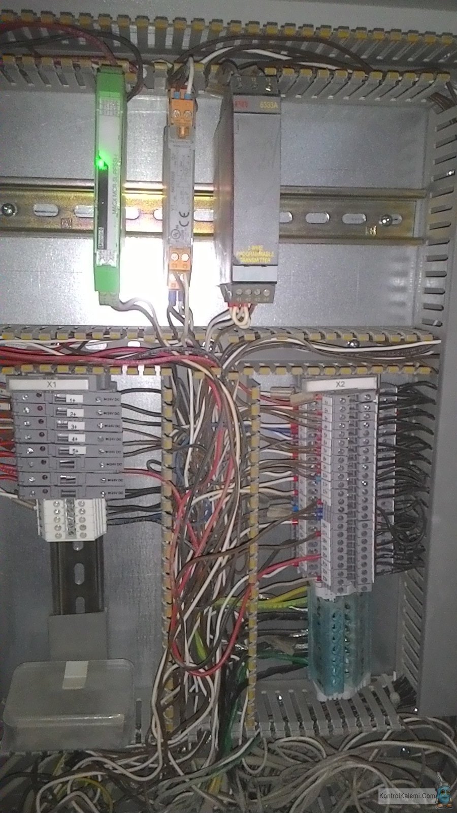

bazı yabancı olduğum ölçüm ve kontrol elemanları var. Hepsini tek tek resimleriyle attım. Bana ne işe yaradığını ve nerelerde ne iş yaptığını anlatır mısınız?
Diğer cihazlar da benzer şekilde çevirme işlemi yapıyor. Çıkışları ise gelen bilgileri kontrol eden bir otomasyon sistemine bağlı olabilir.
Evet otomasyon sistemine bağlı
merkezi kumanda odasındaki plc lere gidiyor. S7300 lere.
Bağlı olduğu mcc panosundaki güç devresinde akım trafosu bulunuyor. Mkş çıkışındaki fazlardan biri akım trafosundan geçiyor

ARKADAŞLARINDA DEDİGİ GİBİ BUNLAR TRANSCUDER YANI DÖNÜŞTÜRÜCÜ EN SAGDAKI TRANSMİTTER BASINCI VS DIGER BILGIYI ALIP PLC AKTARIYOR MA CINSINDEN BU MAKINEMI .
Anlıyorum ama 3.resimde attığım malzemelerden yok mu kullanan? Bana bunların alıcı ve plc arasında ki elektrik izah şeması lazım anlamam için. İzolatör deniyor galiba şu 3
Resimdeki en sol taraftaki 1.malzeme MACX-MCX diye devam eden ürün kodu
