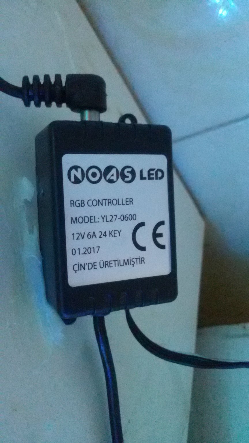

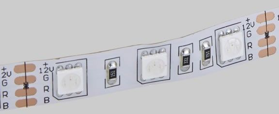

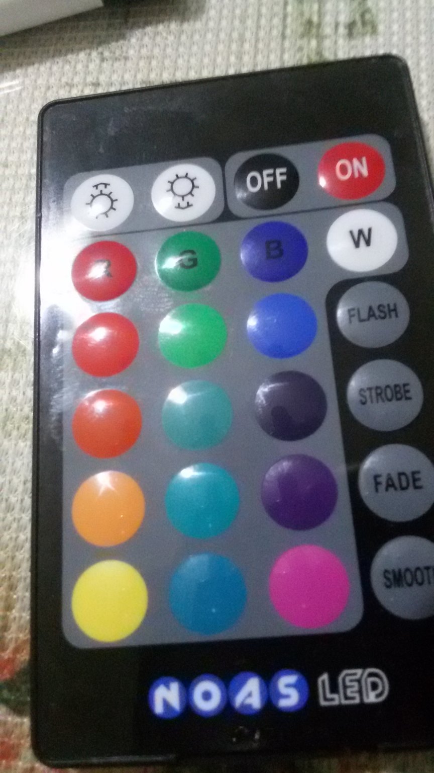

Arkadaşlar 5m rgb şerit ledi yukarıdaki parçalarıyla aylardır sadece beyaz olanını kullanıyordum fakat beyaz artık yanmıyor. Sorunun kumanda ve kontrol cihazı olabileceğini düşünerek
Konu:RE382159781httpsurun.gittigidiyor.comev-bahcexolo-kiwa-serit-led-kumandasi-6-amper-24-tuslu-rgb-serit-led-kumandasi-ir-frekansli-382159781
bu ürünü almak istedim, satıcıya "Hayırlı işler. Bende 5 metre rgb var fakat beyazı yanmamaya başladı daha doğrusu kumandada ki birçok tuş görevini yapmıyor. Kumanda veya kontrol cihazının arıza yapmış olabileceğini tahmin ediyorum. Bu ürünü alsam işimi görürmü yoksa uymazmı. Kumanda aynı resimdeki kontrol ünüteside siyah renkli. teşekkürler " sorduğumda aldığım cevap "rgb şerit ledlerde zaten beyaz yanmaz efendim " gibi cevap aldım. Bu konuda fikrinize ihtiyacım var birde kontrol cihazı ve kumanda olmadan beyaz bağlama imkanı varmıdır. Teşekkürler
5 metre rgb şerit led ( kaç çipli bilmiyoruz? diyelim 3 çipli )
1 adet rgb kontrol cihaz 12 volt 6 amper
1 adet rgb kontrol cihaz kumandası .

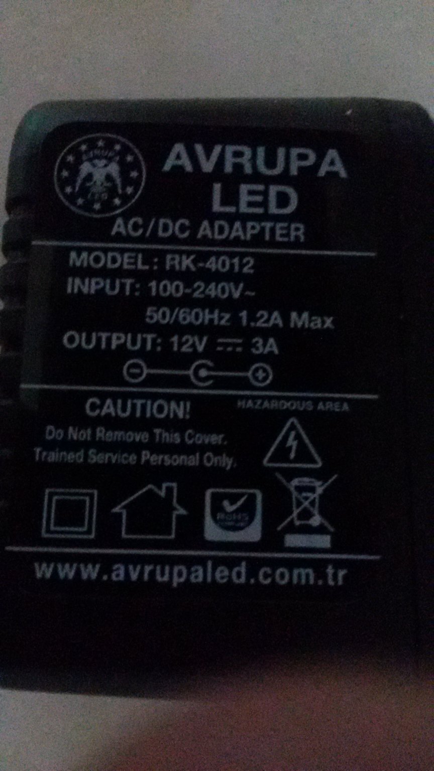

1 adet adaptör çıkış 12 volt 3 amper .

adaptör çıkış 12 volt 3 amper .çalıştırır ama ilerisi şerit ledi bozar amperi az gelir .
rgb şerit led 1 metresi kaç amper çekiyorsa ( en yüksek renk amperinden hesap edilecek ) 5 metre kullanacak iseniz 5 ile çarpılıp çıkan sonuca göre adaptörün amperi kullanılır .
rgb kontrol cihaz 12 volt 6 amper olan 5 metreyi kontrol ediyorsa
adaptörünüzde 6 amperden az olmayacak .
sonuç : rgb şerit led bozulmuştur , adaptör alınız uygun amper ? 12 volt

Hocam teşekkürler yalnız şerit led bozuldu ise adaptör almanın gereği yok sanırım. Ledlerin bozulup bozulmadığını nasıl anlarım boşa masraf yapmamak için 1 mt falan kesip denesem olurmu acaba, şayet amacım beyaz rengi almak bozuk değilse yüksek amperli güç kaynağı alırım. Birde kumanda veya kontrol cihazı bozuksa direk güç kaynağından beyaz elde edebilirmiyim amaç ledler çöp olmasın.
diğer renkler yanıyor mu ?
yanıyorsa ya beyaz üretme bozuk yada adaptörün amperi her türlü az yükseltmen gerekli . kumandanın tuşu basmıyorda olabilir .
tam açıklama yapamıyorum bende yok hiç başıma gelmedi .
test
kesme yerinden 3 lü ledi kes dene . tüm renkleri test edin .
istersen 1 mt kes .
adaptörün amperi yeter .
Hocam yeni okudum mesajını. Bugün 3 saat uğraştım severim bu tür işleri. 1,5 mt kestim, kumandasız + yı direk adaptör artısına, 3 rengide elimde olan anahtarlara bağladım hepsinin çıkışınıda eksiye bağladım, bütün renkler tek tek yanıyor, kombinasyonlar gayet güzel, hepsini yakınca istediğim beyaz var, yani anladığım kadarı ile ledlerde sıkıntı yok, muhtemelen kontrol cihazı bir ihtimalde kumanda arızası, bu arada 1,5 mt için 1 amper 12v olan farklı bataryayı kullandım. 5 mt den 1,5 kesmeme rağmen diğer kalan 3,5 mt yine sorunlu yanmaya devam ediyor, Renkler var beyaz yok zaten maviye basınca yeşil yeşile basınca kırmızı falan yanıyor. Sanırım adaptörle ve ledlerle ilgili bir sorun değil. Bu arada ledler 3 cip metrede 60 adet 5050 tipi. 1,5 metreyi farklı bir yerde kullanıp diğer kalan 3,5 metreyide direk bağlayıp beyaz elde etmeyi düşünüyorum Cevaplarınız için teşekkür ederim.
