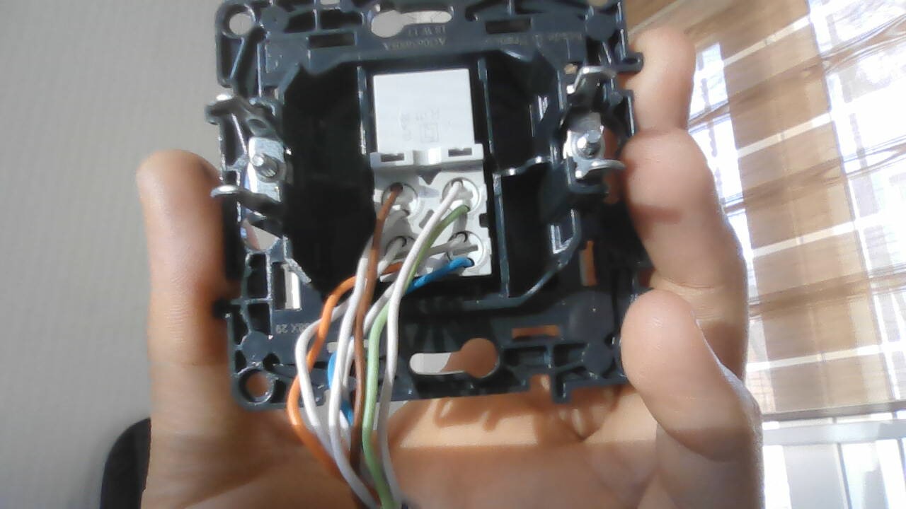

Merhaba,
Data ve Telefon prizleri için CAT6 kablo çekiyoruz. Data için A veya B renk koduna göre giriş yapıyoruz. RJ11 telefon içinde 8 tane kabloyu girmeye gerek var mı ? Yoksa hangi renkler yeterli olur ?
Merhaba,
Data ve Telefon prizleri için CAT6 kablo çekiyoruz. Data için A veya B renk koduna göre giriş yapıyoruz. RJ11 telefon içinde 8 tane kabloyu girmeye gerek var mı ? Yoksa hangi renkler yeterli olur ?Ekli dosyayı görüntüle 86974
Benim uygulamam çoğunlukla iki renk grubunu 2 ile 3 girmek oluyor ortaya yani renk grubu mavi ,mavi beyaz ya da turuncu ,turuncu beyaz oluyor bir standardı yok ,zamanla arıza ya da prizin yetmediği durumlarda hat almak için kullanma durumunda diğer kablolaları kullanıyorsun zaten.Standart dizilimleri vardır illaki santral kuranlarda da görmedim maalesef.Kolay gelsin.
eski arka bağlantıları vidalı tipse yeşil-siyah bağlıcaksınız ,yeni tip ise kablo 2-ile 3 bağlantı yapılacak rj11 jaklarda orta 2 ve 3 basılıdır böylece bağlantılar karşılıklı gelir priz iletir
