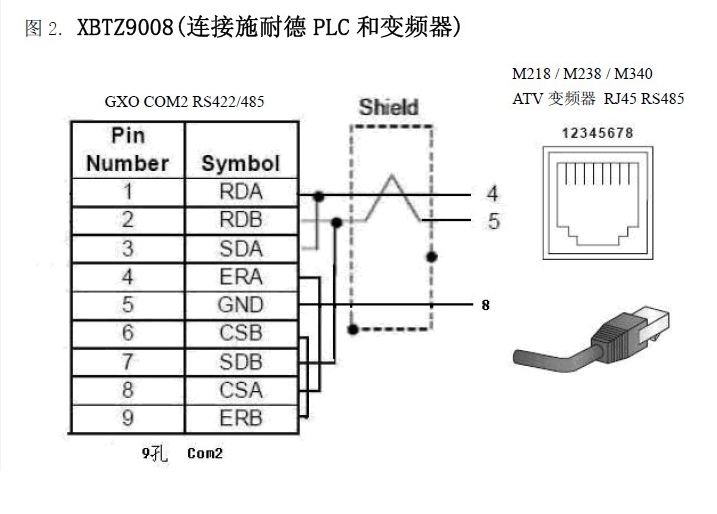

Selamlar rj45 soketli delta surucu ve plc yi rs485 olarak bagnatilarini yapmak istiyorum. Rj45 eki nasil yapmam daha uygun bunun icin bi soket vs var mi ?
http://destek.delta-turkey.com/viewtopic.php?t=2597
Bu kabloya benzer olmalı herhalde

Cevap icin tesekkur ederim fakat ben fiziksel olarak baglantisini biliyorum sadece en uygun yontemi ariyorum. Rj45 ile tum vfdel suruculerine cat6 ile kablo cekicem bunlari birbirine ek yapmak icin kullanilan guzel bir urun var mi merak ettim

2 kattı klemens kullanıp klemensleride klemens köprüsü ile köprüleyin
