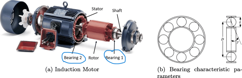

Herkese merhaba!
Motorlarda kullanılan rulmanların ne işe yaradığına bir anlam veremedim. Motorun mili zaten dönüyor, birde bunun üzerine bilezik gibi neden rulman takılıyor ki. Bu işin mantığı nedir?
En basit şekilde aydınlatabilirseniz çok sevinirim.
Rulmanlar olmadan dönen mili sabit şaseye neyle bağlamayı düşünüyorsun peki? Metal metale sürtsün diyorsan o başka tabi.

motor mili zaten dönüyor, bu rulman neyin sürtünmesini en aza indirecek ki. Sadece dönen milin üzerine takılmış bilyalı halka bu. mil döndükçe o da dönüyor. bunun bir animasyonu falan var mı benim kafam iyicene karıştı.
Rulmanlar olmadan dönen mili sabit şaseye neyle bağlamayı düşünüyorsun peki? Metal metale sürtsün diyorsan o başka tabi.Ekli dosyayı görüntüle 85370
Günaydınlar, bu durumu açıklayan animasyon video tarzı içerikleri nereden bulabilirim hocam. üzülerek söylüyorum hala kavrayamadım olayı, üzülmeye başlıyorum bu duruma.
Sayın @cinar3460, rotorun dönebilmesi için statoru merkezlemesi ve temas etmemesi gerekir. Bunu sağlayabilmek için de ön ve arka kapaklara sabit birer rulman koyulur ve rotor millerinin rulman içerisinden geçmesi sağlanır. Aslınla mil ile birlikte dönüyor dediğin rulmanlar kapaklarda sabit bir şekilde durup roturun stator içinde temas etmeden merkezli bir şekilde dönmesini sağlar.
Yani rulman olmadan rotor stator içine oturtulup sabitleme sadece kapaklar vasıtasıyla yapılsaydı zamanla milin kapağa sürtmesinden dolayı kapak aşınacak ve rotor statora temas ederek motorun yanmasına sebep olackatır.
rulmanın iç kısmı mille birlikte dönerken en dış katman sabit kalıyor yani içi dönüyor dışı ise sabitleme işlemini gerçekleştiriyor. Doğru mu anladım hocam.

hocam mesleki tecruben ne kadar bilmiyorum sen sürtünme görmek istiyorsan küçük bir trifaze motor parçala rotordan rulmanlarını çıkar motoru tekrar topla enerji ver o zaman rulman ne kadar sürtünmeyi alıyor anlarsın :D:D motoru sabitlemeyi unutma yoksa tepe takla gezinip durabilir...
