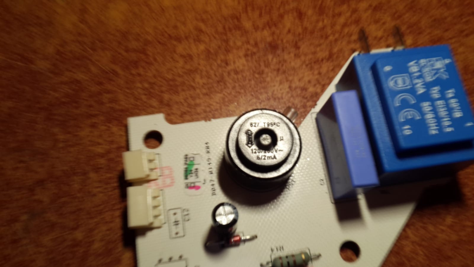

Süpürgenin kartındaki bu parça ne işe yarıyor ? (Çözüldü)
Parçanın üzerinde yazan değerleri paylaşırsanız datasheetini bulmaya çalışalım.
Kartın çalışma prensibini bilmiyoruz ama tahminen bu parçanın kontakları normalde açık, torba dolduğunda vakum yaparak kontaklar kapanarak torbanın dolduğunu belli etmek için ya ışık yakıyor ya da makineyi durduruyordur. Eğer kontaklar normalde açıksa siz uçları kısa devre ederseniz makine vakum yapmış gibi tepki verecektir. Siz uçları kısa devre yapmamalısınız aksine kısa devre varsa o sorunu ortadan kaldırmalısınız. Parçanın tepesinde düğme gibi birşey gözüküyor, ona basılıyken parçanın uçlarını ölçmeyi denedinimiz mi?​
Süpürge motoru harici test ?
yaptım hocam sağlam
evet üstündeki butona basınca 0 ohm gösteriyor

sorun hortumun girdiği kısımda aç kapa potunun bağlantılarının yapıldığı girişteydi o kısmı söküp zımparaladım ve süpürge çalıştı onca parçayı da boşa almış oldum ...
Merhabalar.
O parçanın ucunda hava hortumu var mı? Bir de o hortumun diğer ucu süpürgenin alt tabanına ya da motor tabanına mı iniyor fark ettiniz mi? Eğer öyleyse onu iptal edebilirsiniz. O parça olmadan da çalışması gerekir. Farklı bir yerinde bir sorun yoksa tabi.
