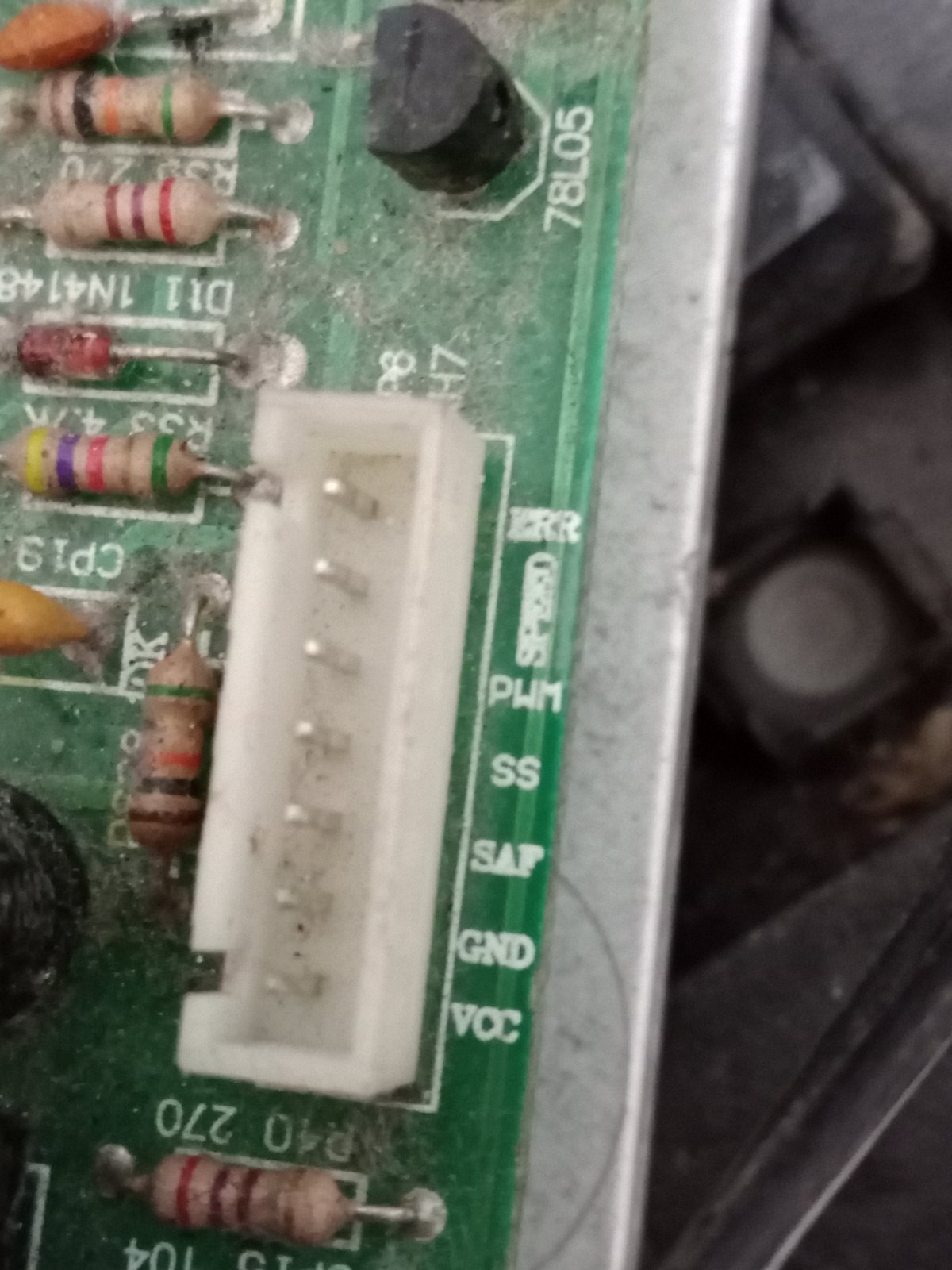

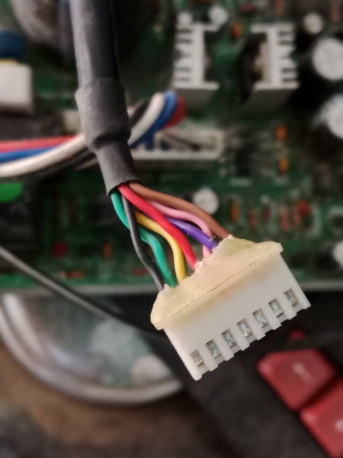

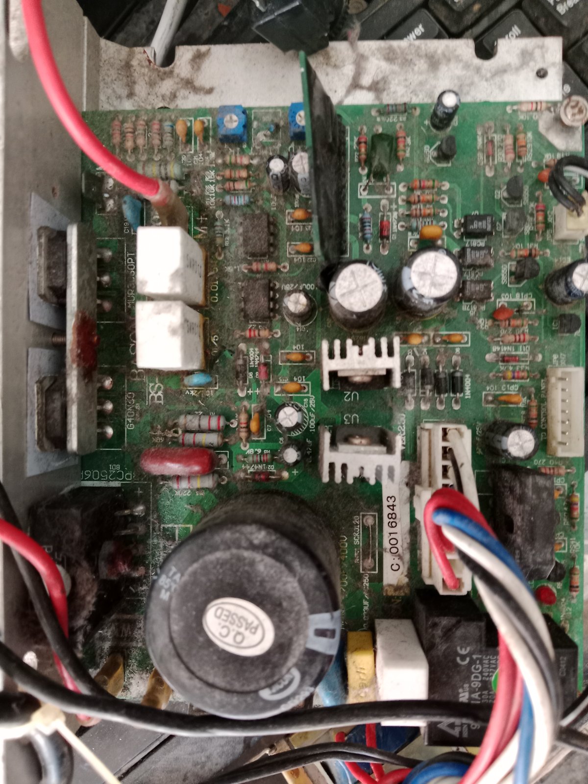

Koşu bandının böyle bir kartı var motoruda mevcut...bu kartı aktif hale getirip dimmer ile nasıl kontrol edebilirim yardımcı olurmusunuz arkadaşlar

Kartı önce, sentetik tiner ve fırça yardımı ile yıkayarak temizleyin.
Kartın çalışıp/çalışmadığını biliyor musunuz?
Bandın kullanıcı kontrol paneli var mı?
dc 190 volt motordur, akü ile çalıştırdığımı hatırlıyorum. 1500 watt civarı. uzun zaman oldu şimdi değiştiyse bilemem. kablo çıkış soketine baktım da sanırım artık fırçasızlar galiba yani bldc. direkt dimmerle olmaz özel sürücü hazırlamak lazım.
Kartın üstünde sürücüsü var üstat.
Bandın Kontrol panosunun olması gerekiyor
Kontrol panosuna giden soket bu.
Bandın kullanıcı panosuna gerek var.
Dimmer sürücüye gerek yok.
ustam bu güne kadar başarılı olan bir kombinasyona denk gelmedim. ama motor 190 volt dc bunu biliyorum. motorun önünde bir tane volan var onunla devir alıyor, torku sağlıyor. kartın işlemcisi çok fena, mekaniğe izin vermiyor.
Bu kartı kullanacagim motor arizali cikti . motoru başka sürücü kartiyla denedigimde fark ettim... bilgiler için teşekkürler
