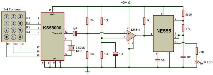

Hocam DTMF demişsin aklıma gelmişken sorayım, bu 4x4 tuş takımlarında bulunan ABCD tuşları normal telefon santrallerinde kullanılıyor mu?

merhaba 4x4 tuş takımları genelde bu amaçla yapılmış olduğunu biliyorum resımdekı entegreyle dtmf kodu uretılebılır
