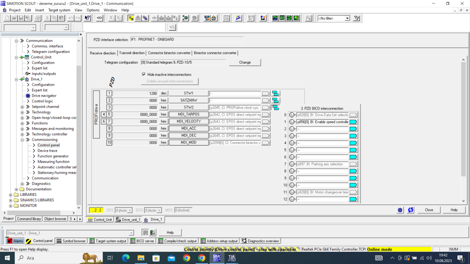

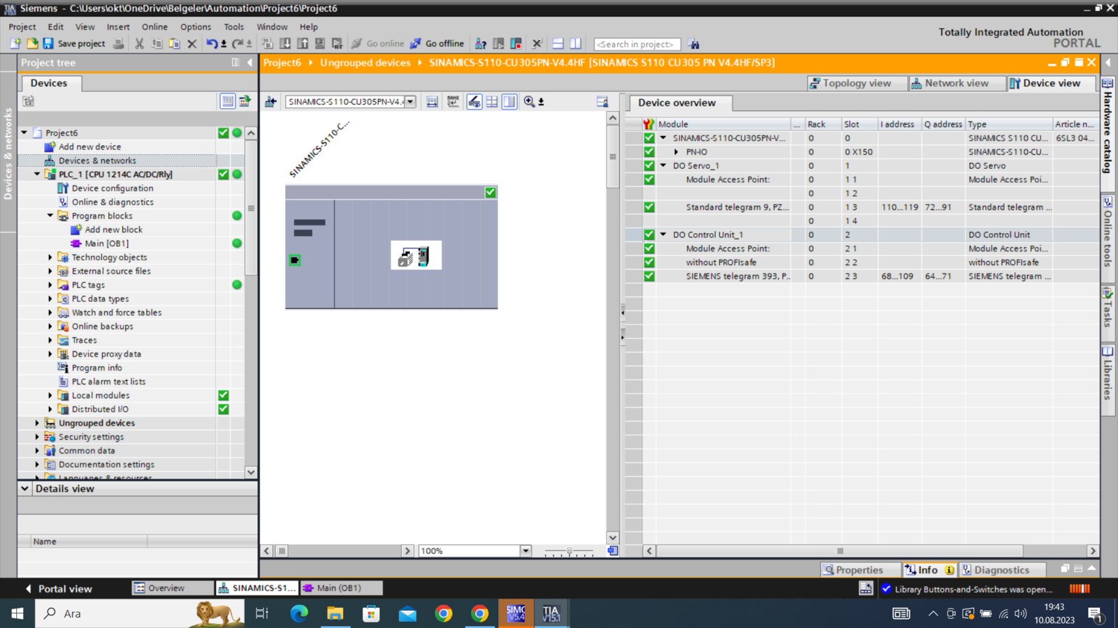

Tia portal ile cu305 kontrol ünitesini profinet ile haberleştirip plc üzerinden hareket kontrolü yapmak istiyorum. standart telegram 9 u kullandım ama hız bilgisi referansını nasıl gönderileceği hakkında bilgim yok bu konuda yardımcı olabilir misiniz
Görünuşe göre bu telegram 9 da ,8 wordlük bir veri paketi gidiyor plc den sürücüye
Mdi Velocity hız referansi kaynağıdır .
Yani 5.word
Yani 5.word

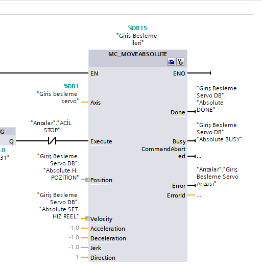

plc konusunda daha yeniyim çok birşey yapamadım haberleşmeyi yaptım, ama komut vs kullanmadım daha ne kullanacağımı tam olarak bilmiyorum
illa telegram 9 olacak diye birşey yok başka telegram ilede kullanabiliriz sizin bildiğiniz varsa
Ozaman benim tavsiyem pozisyon kontrole geçmeden önce normal çalıştirin motoru .
Hız kontrol modunda ,on off yapıp hızını değiştirin.
Bununla ilgili doküman bakicam bende sizin için.
Standart telegram pzd 5/9 kullan gerek yok diğerine. Hızı buradan verebilirsin. Simotion dan ileri geri mutlaka yaptır öncesinde.
