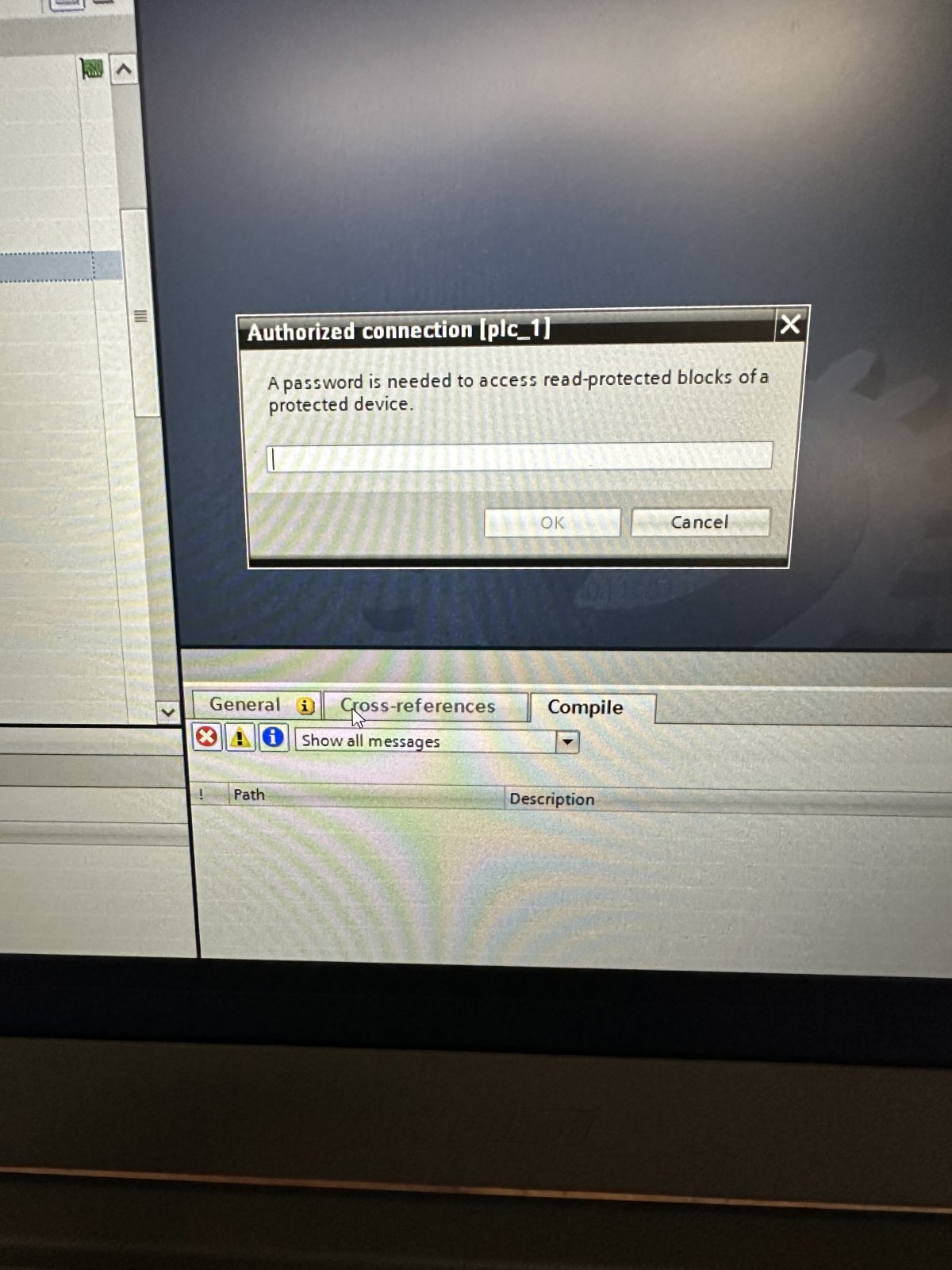

Merhaba,
s7-1200 plc ye tia portal ile nasıl bağlanıp içerisindeki var olan projeyi görüntülerim?

Merhaba, benim sistemde şu anda v15 kurulu, açıkçası çalıştığım yerde ufak çaplı bir tesis mevcut arkadaşlar s7-1200 plc ve hmi olarakta beijer x7 base kullanmışlar, amacım yapılan projeyi görmek ve yol göstermesini sağlamak. size birde şunu sormak istiyorum, çalışan plc den program çekildiğinde sistem çalışmaya devam eder mi? yoksa durur mu?
durmaz devam eder (eğer sadece programı çekersen).

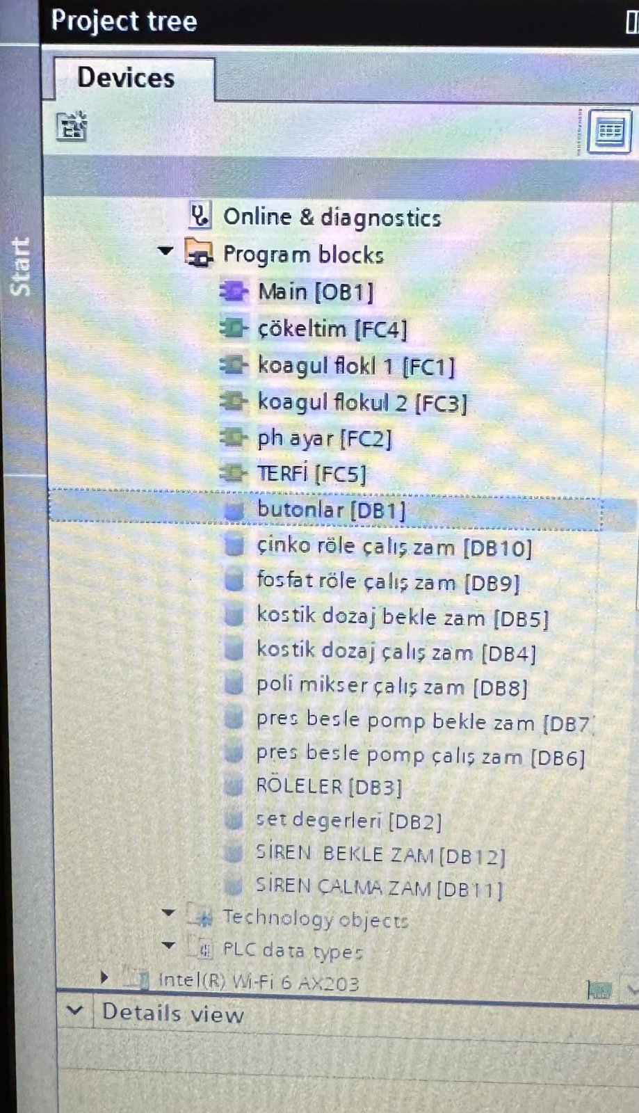

Cevabınız için teşekkürler, parola ile korumaya alınmış içeriğini göremiyorum sadece program başlıkları görünüyor.

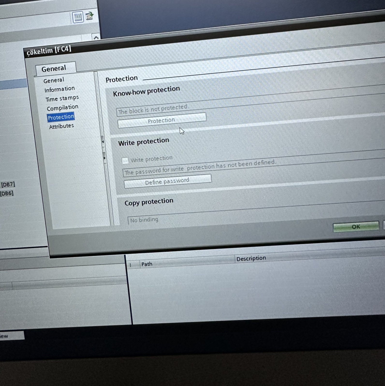

Şifrelenmiş gibi durmuyor. Şifrelendiğinde blok üzerinde kilit işareti olması gerekiyor.
Blok'lardan herhangi online olarak açtığınızda özellikler kısmında versiyon bilgilerini görebilirsiniz.
merhaba Kenan bey, şu şekilde program bloklarının üstüne tıklayınca know-how protection yazıyor ve password istiyor

Bende buna benzer bi problem yaşamıştım. Şifreyi bildiğimiz halde içindeki dosyaları alamadık. Risk alıp tamamen sıfırladık. Sistemi baştan kurduk. Ama Kilit işareti kesinlikle vardı.
Ayarlar kısmında yazıldığı TIA versiyon bilgisi gözüküyor mu?
