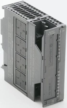

Program olarak Tia portal V13 kullanıyorum. Program simulasyonda çalışıyor fakat Analog giriş kartına Transmitter hatta Fluke 789 ile 4-20mA beslediğim halde PLC'de değer okuyamıyorum. Kablo bağlantısının nasıl olması gerektiği ile ilgili bilgi rica ediyorum.
7KF02 Kapağında bağlantı şekli mevcut ancak hardware seçiminize göre modulun yan tarafında kare şeklinde A, B, C, D seçimi yapabileceğiniz 4 kutucuk var bunlara dikkat etmelisiniz.

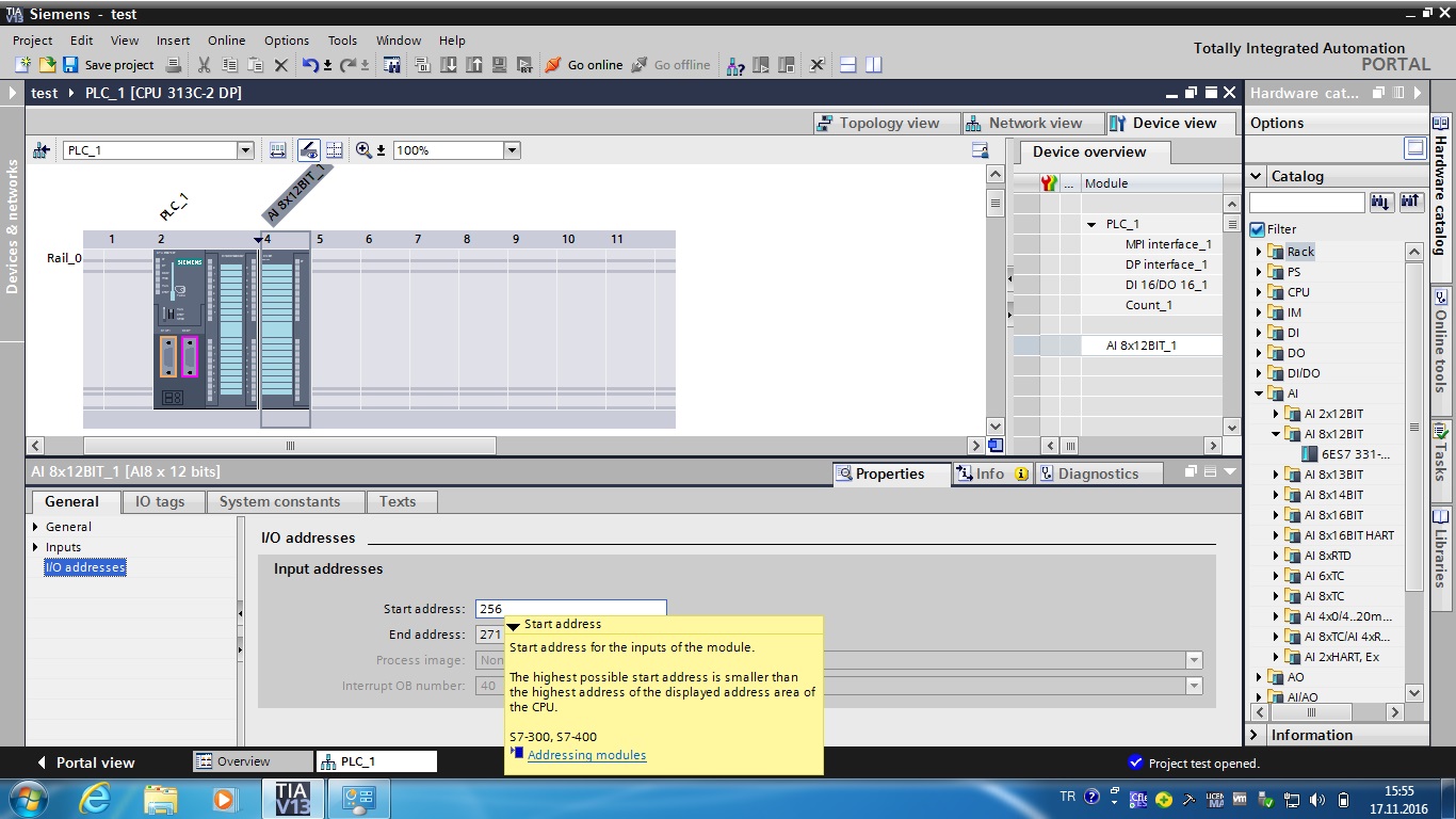

Birde ilave olarak arkadasim plc programinda (ben tia portal kullaniyorum) analog input adresine dikkat et demisti. Bu adres ayrintisina nasil ulasabirim?

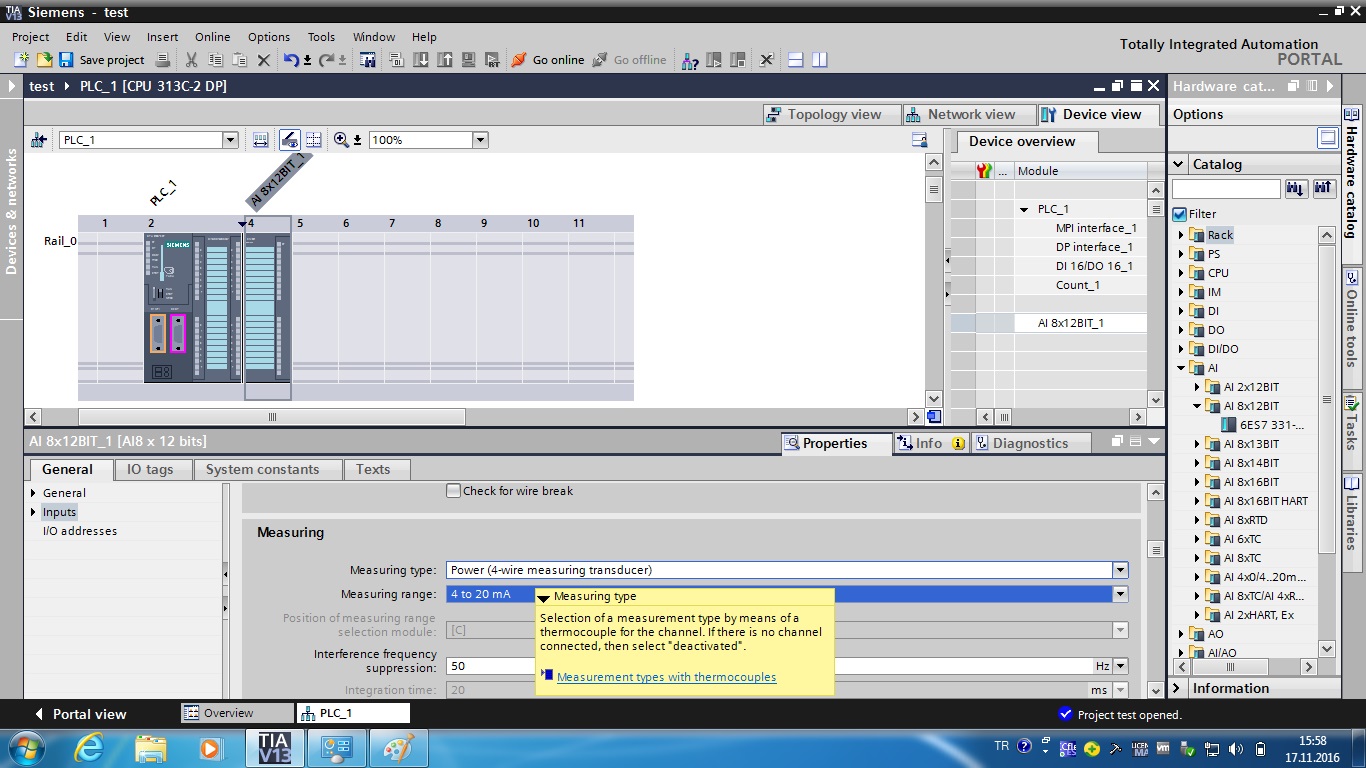

Ben hala Step 7 Manager kullanıyorum ancak Tia portal ile yapmanın bir farkı olacağını düşünmüyorum. Birazdan tia portada bir kontrol edip size dönerim.
Hardware 4-20mA için ayar ve Adres değiştirme ile ilgili kontrol edip resim yükledim.
