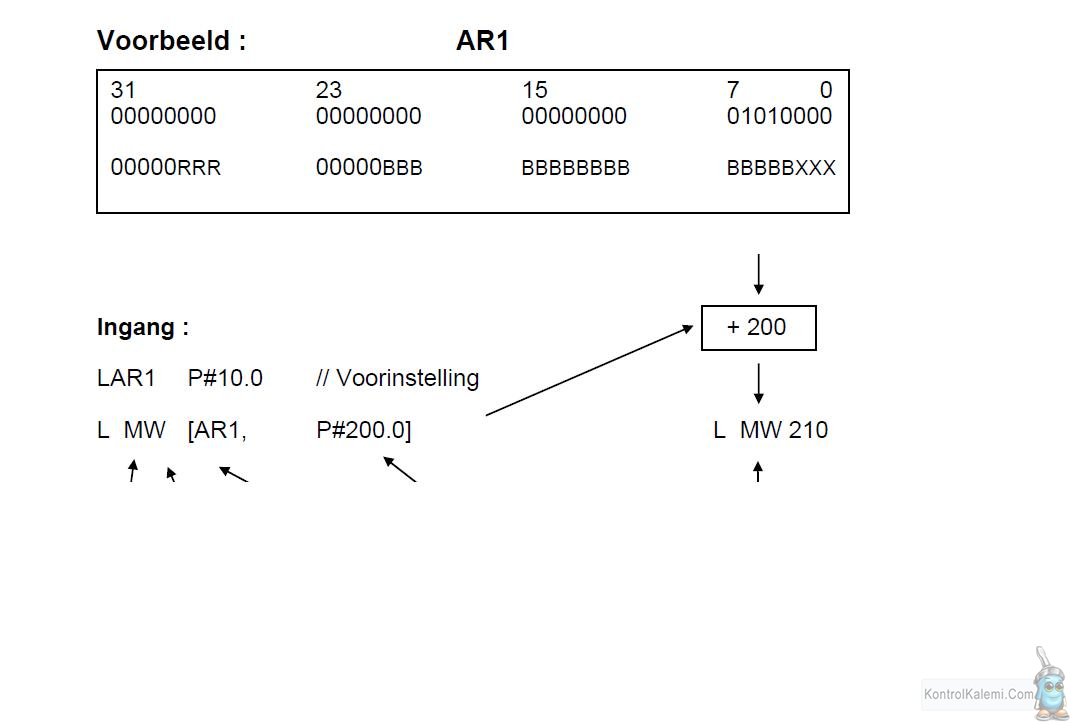

39
OPN DB 100
L MW 240
SLD 3 // sola kaydırmanın anlamı nedir acaba, satırları
LAR1 / / acıklayabilirmisiniz.
L DBW [AR1,P#0.0]
T DB50.DBW 6
burdaki amaç açılan db100ün dbwx numaralı adresini pointer ile deişken olarak kullanmaktır yani mw240 ın içindeki çekili bitleri 3 sola kaydırarak başka bir sayı bulmak ve bu sayı karşılındaki db100.dbwx adresini db50.dbw6 ya transfer etmektir

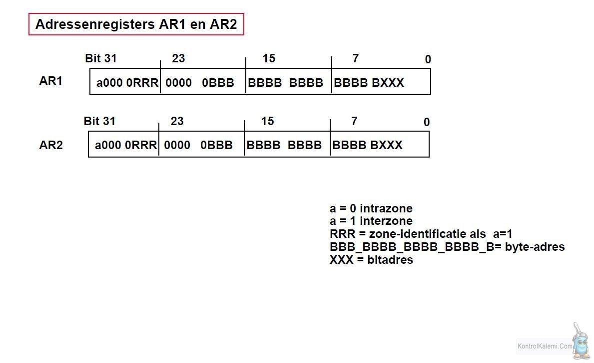

Benim anlamak istediğim lader da block move yapınca kaydırma olmuyor,STL de niye farklı
eklediğim bu resim sola niye kaydıgını acıklar sanırım,herkese tesekkurler.
Evet 32 bit pointerda sağdan ilk 3 û bittir. 3 sola kayarak bit adreslemeden kurtarıldı.
