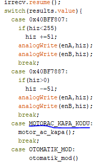

Konuya bakacaklar için: O ikinci koddan geri, ileri gibi voidler içinde tanımlanan kodları aldım Void Setup'un üzerine koydum. @FakirMaker tarafından yazılan koddaki kumandaya göre ayarladım. Yani:
Buralara kendi kumandanızın kodlarını getiriyorsunuz.
Burada otomod=0 ne anlama geliyor?
@FakirMaker
Bir de o kodda farklı bir komut gittiği için açıp kapatma farklı oluyor. Bu breaklardan sonra delay 10 koysam bekler mi?
İkinci kod kendi başına çalışıyor mu? Çalışıyor gibi geldi bana. Öyleyse onun eksiği nedir, tek başına yeterli değil mi?
