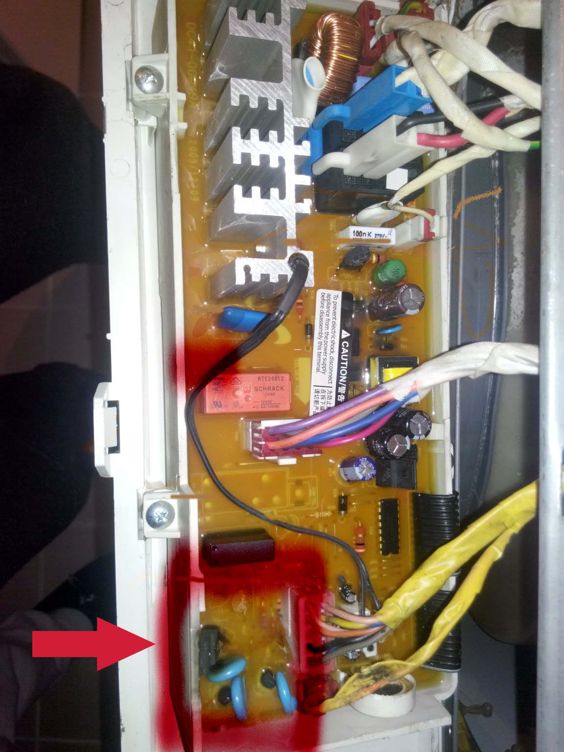

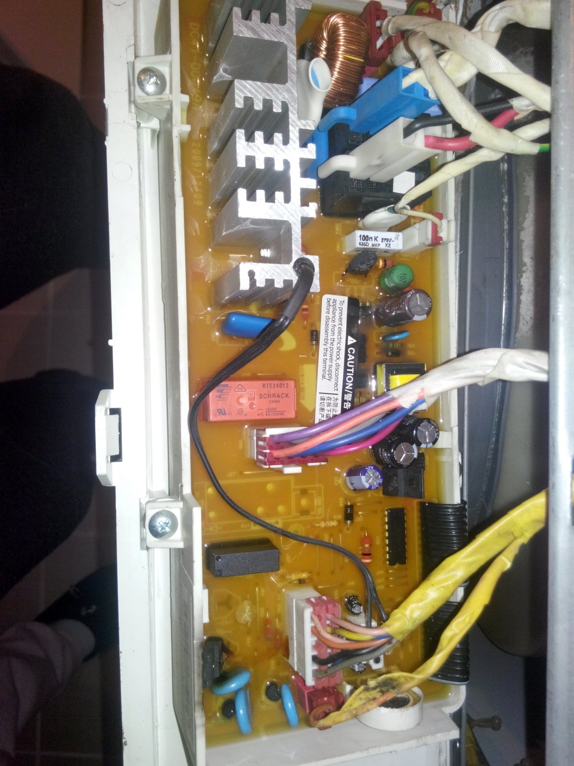

Samsung wf6700n1v sıkma problemi
Kartin burasi normal .kartin tum sekilde rsmini ceke bilirmisin.makina modeli nedir
Ölçüm yapmadan bilinmez. Kartı tam çekebilirsiniz.
Samsung wf6700n1v
pompa motoruna giren kabloları takip edin alttan yukarı çıkan kablo kazan seviyesinde kazanın çarpmasından bir yerinde kopma vs. olabilir.
Kablolar saglam ustam

Pompa kablosunu takip edin karta giren yeri tesbit edin.
Fotoğrafta yerini işaretleyiniz
Büyük ihtimal tristor arizalidir.Genelde tristor arıza yapar, tristorun beyz ucuna bağlı drenç de arızalı olabilir. Kartı söküp elektonikciye baktirin isterseniz. Ama önce pompa kablosunun karta giren yeri tesbit edin.
Sent from my HTC One_M8 using KontrolKalemi Forumu mobile app
Kartin isaretlediyim yerden pompa elektrik aliyor.kablolar pompa normalsa arizani burda ara

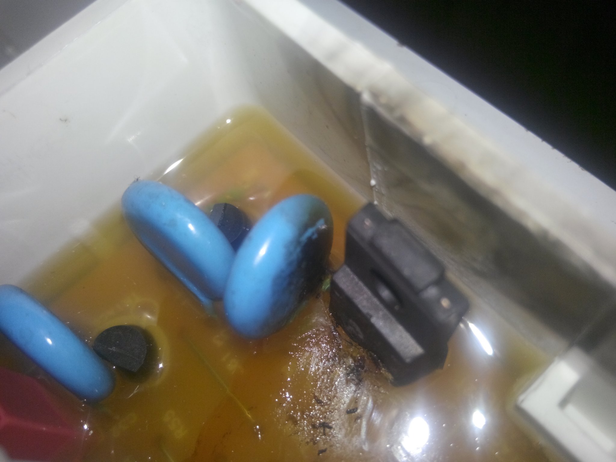

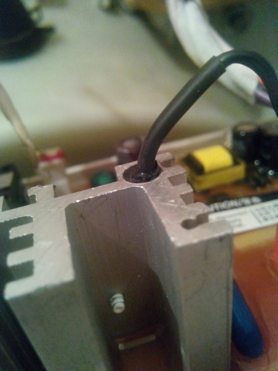

Son sorum fotoğraf daki yerler normalmi? Mavi olan kisim sanki yanik gibi bide siyah kablonun o metal parcaya girdigi yer birazcik kopmus gibi tamda gorunmuyor eger bunlardanda degilse pazartesi servis cagiracam
kartın arızalı getir yada gönder tamir edelim.
Gösterdiğiniz yeri, elektronikciye ölçtürün , orda biri mavi yanık olan yerdeki büyük üç bacaklı parça ve küçük üç bacaklı parçalar var. Onlardan birisi arızalı. Az büyük olan arızalı gibi gözüküyor.
Pompa kablosunu takip ettiyseniz, kartın arkasından hangi parçaya girdiğini görürsünüz.
