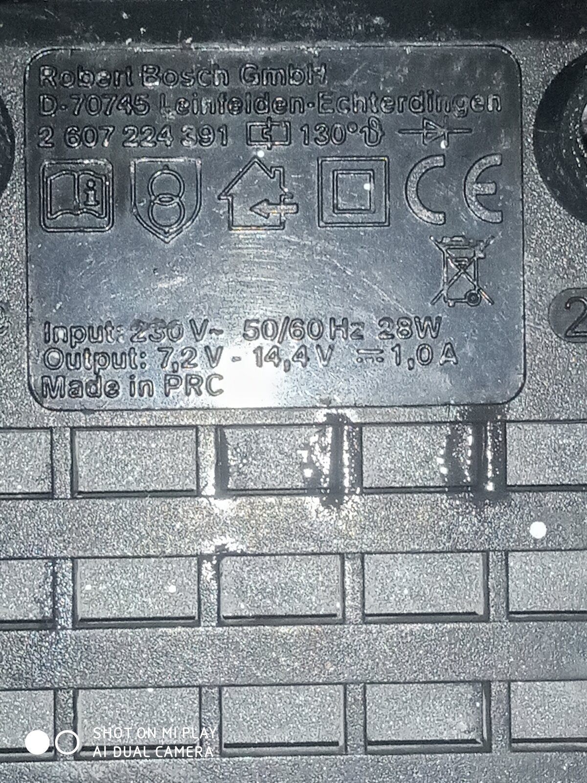

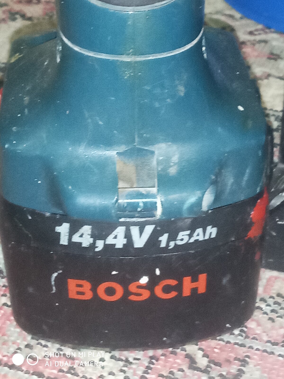

Kolay gelsin ustalarım elimde boyle bir sarj makinasini var bu alet 14.4v yaziyor amma 20voltu gormeden otomatik durmuyor benim bataryam ise max16.5v aliyor ondan sonra yerinde sayiyor ben bu makinayı nasıl 16.5v durdura bilirim kolay gelsin
Ve bu şarj cihazı bunun orjinal sarj aleti 16.5v durmuyor illa 20voltu gorucek baska pilde denedim 20v duruyor kendi bataryasi max 16.5 v alıyor üstüne çıkmıyor bunu ben 16.5 v durdurmak istiyorum ustalarimdan yardim bekliyorum

bataryanız sağlam mı? pilleriniz ölmüş olabilir. eğer bataryanız şarj tutmuyor, diğer batarya şarj tutuyorsa, sorun cihazda değil bataryadadır.
Ustam bataryalarim saglam 1.2v pillerim var icinde 9ad baska bataryayi deniyorum 20v gelince duruyor benim bataryanin max zaten 16.5v bataryalar saglam eminim bundan iki ad bataryam var ikinsindede ayni 16.5v geliyor dahada ilerlemiyor veya durmuyor ne yapa bilirim bu karta
Bu sarj aleti bu bataryanın orjinal sarj aleti mi? Sanki bir uyumsuzluk var gibi.
Batarya ve sarj aletlerinin etiketlerini gorebilir miyiz? Kac volt kac amperlik görelim önce.

Makina orjinal makinasi piller bitikdi yeniledim ve şarj bi bakayim dedim ve konturol ettim 20voltu bulunca duruyor şarj amma benim piller max16.5v oda 20voltu bulamadigi icin surekli şarj ediyor ve pilleri yiyor
Ustam tum etiketleri attim bi bakarsin ve orjinal makinasi bu cihazin
