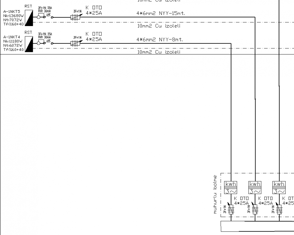

Sayaç panolarında neler isteniyor bildiğim kadarıyla ilk enerji girişine trifaze sigorta sonrasında ise 300ma k.a.r. Sayaç giriş ve çıkışına sigorta ayrı ayrı isteniyor mu ve 30 ma k.a.r. Daire panosunda mi yoksa sayaç panosunda mi olmalı kafam karıştı bu konularla alakalı olarak yardımcı olabilir misiniz
Örnek olarak yüklemiş olduğum şemaya bakacak olursak, sıralama şu şekilde...
1- Binaya alınan enerji öncelikle, Sigortaya/TMŞ'ye girmeli,
2- Sonra 300 mA yangın koruma şalterine girmeli,
yada her iki özelliği(TMŞ+300 mA kaçak akım) olan koruma cihazına girmelidir.
Sonra;
her dairenin girişine 3 faz sigorta(Ben neden nötr kesmeli kullanıldığını bir türlü anlayamayanlardanım)
sonra sayaç
Sonra kat panosunda... sigorta
Sonra kat panosunda... kaçak akım rölesi(Eğer sayacın oraya konulursa, her kaçak akımda devreye yeniden almak için sayaç panosuna kadar gidilmek zorunda kalınır.)
Bu örnek, onaylı bir projeden...
Burada kat panolarına topraklama hattı olarak 10'luk topraklama çekilmiş. Oysaki 4'lük kabloda yeterlidir.
dairlerde tek fazlı elektrik dağıtımı kullanılıyor.

Ornek projede oldugu gibi neyin nereye takilmasi gerektigi proje de gosteriliyor aslında ama uygulama her zanan degisiklige acik
Proje; yapılacak olan tesisatın nasıl olması gerektiğini tabii ki gösterir ve projede bir terslik varsa da uygulama aşamasında bu düzeltilir.
Ben arkadaşın sorusunu şu şekilde anlıyorum. Proje yok ortada ve kendisi projeyi oluşturacak. Ama neyi nereye koyacağını da bilmiyor ve emin olamıyor ve yardım istiyor.
Bu arkadaşa verilecek cevap ne olmalıdır?

Şimdi önemli bir konu var,geçen oda ışık lamba duyunu değiştirmek istedim...Elim titredi kısa devre şak sigorta attı...Fakat daire içi sigorta atmadı,demek ki sigorta ölçüsü farklı...Saat panosu sigortası attı,düğmeyi bastım ışık geldi...Bence daire içine C sınıfı sigorta takmak mahsurlu,bu B sınıfı olmalı...Saat ana sigortası B sınıfı 40 A ,o durumu kurtardı...İyi çalışmalar.
Zaten motor beslemesi hariç binada c tipi sigorta kullanılmaz.
Arkadaşın biri sormuş nötr kesmeli neden kullanılır bir türlü anlam veremiyorum diye;
Nötr kesmeli sigortanın birden çok avantajı vardır. Örneğin nötr kesmesiz sigortayla enerjiyi kesip evinin elektrik tesisatında çalışırken 1-Nötr gerilimine maruz kalabilirsin 2- Nötr'ü toprağa temas ettirip binanın ana KAKR açtırabilirsin. 3- Bina besleme nötr'ü koptuğunda gerilimler dengesizleşir sen sigortanı kapatsan dahi tüm hassas elektronik cihazların nötr girişlerinde gerilim olur. Nötr kesmek her zaman avantajdır.
