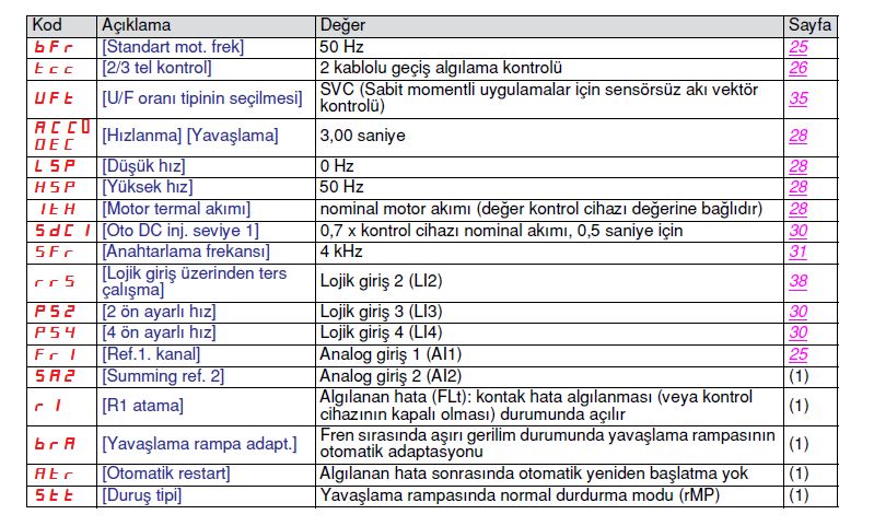

Selamın aleyküm arkadaşlar
Üzerinde schneider inverter olan bir bant var normalde sürekli sabit bir frekansta çalışıyor harici pot ile arda hızını değiştirmemiz gerekiyor ama tekrar o sabit hıza aldığımız zaman sürekli uğraştırıyor bunu bir butonla nprmalde ayarladığımız sabit hızına almak istiyorum acaba mümkünmü yardım ederseniz sevinirim

makinanızda üretim yok iken sunu deneyin eger invertörünüz fabrika ayarlarına ise pot ile çalışırken p24 ucundan LI3 ve LI4 e sıraile dokundurun bunlardan biri set hıza ayarlıdır buyuk ihtimalle hız 10-15 -20 hz biride ayarlanır bu sizin sabit hızınız olur bu hız invertör parametrelerinden (sp2-sp4-sp6 ) bunlardan biridir istediğiniz sabit frekansı ayarlayın koprü attığınız kablonun ortasına anahtar takın normalde acık kontan anahtarı acarsanız sabit hız kapatırsanız pot hızı olması lazım tabi kafadan yazıyorum makina basında olmadığım için normalde çok basit bir olay biraz tecrubesi olan rahat yapabilir dediklerimi elektrik tecrubeniz yoksa lütfen invertörü kurçalamayın makina ayarlarını bozarsınız uyarmak isterim...

Merhaba Daha önce buna benzer bir soru gelmiş ve cvaplamıştım. aşağıdaki linkten çizim ve cevaplara ulaşabilirsin. Görseldeki sürücü ile senin schneider sürücü klemens isimleri farklı olabilir ancak mantık aynıdır.
https://www.kontrolkalemi.com/forum/konu/motor-sürucüsü.127023/post-816883

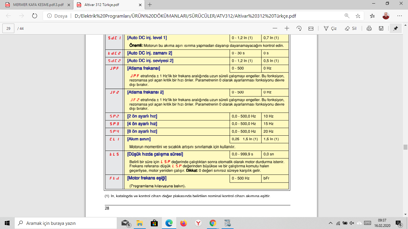

Model farklı olsada yaklasık ayar şöyle olmalı. Menuden , "set" ayarlar'a girin. Eklı resımdekı, "sp2 bölunüne gel, istediğin sabıt hızı ayarla, 30 - 50 hz gibi.
Temınal baglantısındanda, +24 ile LI5 e butonla veya 0-1 anahtarla baglantı yap.
Normak çalısmada, pot ayarı hızında, butona basdıgında da, ayarladagın sabıt hızda dönecektir.
Bunu yıllar önce uygulamısdım. Benım uygulamada, pot ıle bır yonde calısrken, gerı almada ayarladıgımız sabıt hızda dönüyordu.
Ayarları yaptıkdan sonra, mumkunse band boşda deneyın, veya, motor uclarını sök, ATV ekranındakı frekans degerlerini gözlemlıyerek kontrol et, sonra calıstrın.

izninle ekleme yapayım ustam sp2 nin parametre kökü ps2 dir ps2 ile dijital giriş ataması yapılabiliyor isrediğin girişi secersin.
61490
Haklısın, yanlıs bakmısım.."ps2" olmalı ıdı. Tesekkur ederım..
