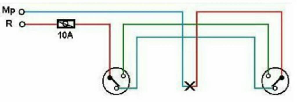

Koridordaki başka bir lamba anahtarı kasasında 3 adet kablo var. Normalde bunlardan ikisini kullanarak bende varolan sensörlü anahtarımı burada kullanıyorum. Yeni aldığım modelde ise 3 bağlantı yuvası var. Dolayısıyla yeni aldığıma 3. kabloyu da bağlayarak burada kullanmayı denedim hatta her türlü bağlantı kombinasyonunu denedim yine de çalışmadı. Nasıl bir bağlantı şeması olabilir ki? :)
Bu 3 kablodan ikisini zaten kullandığım için biri faz biri de lamba geçiş iletkeni denilen kablo olsa gerek peki üçüncüsü nedir, "Nötr" mü? Onu nasıl anlayabilirim. Ölçüm cihazım var, onun yardımıyla öğrenmem mümkün mü?
Aldığınız ürünün nötre ihtiyacı var.3 uçlu
dediğiniz yer komütatör yeri olabilir.
O yüzden çalışmıyor demek ki, o halde ürünü iade edip diğer üründen almam gerekecek, kablo çekmek falan uzun iş ve benim harcım değil. Cevabınız için teşekkürler...
Komütatör ikili dugmedir. 3 kablosu olur. 1 faz 2 dönüş.
Vavien tek dugmedir. İki farklı yerden yakıp söndürmek için kullanılır. Resimdeki gibi.
Ugrastiginiz anahtar koridorda. Vavien genelde balkon yada koridor başta olmak üzere bir lambayı iki farklı anahtardan yakıp söndürmek için kullanılır. Daha önce yapılan sensörun yeri ve şimdiki sensörun yeri yakmak istediğiniz lambanın vavien anahtarı olabilirler. O lambayı daha önce hangi anahtardan yakıp söndüruyordunuz. Eski sensorde o lambayı mi yakiyor

Hayır, eski sensör koridorun diğer ucundaki lamba için, ikisinin birbirine bağlantısı yok, orada üç kablo olduğunu bildiğimden orada deneme yaptım ama çalışmadı, ben de demek ki nötr kablosu yok düşüncesiyle ürünü iade ettim çünkü aynı işlevi iki kablo ile yerine getiren daha önceden aldığım ve kullandığım bir ürün var, yine aynısından almaya karar verdim. İlginiz için teşekkürler...
