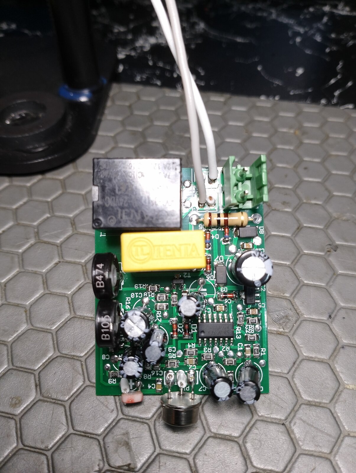

Arkadaşlar merhabalar herkese kolay gelsin,
Tavandaki bu harekete duyarlı ışık kendiliğinden yanıyor sönüyor her zaman yapmıyor üzerinde lm324 entegre var sanırım opamp entegresi bunlar hakkında çok tecrübem yok.Devre üzerindeki smd olmayan bütün kapasitörleri değiştirdim pır sensörünü de değiştirdim yenisi ile sorun devam ediyor.Tavsiyelerinizi bekliyorum .Evet 150 tl ye yenisini alabilirim fakat ben elektronik aşığıyım öğrenmek istiyorum tecrübesini paylaşanlara şimdiden teşekkür ederim...

Şöyle bir deneme yapabilirsiniz,
1. Önce ışık sensörü ldr'nin önünü bir bant ile kapatın.
2. Hareket sensörünün önünü elinizle kapatıp açın, bu sırada LM324 ün kenar bacakları çıkış olduğu için o noktalarda voltaj ölçün, hareket varken, bir değişim olması gerekir. Bu değişim nereye kadar oluyor takip edebilirsiniz. Kart üzerinde 2 trimpot görünüyor bunlar ışık ve hareket hassasiyeti ayarları olabilir, bunlar maksimuma açılmış ise garip çalışmalar görebilirsiniz, onun için o ayarlarıda değiştirerek denemenizde fayda var.

Kıymetli üstadımin 2.mesajına ek olarak TENTA yazan kondansatörü yenileyiniz, kolaylıklar.
Başka kapasitör ile denedim aynı kapasitesini ölçtüm sağlam iki kapasitörü paralel yaptım bağladım sonuç değişmedi
Pır sensörün besleme devre kısmının komple parazitlere kapalı olması gerekir.
Ayrıca bu sensörler illada insanı görünce yanacak diye birşey yoktur,asıl üretim amacı sıcaklıgın uzaktan ölçümü.Bu sepeple bulundugu ortamda ani sıcaklık degişimleri vs varsa da (rüzgar,klima vs) istemdışı çalışabilir.

Evet sıcaklıkla tetiklendiğini biliyorum. Sensörün baktığı yerin altından kombi boruları geçiyordur diye doğalgazı dahi kapattım soğuyunca denedim kapıları kapattım denedim olmadı. İlginçtir bir gün atmatürün camını takmadım gece boyunca sadece bi iki kez tetikledi. Bu sık görülen bir sorun değil bir seri üründe olduğuna inanıyorum başka marka alıp taktım sorun yok. Işıldar marka sorunlu olan. İlk fırsatta sensör beslenmesini ve opamp çıkışlarını osiloskop ile ölçüp arkadaşların dediği gibi ldr yi kapatıp v. S. Değerleri buraya yükleyeceğim lm 324 çok uygun fiyatlı doğrudan değiştirip deneyeyim dedim ama biraz sabredip bi ölçeyim kara düzen değiştirmeyelim boşver dedim hem belki sorunu net görürüz

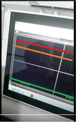

https://drive.google.com/file/d/1iV-622H9sN1lA2QbdiVX_bfEeDECormN/view?usp=drivesdk

Videonuzu izledim, bunun biraz daha anlaşılır olması için:
1. Osilaskop siinyalini giriş yok iken an alt seviye yerine bir üstteki tarama hizasını seçerseniz iyi olur, negatife kaçan bir şey varmı, ayrıca daha rahat görünür. (POSITION ayarı ile)
2. Devredeki en fazla seviyeyide mümkün olan üst seviyede gösterin. (VOLTS/DIV ayarı).
3.Dörtlü opampın biri, komparatör (karşılaştırma) devresidir, onun girişi hassasiyet ayarına diğeri sensör opamp çıkışına bağlıdır. (tabi, bunların hepsi tahmin) Bunları tesbit edin.
4. Osilaskobun 1. kanalı ile bir çıkışa bakarken diğer kanalı ile başka çıkışa bakın (ayını anda) Hatalı tetiklenme varmi onu anlarmak için.
5. LDR nin hangi çıkışta olduğunu ldr nin önünü açıp kapatarak test edin ve not alın. Ama bütün testler sirasında kapalı olsun (armatür sadece karanlıkta çalışıyor).
6. Genelde problem hareket sensöründen oluyor, onun çıkışı hiç hareket yokken tetikleniyormu? (ilgili opamp çıkışı) Onu tesbit edin.
Mesela gnd seviyeniz (Yeşil) +V seviyeniz, (Kırmızı veya turuncu)
Ölçtüğünüz voltaj seviyelerini yazın, söyleyin
